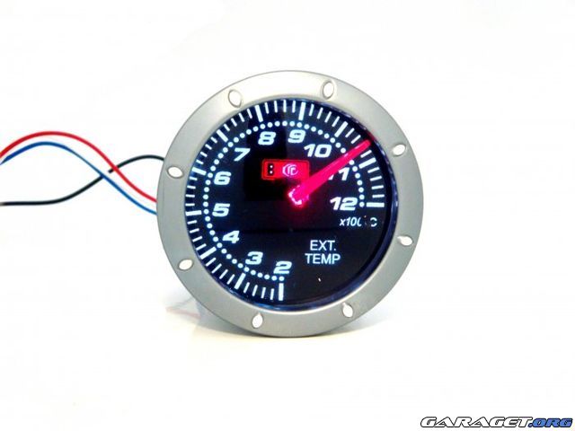

4 kablar på en avgastempmätare? du pratar nog om en lambdasensor.
Avgastemp brukar vara ett "typ-k element" å de är bara  2 kablar från dom.

https://www1.garaget.org/gallery/archive/85064/835317_1ab83j.jpg
det är sån mätare jag har.. 4 kabaar som går från mätarn.. 2st (BLÅ) och (VIT) går till givarn eller sensorn eller va man nu ska kalla det!. och sen ha vi (RÖD) det e ju 12v+. o sen svart och det e ju självklart på Jord..
