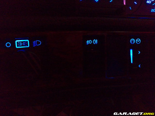

Hej
Ja gillar å bygga mycke mee dioder så man fixat en hel del!
Tänkte tipsa ni som kan löda själva.
Litepol har en jäkla massa olika sorter allt från små vanliga 3mm till stora Luxeon dioder.
litepol.se
Elfa har ju också allt möjligt men då går det upp i pris
Dem har med färdigt förkopplingsmotstånd som kan drivas direkt med 12v.
elfa.se    aktiva komponenter/optoelektronik/lysdioder med förkopplingsmotstånd
Och kom ihåg för att för ha högre livslängd på dioden räkna inte ut motstånd med 12v som spänningskälla utan 14,2v då blir resultaten 560ohm per dioder istället för 470ohm
Jag brukar använda denna "miniräknare" till mina lampor  ledcalc.com
Tänk också på att det krävs "kraftigare" motstånd när man kopplar dioder parallellt istället för i serie
Om ni har några frågor bara fråga
Här är mitt senaste diodbygge på min race simulator. Använt bara 5mm blåa "flattopp" dioder, dem funkar bäst till knapparna men välj gärna smd dioder till hastighetsmätaren för bättre spridning smile
https://www1.garaget.org/gallery/archive/126133/1041205_i1xcd2.jpg
https://www1.garaget.org/gallery/archive/126133/1041207_kjxa3g.jpg
hare gött nu big_smile

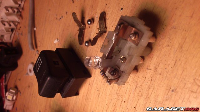

okey smile vad är de för lampor sitter där ? är de samma lampor som sitter i dom andra knapparna ? t3 8mm ? och hur får man isär det ? är det bara att ta en mejsel och pilla upp en knapp ? smile
MolnbyPerformance
365 Inlägg
23 april 2012
#59
https://www1.garaget.org/gallery/images/127/126133/126133-8a0d620a269791c9ebbfc1e56b604dc9.jpg
Så här har jag gjort. 5mm platt diod med 560ohm resistor. fyra lösa delar i dem när man öppnar dem tongue
