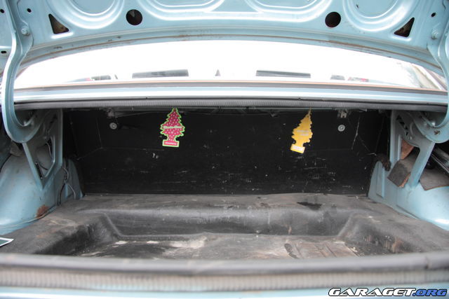

Så ser det ut bak och ja hade tänkt att lägga upp den på kanten där så att lådan kommer hyfsat nära baksätet.
MAXmåtten är
100cm Bred
28cm Höjd
Djupet är ju egentligen tills bagaget tar slut, men vi tog ungefär 30cm..

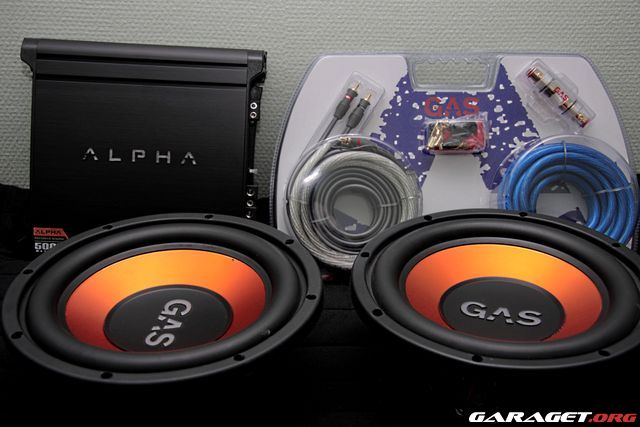

Dom där basarna är det.. Sen kommer det lite krångliga då, tycker jag eftersom att jag aldrig har gjort det här.
Basens diameter är då 26cm, och djupet på den är ungefär 12-13cm.
och det känns som om det kommer bli äckligt tight? 26 och max är 28? eller det kanske inte spelar någon roll?
Och är det rätt om det ska byggas i MDF? Eller vilka andra alternativ finns det?

Hejsan! MDF är dyrare än tex spånskiva jag bygger alltid i spån och det funkar för mig.
Hur rädd är du om bilen? anledningen till att jag frågar är om du kan tänka dig kapa upp plåten eller vad det är mellan baksäte och skuffen!? Om du kapar upp kan du bygge en portad låda med rören i hatt hyllan eller framåt. Det viktiga är att det blir tätt bakåt mot skuffen så du får in allt ljud i bilen.

Jodu, faktiskt ganska så rädd om bilen om man säger så.. För det ska renoveras en jävla massa på den där..
därför tänkte jag på 6x9orna som skulle sitta i hatthyllan men jag har nog ångrat mig då jag måste såga hål.. och hatthyllan är i plåt undertill och ovansidan är i nå hårdplast-aktigt..
därav tänkte jag att 6x9or skulle få sig en låda också..
Alltså, sätet är inte speciellt tjockt och det är en Riktigt jävla smal tyg"bräda" som är det svarta, den är hur lätt som helst och går att böja.. har nog suttit där sen 79 tror jag, haha!
Så det kanske inte blir så svårt för ljudet att komma förbi?

14 januari 2010
Fick du inget förslag på låda till basarna av butiken?
Det går att få in allt ljud i kupen om man bygger bandpasslåda, men den lådtypen är lite knepig att bygga och räkna ut. Dina basar passar tydligen bra i en sån låda, men då måste basarna monteras liggande för att få plats.
Med sluten låda eller basreflexlåda så går det att montera basarna stående, men det blir lite trångt. Grejen är att få in ljudet i kupen på ett bra sätt. Det kan bli svårt med tanke på att sakerna inte får sågas sönder hur som helst. smile
Om man räknar med de mått som du anger så blir innervolymen ca 61 liter om materialtjockleken är 19 mm.

Ojfan, Jo.
De sa att man kunde bygga i slutet, stog även på hemsidan och så har jag frågat till mig att det ska vara 17 liter per st.
Så 34 liter totalt.
Jodu, trångt blir det nog fanimej.. hmm Fan att man hade planerat för dåligt, då detta är ett skolprojekt..
Maxmåtten som jag skrev är att lådan inte kan bli större än så, för då tar det i.

34liter...hur kan det bli trångt?
missar jag nått?;/

Jag tänkte mest på att Max höjd är 28 och basarnas diameter är 26.. Men 2cm kanske kvittar..

16 197 Inlägg
14 januari 2010
Lowenhart skrev:
kör på 60 L
60 liter till 2st alpha 10"??
de e ju galet stort..   17-20 liter per bas skulle ja rekomendera-

4 693 Inlägg
14 januari 2010
evilaudio skrev:
Lowenhart skrev:
kör på 60 L
Står 21 liter på hemsidan om jag inte minns fel, själv hade jag bort åt 25-30 liter/st och det funkade bra för mig.
Rätt bra djupbas och snärten var det absolut inget fel på wink

ja skulle iaf kört me 17-20 liter å MYCKE dämpull i lådan.
