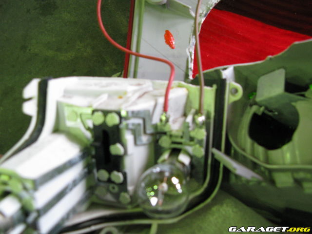

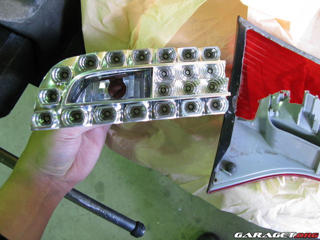

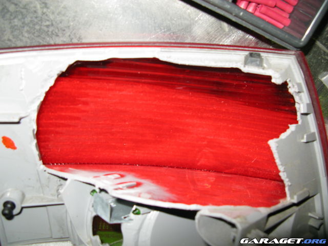

A4-bakljus sågat, filat, "dremlat" tills A6-modulen får plats.
https://www1.garaget.org/gallery/archive/5475/834171_1hr34l.jpg

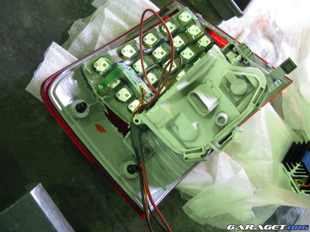

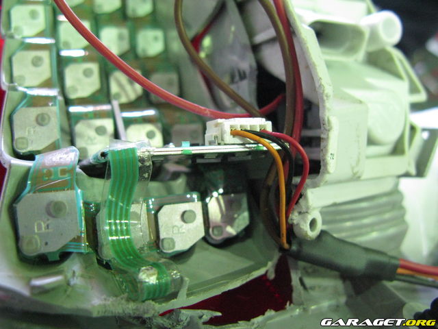

A6-LED-modul baksida
https://www1.garaget.org/gallery/archive/5475/834169_q5jqx4.jpg
A4 lamphållare delad mitt av, banorna för p-ljus OCH broms återanvänder jag till A6-LED
https://www1.garaget.org/gallery/archive/5475/834173_3i98zv.jpg
A6-LED på plats i A4-glaset

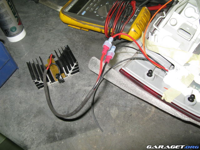

Kabeldragning till yttre kontakter. P-ljus och broms ut via motstånd och in igen, den orangea är för ren broms, vilket inte finns på A4. Lösningen blev att relästyra P-ljus broms och få 12V endast vid broms.

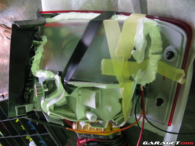

Färdigt för att tätas. Original-kontakten till P-ljus, blinkers, back och broms-signal till relä används, inga ingrepp i bilen, så jag kan montera original-ljus om jag vill.
https://www1.garaget.org/gallery/archive/5475/834188_4mip7p.jpg
En gammal plast-burk fick sätta livet till, och "lite" silikon tätar. Den halva original-lamphållaren är tänkt att kunna tas loss för lampbyte utan att behöva täta om.

Motstånd göms under lyktorna i stötfångar-höljet. Monterade på kylfläns för att avleda värme.

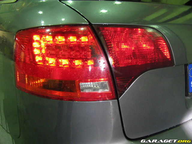

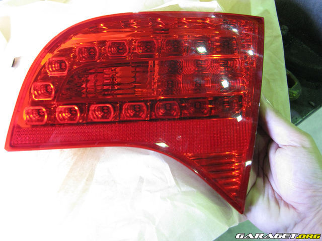

Tada... Den inre är min original med Lamin-X Gunsmoke film, därav nyansskillnden.

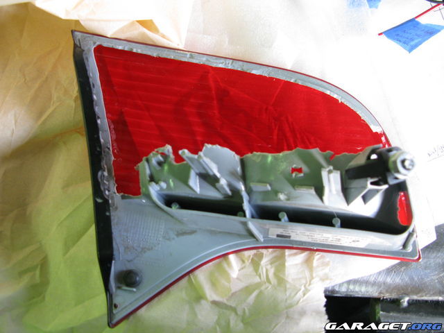

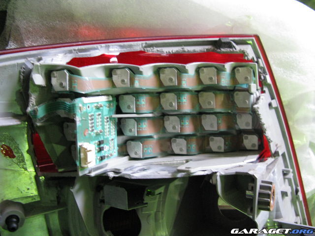

Inre delarna sågas på motsvarande sätt.

Inre klart rent fysiskt, förutom tätningen på baksidan som återstår, och lite test med dimljuset.

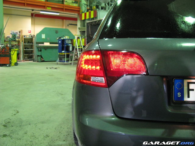

Senaste nytt (med mobilbilder tyvärr):
https://www1.garaget.org/gallery/archive/5475/large/845727_zz7ce2.jpg
1. Bakljus
2. Bakljus + dimbakljus
3. Bromsljus (även luckans del har bromsljus som nu är kopplat, men har ingen bild ännu)
