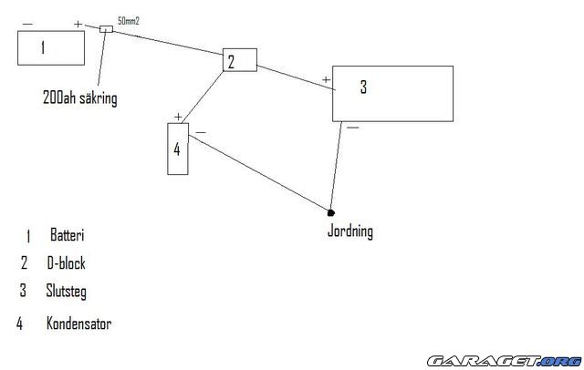

https://www1.garaget.org/gallery/archive/135138/850854_xzydbi.jpg
Mitt kopplingsschema, som inte funkar..
Jag kopplade på detta viset, steget och basen pumpade på som vanligt men det var inte ett liv i kondensatorn.
Jag laddade kondensatorn med motståndet, och jag märkte att det hade dragit ström från batteriet.
Varför vill inte kondensatorn fungera?
Jättetacksam för svar så jag äntligen kan få ordning på det!

prylboeg skrev:
http://www1.garaget.org/gallery/archive/135138/850854_xzydbi.jpg
Enligt kopplingschemat saknar du jord på batteriet...lol

M_icke_ skrev:
Lol skrev inte ut det då originaljorden sitter där, varav bilen fungerar tog jag det för givet att det skulle förstås smile
