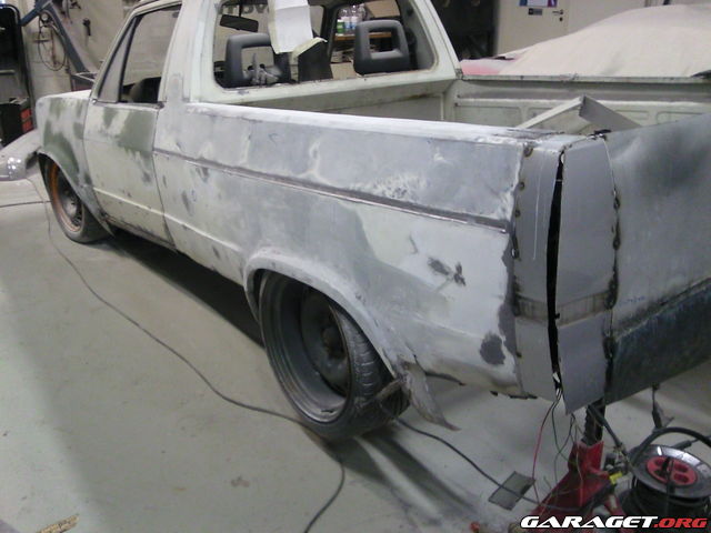

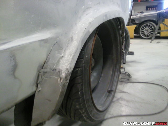

Vi fick som sagt det lite tajt med bakhjulen, vi lyckades inte ens sänka ner bilen, då de låg an mot skärmkanterna.
De som sitter på på bilden är 9" i bredd, men vi ska få på likadana, fast som är 10" ist.
Vi kommer plocka ner bakaxeln nästa vecka för att korta av den ca: 50mm på varje sida, så vi får frigång med fälgarna, samt hjulnaven för omfräsning till 5-bult.

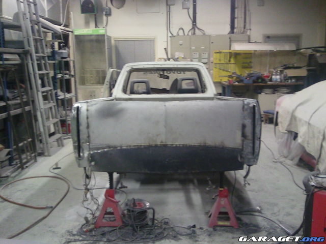

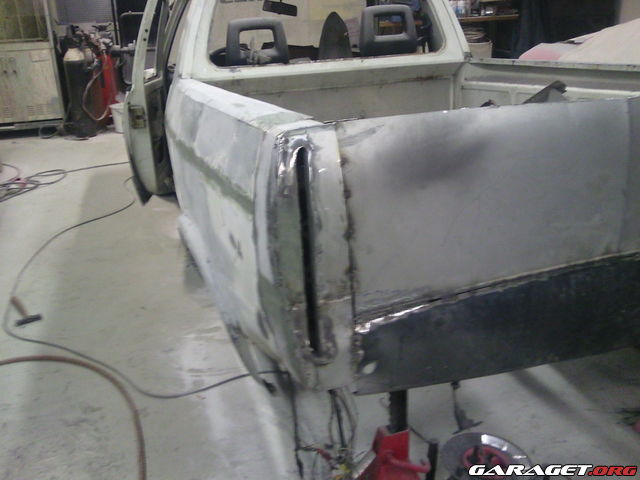

Svetsat mer eller mindre klart panelerna runt bakre lamporna...
https://www1.garaget.org/gallery/archive/17794/862397_m4faxc.jpg
https://www1.garaget.org/gallery/archive/17794/862405_ua051w.jpg
https://www1.garaget.org/gallery/archive/17794/862407_gnmnia.jpg

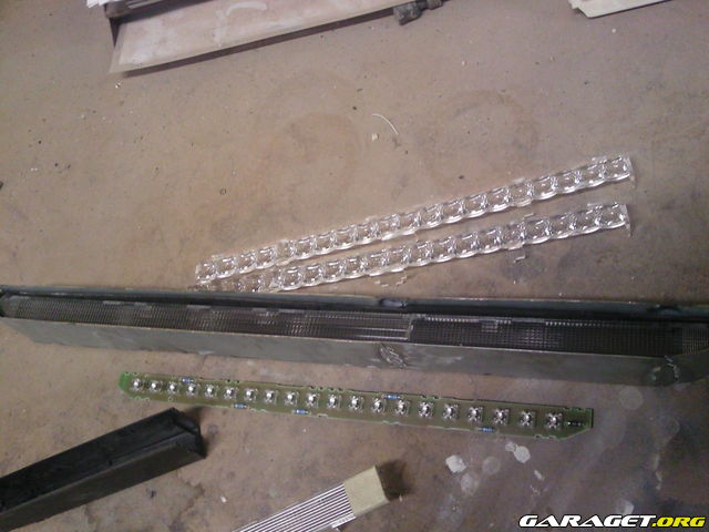

Som belysning bakåt, använder vi oss av ett gäng upphöjda bromsljus från Volvo X40, som är uppskurna & förlängda 150mm.
https://www1.garaget.org/gallery/archive/17794/862415_x4zl0e.jpg
