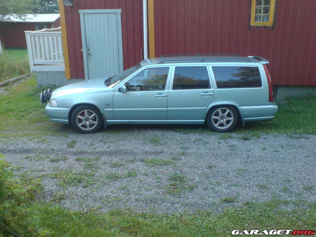

https://www1.garaget.org/gallery/archive/15271/848535_cjessj.jpg
Detta är bilen jag började med.

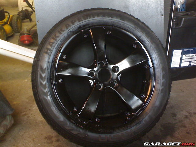

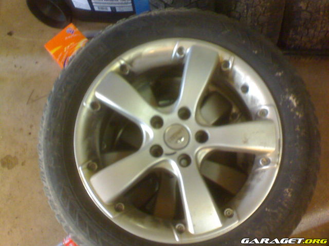

Tänkte mej här att ni ska få se hur det vart då jag gjorde i ordning vinter fälgarna för årets säsong så.
De var väldigt fula i lacken som ni ser. Tanken jag fick var att lacka fälgarna svarta.
Vi börjar med att plocka fram alla o tvätta fälgarna.
https://www1.garaget.org/gallery/archive/15271/850993_p7dvdd.jpg
Innan jag gjorde i ordning dem
Då har jag tvättat alla fälgar samt börjat slipa ner en av fälgarna. Snart klar med slipandet.
https://www1.garaget.org/gallery/archive/15271/851000_uetcdv.jpg
Börjat slipa.
Då var det lackat det svarta samt två lager klarlack på så. Tycker det vart bra så.
https://www1.garaget.org/gallery/archive/15271/851008_gg9sk5.jpg
Lackat o klart

Tycker fälgarna blev väldigt bra och tror att bilen är i bra händer smile ett tips som nog alla håller med om är tighta och updateringar med mycket bilder big_smile
Lycka till smile

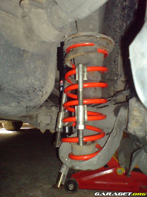

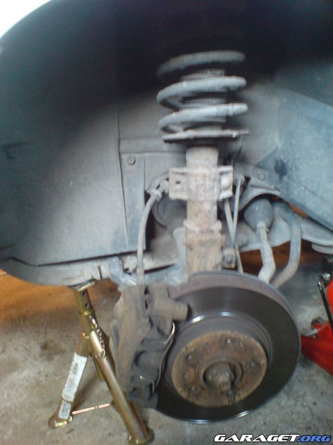

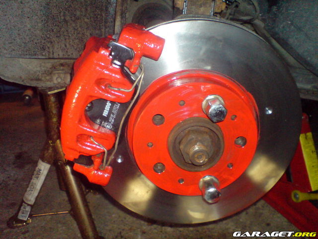

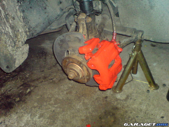

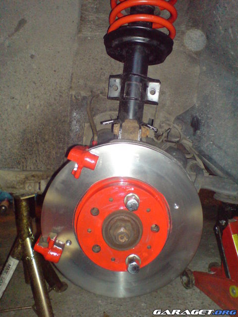

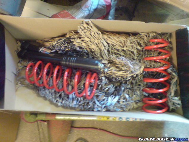

Tog även o gjorde i ordning bromsarna på bilen. Byte belägg samt nya skivor fram o lack oken så.
Passade på att byta fjädrar o dämpare på bilen runt om.
https://www1.garaget.org/gallery/archive/15271/851034_jknwut.jpg
Nya fjädrar o dämpare till fram
https://www1.garaget.org/gallery/archive/15271/851041_6gfs6b.jpg
Fjädrar o dämpare till bak. Fint med nytt.
https://www1.garaget.org/gallery/archive/15271/851049_lcuefi.jpg
Hmm ser lite grått o tråkigt ut här. Får vi göra något åt. Före bild på jobbet jag ska göra.
https://www1.garaget.org/gallery/archive/15271/851057_x79t5z.jpg

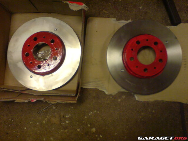

Passade på att lacka naven på de nya skivorna med så...
https://www1.garaget.org/gallery/archive/15271/851065_bpudl5.jpg
Då var bromsokena lackade fram samt dämpare o fjäder på plats så.
https://www1.garaget.org/gallery/archive/15271/851069_k5qnac.jpg
Då har jag börjat montera dit de nya skivorna fram. Blir snyggt. Kanske skulle slänga på sportskivor samt lite större mm på skivorna nästa år...
https://www1.garaget.org/gallery/archive/15271/851078_f445j4.jpg
Då var även bromsoket på plats med nya belägg.
https://www1.garaget.org/gallery/archive/15271/851084_yzoull.jpg
Då är fjädrarna på plats bak snart.
https://www1.garaget.org/gallery/archive/15271/851089_vsj9zx.jpg
Hmm lite hög fram. Sitter 40/40 sänk sats på. Inte nöjd. Ska nog byta fram mot 60mm sänk så.
Har ingen bild på det. Men byte 1 månad efter bilden mot 60 mm sänkning fram så.

Ja visst. Jag gillar med läsa samt kika på mycket bilder när jag läser andra så. Ska försöka hålla det här med så... big_smile
Kommer en bild här på hur fälgarna ser ut när de är monterade på bilen här så smile

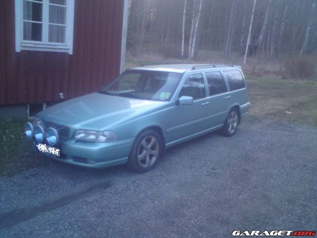

27 Inlägg
1 februari 2010
https://www1.garaget.org/gallery/archive/15271/851108_1fi2bz.jpg
En bild innan bilen sänktes samt vinter däckena förra vintern.

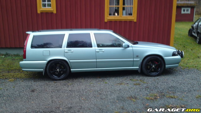

https://www1.garaget.org/gallery/archive/15271/851118_ecfmx5.jpg
Då var sänknings sats samt vinter fälgarna på plats. Vart mycket bättre denna vintern. Om inte finare i alla fall.

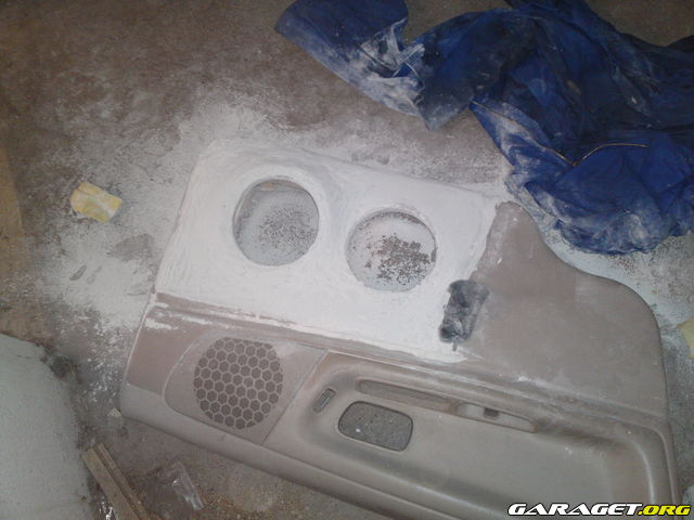

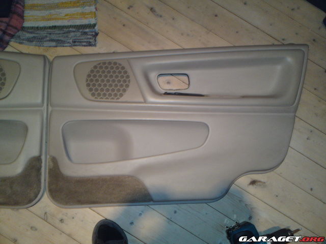

Då är det dax för lite uppdatering.

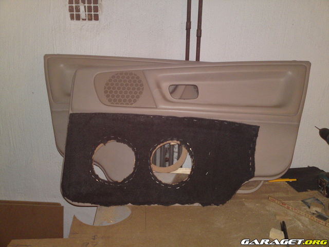

Många sa att man inte skulle börja med o bygga dörrsidor om man saknade erfarenhet av att bygga glasfiber. Men någon gång är ju den första för alla så. Efter att kolla hur andra hade gjort samt läst lite glasfiber guider beslöt jag mej för att ta o bygga mej ett par nya fram dörrsidor. Är man bara noga o inte stressar samt är lite händig så går det jätte bra så.
Började med att ta lite mått innan hur mycket jag hade o bygga på med dörrsidorna på plats i bilen. Efter det plockade jag av dörrsidorna ur bilen o tog med det in till arbetsbänken.
https://www1.garaget.org/gallery/archive/15271/864128_976u1s.jpg
Orginal dörrsidorna
https://www1.garaget.org/gallery/archive/15271/864129_vjlnje.jpg
Orginal dörrsidorna
https://www1.garaget.org/gallery/archive/15271/864127_3nnje4.jpg

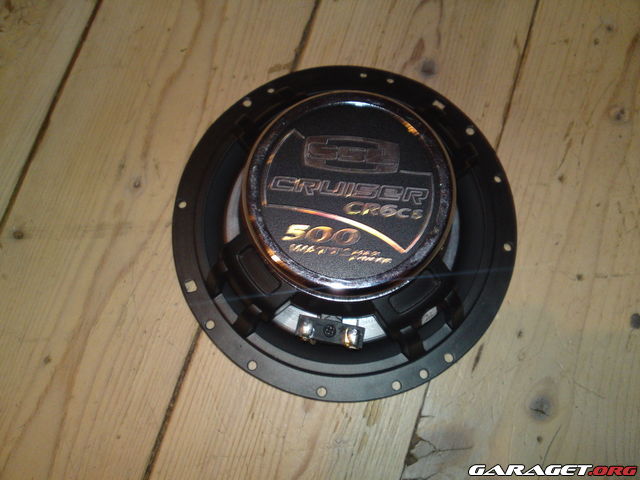

Detta är ett av de fyra elementerna som ska ner i dörrsidorna. SSL CR6cs.
https://www1.garaget.org/gallery/archive/15271/864130_7siphj.jpg
Såga sedan ur dörrsidorna samt byggde mej bafflar i 16mm MDF.
https://www1.garaget.org/gallery/archive/15271/864131_f9ureh.jpg
Tog vanligt högtalartyg o spännde upp efter att bafflarna satt lika på bägge dörrsidorna. Ps. Till er som tar detta som guide att bygga själva. Úppmanar jag er att vara noga med mått så det blir lika fast spegel vänt. Inte roligt med med två dörrsidor som ser olika ut så.
https://www1.garaget.org/gallery/archive/15271/864138_36mo1t.jpg
Nu vart det ett litet hopp här. Har lagt 4 lager epoxy samt spacklat upp dörrsidorna här. Håller på att slipa för att få det riktigt slätt.
https://www1.garaget.org/gallery/archive/15271/864141_q5iy11.jpg
Då vart det ett litet hopp till här. Då var sidorna klädda. Bara kvar att sätta en lite list i överkant o bygga någon list runt ena högtalaren. Sist koppla in alla högtalare o filter ec då jag monterar sidorna i bilen igen.
Är någon mer intresserad av processen av dörrsidorna eller något annat. Fråga bara...

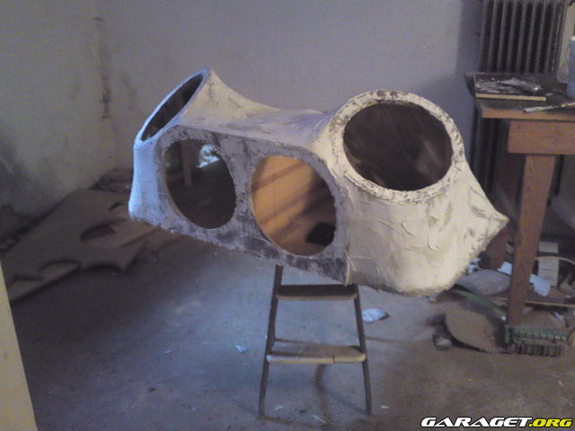

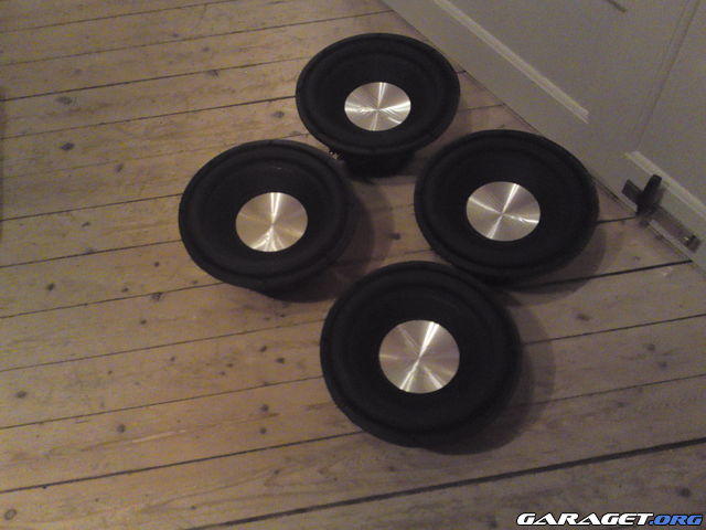

Då har jag börjat bygga den nya baslådan med plats för 4 st FR12W.
Detta är första glasfiber baslådan jag bygger.
Fått mycket tips o ideer här i från garaget samt mycket tips från MDS Örebro (Bilradioservice).
Ville bygga en låda jag kan ta ut ur bilen om jag vill köra grejor eller så.
Ville inte gjuta lådan i bilen så.
Börja med o såga ut en botten som är måttad efter bilen i bredd.
Sen var det bara o börja räkna på lådorna o dess liter volym så den blir ungefär rätt.
Tog hjälp av programet Probox o räkna.
https://www1.garaget.org/gallery/archive/15271/864104_5ea0w5.jpg
Basarna. Samt länk till MDS hemsida med spec på basarna.
http://www.mds.se/sv/product/42/MDS-FR12W
https://www1.garaget.org/gallery/archive/15271/864101_twdk47.jpg
Glömde i ta bilder då jag börja med lådan. Men har lagt 12 lager epoxy samt glasfiber väv.
O börjat spackla upp lådan. Slarva lite med arbetet i början. O det ger mer jobb i slutet... Hehe
Inget att göra nu. Bara o spackla o slipa tills jag blir nöjd.
Väntar nu på att spacklet ska torka sen blir det slipa det sista här ikväll.
Ev imorgon kväll ta o klä lådan med vinylet jag kläde framdörrarna med.
Blir en uppdatering senare i veckan så.

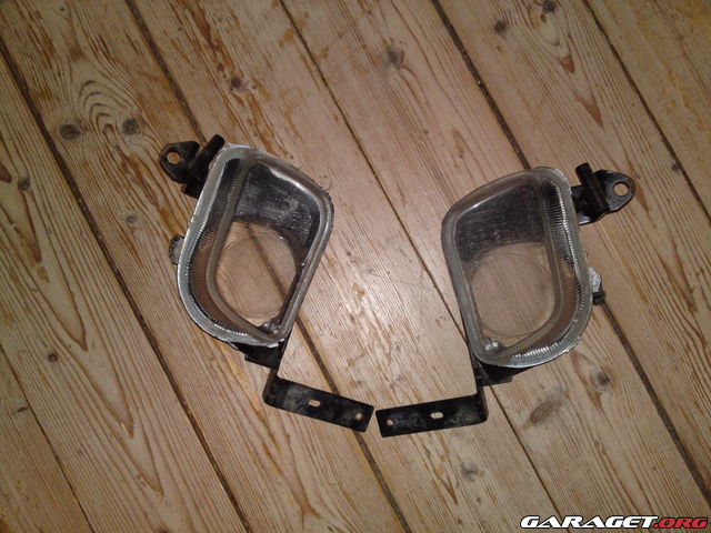

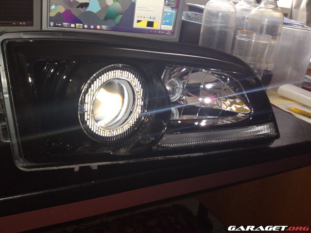

Tänkte att jag ska ta en uppdatering på vad som är gjort på belysningen på bilen.

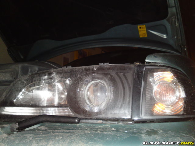

Börja med att jag byte ut orginal lysena fram för ena hållaren till reflektorn hade gått sönder.
Så köpte ett par eftermarknads lysen med projektor i o montera..
Var inte helt nöjd med deras svarta... Var lite för plastig färg.
Så vart till att leta på lite färg till de. Passade även på att lacka om dimljusena eller ramarna från volvos tråkiga vita, till samma svarta som det vart i lysena på bilen.
https://www1.garaget.org/gallery/archive/15271/864157_2mjdka.jpg
Så här såg det ut efter att de suttit på bilen några månader samt vinter o salt här nu så. Vart trött på den plastiga svarta färgen på ramen runt lysena samt ska montera i Angel eyes o sätta in lite diod lampor.
https://www1.garaget.org/gallery/archive/15271/864161_ipc3fx.jpg

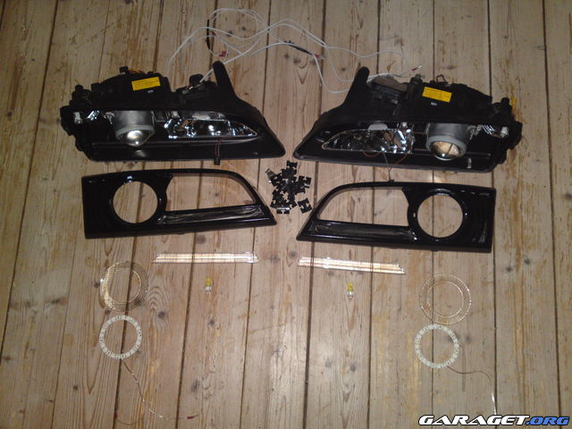

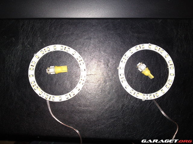

Ice white angel eyes dioder samt gula dioder till pos ljus på bilen.
https://www1.garaget.org/gallery/archive/15271/864167_r8zihn.jpg
Hmm plastig färg... men nu är ramen urmonterad för lack så.
https://www1.garaget.org/gallery/archive/15271/864173_dnna58.jpg
Då är ramarna lackade med två lagar blank svart samt två lagar klarlack. O detta ska plockas ihop som det ligger på bilden.
https://www1.garaget.org/gallery/archive/15271/864175_dnlu29.jpg
Håller på att limma dit Angel eyes ringarna.
https://www1.garaget.org/gallery/archive/15271/864185_geodeq.jpg
Då var lysena snart helt klart ihop monterade igen.
https://www1.garaget.org/gallery/archive/15271/864151_i3tfof.jpg

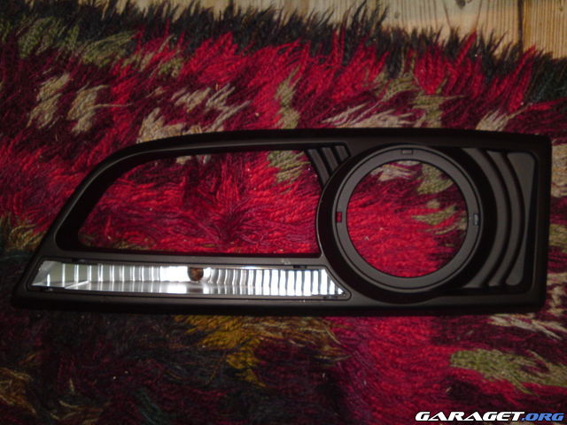

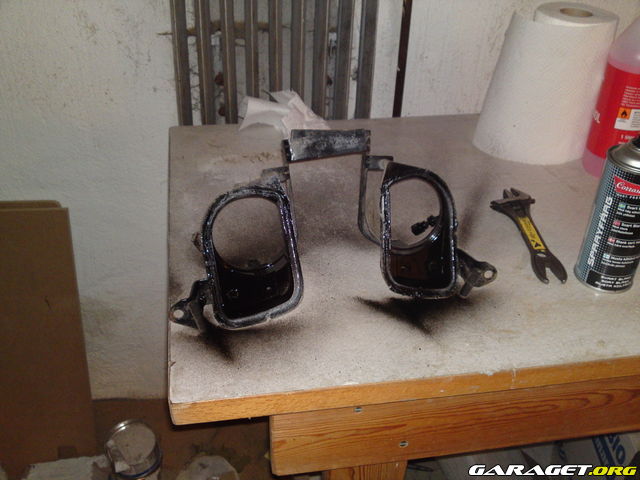

Fick för mej att lacka om ramarna till dimljusen så de ska matcha ramarna till lyserna fram så...
https://www1.garaget.org/gallery/archive/15271/864209_8wrhdj.jpg
Då var glasena på dimljusen monterade igen. För er som undrade så är de limmade så. Var väldigt bökigt o dela på den... Höll på o bryta sönder hela skiten samt spräcka glaset. Men gick utan någon gick sönder så... Två plata skruv mejslar o en rakblads kniv.
https://www1.garaget.org/gallery/archive/15271/864228_98m4ya.jpg
Då var dimljusena på plats igen efter lack... Passade även på att göra rent glasen på in och ut sidan så.
https://www1.garaget.org/gallery/archive/15271/864191_m9jr0q.jpg
Då var allt på plats igen... Ny lackade lysen samt dimljus ramar.
