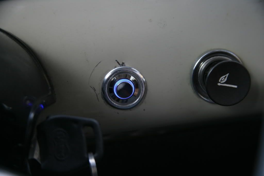

Kanske är tändaren. Var osäker på om det är tändaren eller fläkten som sitter där.....

Tackar, jag vet faktiskt inte angående ciggen, den satt där då jag köpte bilen, visa mig gärna en bild på hur en från amazon ska se ut.

Den har samma tunna, skålformade knopp som de andra knapparna...jag ska till garaget nu så jag fotar den jag har i PVn (om jag har nån tändare där alls, jag minns inte, hrm)

Hade kunnat hjälpa dig, men någon har satt ölkapsyler på våra knoppar.. tongue
Skall kolla om jag har någon bild på var 67a(om där nu är orginal) smile *kollade men den var utbytt tyvärr*

Tror det beror lite på årsmodell hur tändaren ser ut men det finns en i samma stil som övriga knappar.
http://i278.photobucket.com/albums/kk101/dogday_2008/bildel058.jpg

Kanonbra med bild på ciggen, så här ser min ut.

Ciggis.
