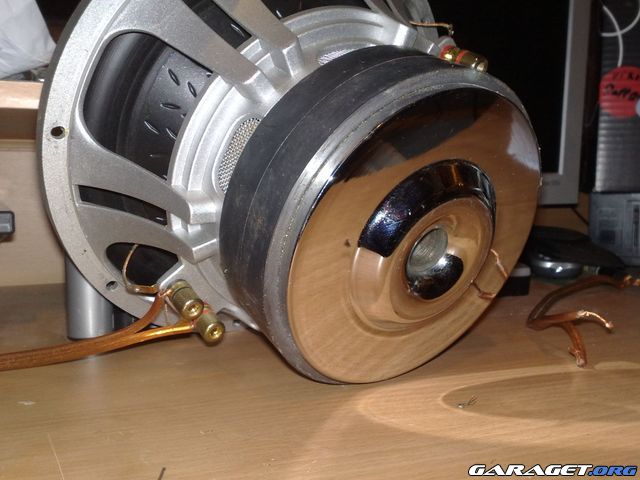

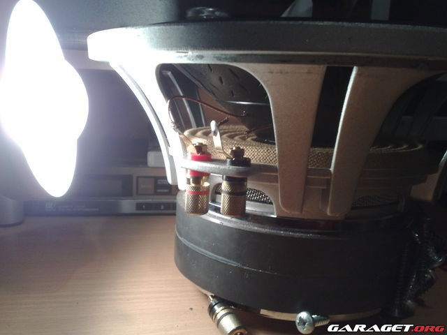

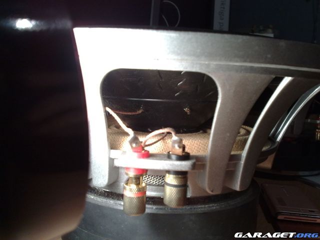

Jag har aldrig sett eller hört om dom sj. jag köpte dom begangnade billigt av en kompis. Dom ser ju ut att vara riktigt bra och dyra men utsidan kan ju lura en. Dom spelar bra iaf. Bättre än jula bassarna jag har nu XD
Frågan e om det är värt att kona om dom? Det kanske kostar mer att kona om dom än va dom kostat en gång i tiden ?
Sprikorn e inte så farliga. Det kansek räker att limma dom lite ?! Man ser dom inte så bra på bilen iaf.
Här kommer lite bilder på dom iaf.
https://www1.garaget.org/gallery/archive/111296/850051_9mz65z.jpg
Här ser man en koppar tråd som gått av. den e ganska lätt att löda tror jag.
https://www1.garaget.org/gallery/archive/111296/850057_dosk8x.jpg
Här e den andra som gått av och den har gått av ända in vid plasten och det kan ju bli svårt att löda?!
https://www1.garaget.org/gallery/archive/111296/850059_96ol4t.jpg

det är bara att löda. ska inte vara några problem
Nja e det ngn plastkompositkon så är det ruggigt lätt att man bränner hål i konan. Men finns det 1cm kvar så är det inte några större problem nej smile

199 Inlägg
31 januari 2010
man ser ju tråden så det ska inte vara några problem, ja klart att allt kan vara svårt när man gör fel och det är väldigt lätt när man gör rätt wink
Det kan ju inte bli värre iaf. men om jag nu skulle bränna hål där vad skulle hända med högtalaren. för en magnet funkar ju.

199 Inlägg
31 januari 2010
ja du får ett hål där. problemet blir om kabeln hoppar in då finns det inte mycket mer än att omkona den eller ett kirurgiskt ingrepp,
