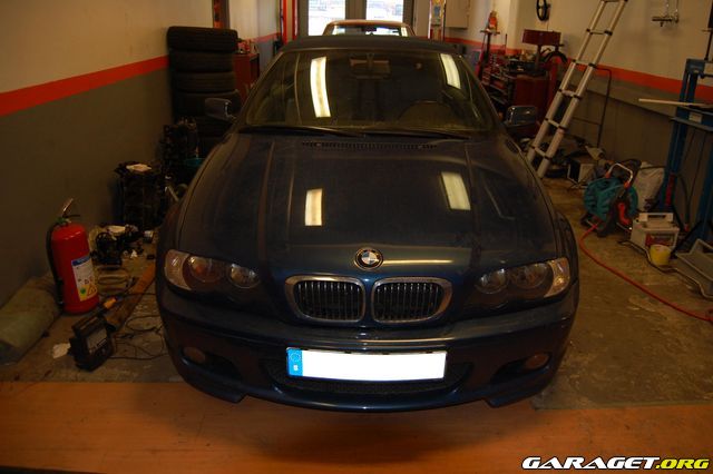

https://www1.garaget.org/gallery/archive/36386/859414_uxah4i.jpg
Ett "före" kort på bilen, innan skönhets operationen.

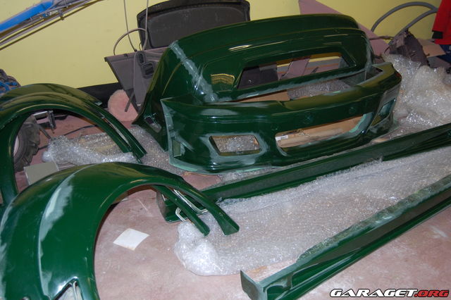

https://www1.garaget.org/gallery/archive/36386/859415_6x9cuq.jpg
Äntligen......leverans från england. Delarna står i ett varmgarage, redo för montering.
https://www1.garaget.org/gallery/archive/36386/859416_yc6znq.jpg
Nu är bilen äntligen i garaget, detta kommer att bli en låååååååååååååång resa.

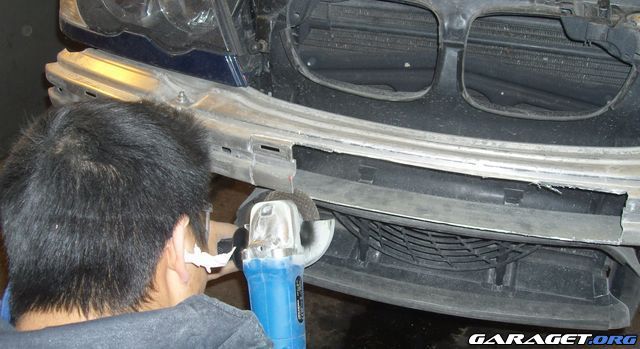

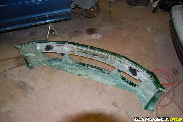

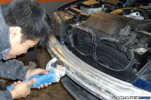

https://www1.garaget.org/gallery/archive/36386/860158_in4cz4.jpg
Är tvungen att kapa lite av krockbalken för att få fronten att passa.

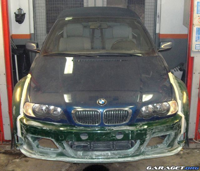

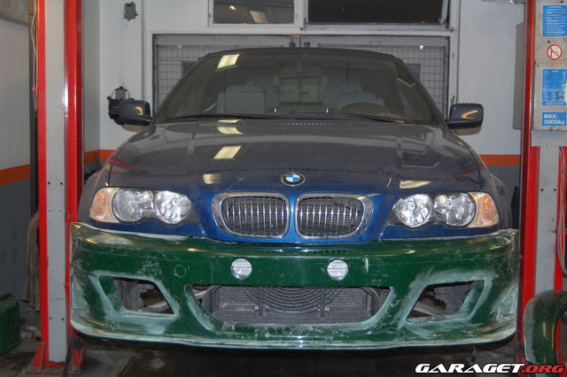

https://www1.garaget.org/gallery/archive/36386/860160_fw09nh.jpg
Provmontering av fronten och skärmbreddningen..... allt passar nästan 100%, krävs lite mer slipning så ska det nog gå.

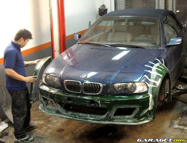

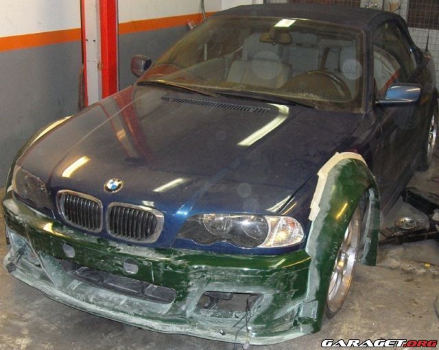

https://www1.garaget.org/gallery/archive/36386/860161_rh4eh5.jpg
https://www1.garaget.org/gallery/archive/36386/860162_li5t1u.jpg
Båda skärmbreddningen på plats, krävs fortfarande lite mer slipning.........va ett j***la jobb innan man fick dom på plats.

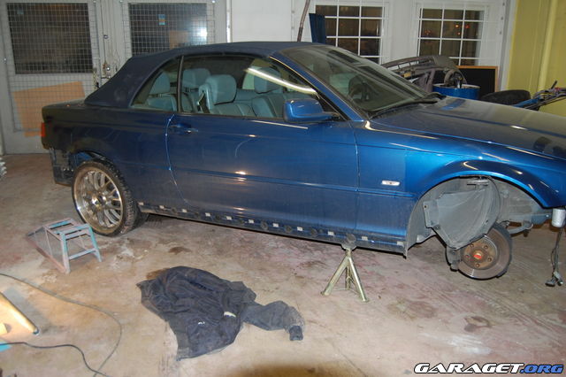

17 februari 2010
https://www1.garaget.org/gallery/archive/36386/861385_a585yj.jpg
Krockbalken måste passas in......

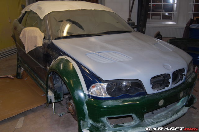

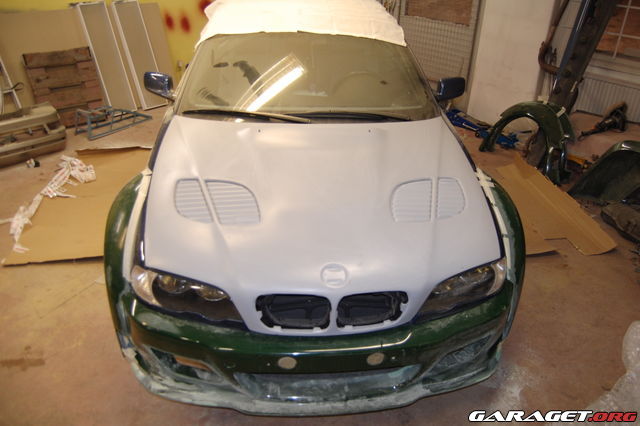

https://www1.garaget.org/gallery/archive/36386/865718_89qv5k.jpg
Nu är äntligen huven på, krävs ett litet handtag till för att få den på plats 100% men det ska nog gå...
