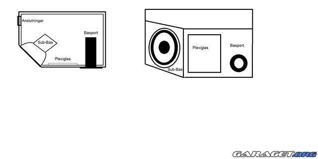

Tja! Jag har rätt nyss inköpt en rätt bra bas (tror ja), och ett rejält steg (vet) jag!

https://www1.garaget.org/gallery/archive/132460/860716_oltkf4.jpg
Vad tror ni om denna låda jag skissat på? Går det att andvända plexit som på bild utan att det flexar sönder frekvenserna? Skulle lådan fungera allt som allt? Det är en 12" Tums "Magnat ADR300" som ska sitta där! Tack på förhand!

Om plexiglaset är skapligt tjockt så är det inga problem, vill du vara på den säkra sidan så kör du lika tjock plexi som lådmaterial.

Okej! smile, vad skulle du rekommendera för tjocklek på lådans material, dvs spånskiva? Jag är ute efter kvalitativt ljud och inte någon volymtävling! Ser lådan liksom "okej" ut? Tror du den typ designen kan vara funktionabel för den basen? Jag kommer köra basen i 2 Ohm, och jag vet att då kommer basen vilja ha lite över 70 liter i lådan..

Så länge som volymen är rätt och den bakre väggen inte ligger för nära basens ventilationshål och portens mynning så kan lådan se ut nästan hur som helst, den där lådan är inga problem alls att bygga. smile Med tanke på volymen som blir på lådan så bör du bygga den i 22mm material och gärna staga den för att få den riktigt stabil.

Kolla in denna sidan då här finns en hel del bra tips:
http://dls.se/econtent/files/3/dlsbastips.pdf
Sen skulle jag vilja tillägga att man bör ha basen och porten på samma sida för att undvika bl.a utsläckningar..

Fast det är ju nästan på samma sida. Det borde väl inte vara några problem?
I USA är det många som kör med basen uppåt och porten bakåt, det funkar ju tydligen för dom.

Vänta nu, basens ventilationshål? Och hur stagar man? Vad gör man då? Ursäkta men jag är väldigt dålig på allt sånt här... Jo ja läste om det där med utsläckningar, vet dock inte hur ja ska göra! Jag vill liksom ha en redigt bra och stabil låda, men gärna med plexiglas eller sånt, då jag helst vill kunna se basen själv genom glaset, och däri ska det finnas ljudstyrt ljus som lyser i takt med musiken! Jag är inte ute efter nå tävlingsprojekt, bara en snygg och bra låda!

Du Softis......det ÄR skillnad på bra ljud och bra dunk wink
Minns en lådlösning jag såg på 90-talet i Volvo 740.
Portarna upp i hatthyllan genom högtalarhålen, 2 st 12" i 90-graders vinkel mot skidluckan (alltså baffeln skapade ett V). Detta hjälpte upp elementen och kompenserade upp utsläckningen som blev vilket gjorde att lådan spelade mer linjärt igen mot om man hade haft en helt rak baffel.

Ventilationshålet är det som sitter på basens baksida i mitten på magneten, är till för att kyla talspolen som finns där innanför så om du inte vill steka basen så bör du se till så att det finns lite andrum för det hålet. wink Stagning är enkelt att göra, räcker med en rundstav eller liknande mellan väggarna. Att ha basen och porten så som på bilden bör inte bli något problem men risk för utsläckning finns ju alltid.

eller så gör man ett par extra sidobafflar och sågar ut två stora "fönster" i dem......

Har någon lust att rita ett förslag på en låda som har typ plexiglas i, som är typ gjord för den 12" tummaren? Den ska sitta i min Saab, och då ska ju tydligen helst basen vara riktad bakåt smile

Är det just plexi du är ute efter eller vill du se själva baselementet? Dessa fungerar bra att vända håll på, magneten utåt om du är med på hur jag menar? Vill man göra en snygg installation av kablarna på utsidan kan kan köpa en bit bromsrör, polera upp och bocka lite snyggt istället för kablar smile

Jo ja har funderat på det, men jag har pratat med folk på te.x MDS och dom säger att till min bil, 9000 CSE så borde jag ha basen riktad bakåt, just för att få ljudet att studsa in i kupén. Hälst skulle ju ja vilja bygga basen inuti lådan helt och hållet, men hur blir det med riktning av ljudet då? Blir själva ljudet sämre i bilen då tror ni?

Du bör inte bygga bandpass låda till en 9000, delvis för att det är 37,6 gånger svårare och för att du utnyttjar basen bättre om du bygger en vanlig basreflex.
Mitt tips är att du bygger en vanlig fyrkantig låda ev med lutande bakre vägg. Sedan sätter du båda bas och port på framsidan av lådan och ställer den med bas och port riktad bakåt.
Vad bumpe menade var att du kan vända basen "utochin" dvs att du skruvar basen utanpå lådan riktad innåt, allstå med magneten utåt. Ungefär såhär:
http://www.garaget.org/?car=76094&image=1391155
Då kan du göra lådan ett par liter mindre eftersom basen inte tar någon plats inne i lådan.
