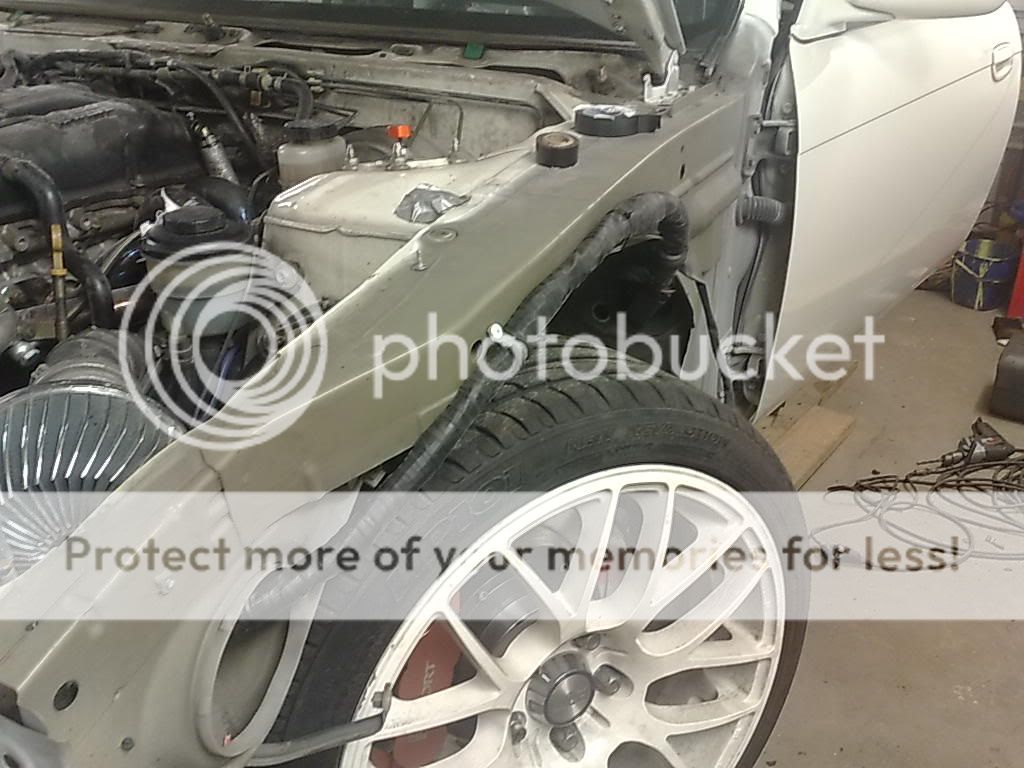

Idag monterades instrumentbrädan dig igen. Väntar på dioder till instrumentet sen ska det dit med. Sen reparede vi kabelstammen vä fram. Hjulet har skaft emot. Vart även uppflyttad en bit. så nu ska de inte ta emot nå mer.
