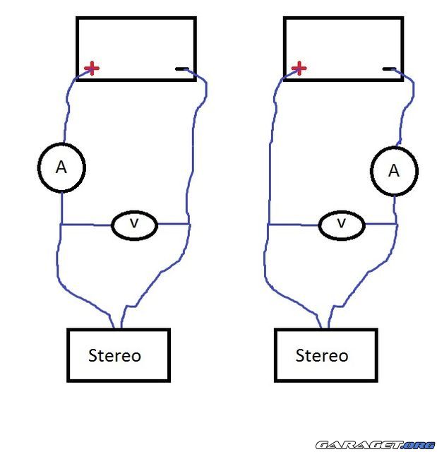

Har funderat en hel del på vilket batteri jag ska ta. Vill ju ha den så portabel som möjligt och då tänkte jag strunta i steg och offra lite volym/ljudkvalitet mot mindre strömförbrukning.
Men bara för att vara på den säkra sidan.
Ska jag koppla ampere mätaren som i första figuren eller som i andra?
Ska plus på mätarna gå mot batteriet? (lite dum fråga kanske) roll
https://www1.garaget.org/gallery/archive/125860/871058_uuh1j1.jpg

Eller kan jag mäta strömförbrukning med en multimeter genom att skicka strömmen genom den precis som jag skulle med amperemätaren? Eller skulle den inte gilla det?
2 665 Inlägg
5 mars 2010
Om du har en multimeter som mäter ström så går det lika bra. Men de brukar bara mäta upp till 10A.
För att batteriet ska räcka länge, köp högtalare med hög känslighet (läs PA högt) så behöver du mindre effekt för att spela högt. O batteriet räcker längre.
Ska du montera slutsteg i låda. Köp ett steg som kör klass D i alla kanaler. Det är en effektivare konstruktion.
Angående skissen! Vänster
Någon tredje skiss ser jag inte. Tror det blir bättre om du mäter volt direkt på batteriet. Före A-meter.
Angående tredje skissen tog jag bort den. Tänkte lite dumt.
