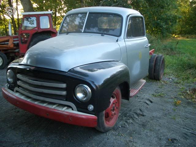

Det jag har är en 1959 Opel Blitz 3.5 tons lastbil. Eller ja, det är vad den är skapt för från början, så som den står nu så väger den väldigt mycket mindre och kommer att reggas ner till personbil.
http://i214.photobucket.com/albums/cc226/stelbent/opel/Klickafrattsenstabil.jpg
Tanken med den är att få till en lite "roddig" worksmans truck ungefär. Så dörrhandtag är borttagna, emblem likaså, kickup är byggd, luftbälgar monterade, kättingtalja med svängbom ska på, samt ett enklare brädflak. Sedan får lacken komma till nästa vinter/vår, under tiden får det vara ett rullande projekt. Men jag har tagit massor utav bilder och det är ju roligt för de flesta:)

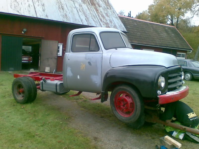

24mil hem på dolly bakom Ladan var väl lagom roligt kanske, men helt klart värt det:)

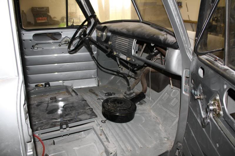

Väl hemma var det bara att sätta igång. Ur med stolarna, man ska ju ha soffa!

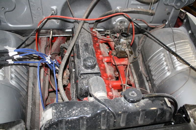

Ny spole, tändkablar och stift så gick han så fint så.

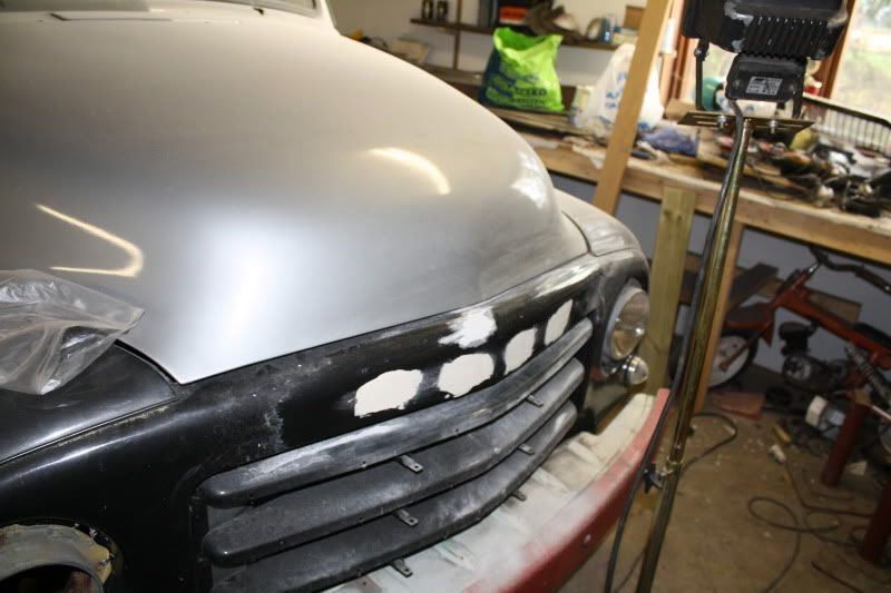

Emblem likaså.

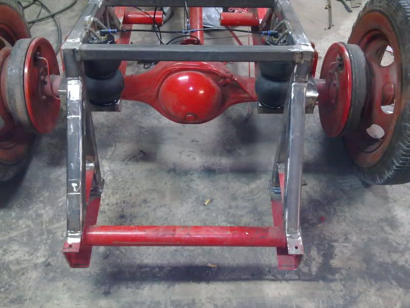

Nu till de riktigt roliga sakerna. Jag vill ju ha ett stuk som får bilen att se ut som att den går på knä, dvs hög i fram och låg i bak. Bara att bygga kickup och införskaffa luftbälgar:)
http://i214.photobucket.com/albums/cc226/stelbent/opel/Bild0068.jpg

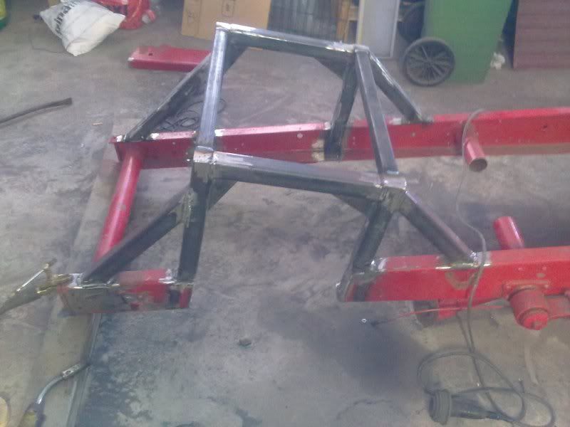

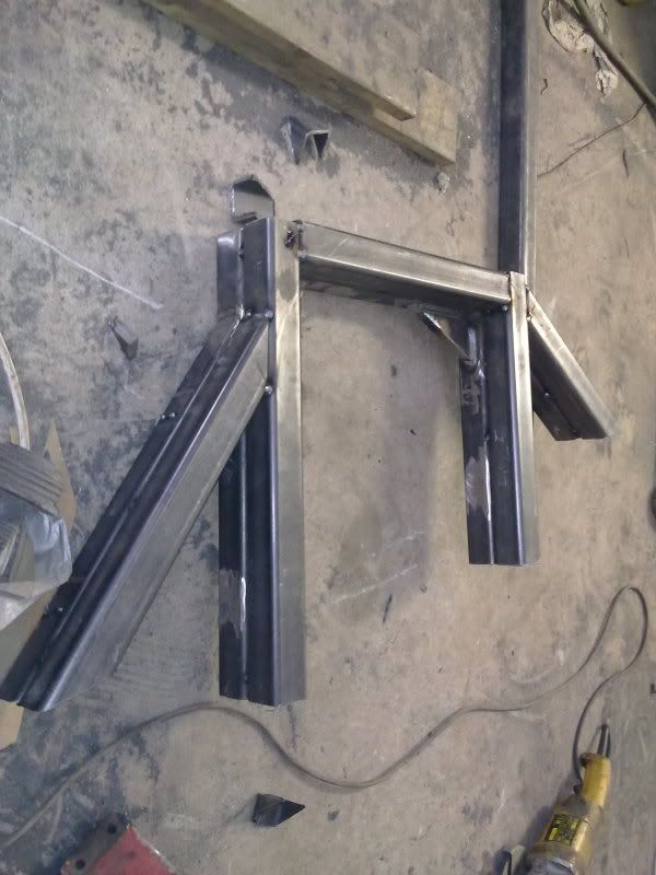

Efter lite mätande fram och tillbaka så var första kickupkonsollen färdig, bara att lägga material uppe på och kopiera.
http://i214.photobucket.com/albums/cc226/stelbent/opel/Bild0073.jpg

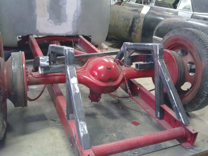

Här är båda konsollerna ditställda för att ge ett hum om hur det kommer att se ut. Här kan man även skymta de kortade bladfjäderpaketen som får agera upphängning och bälgfäste.
http://i214.photobucket.com/albums/cc226/stelbent/opel/Bild0082.jpg
Här är båda konsollerna på plats med tvärstag svetsade. Här ser man också att ramen är urkapad på ena sidan.
http://i214.photobucket.com/albums/cc226/stelbent/opel/Bild0088.jpg

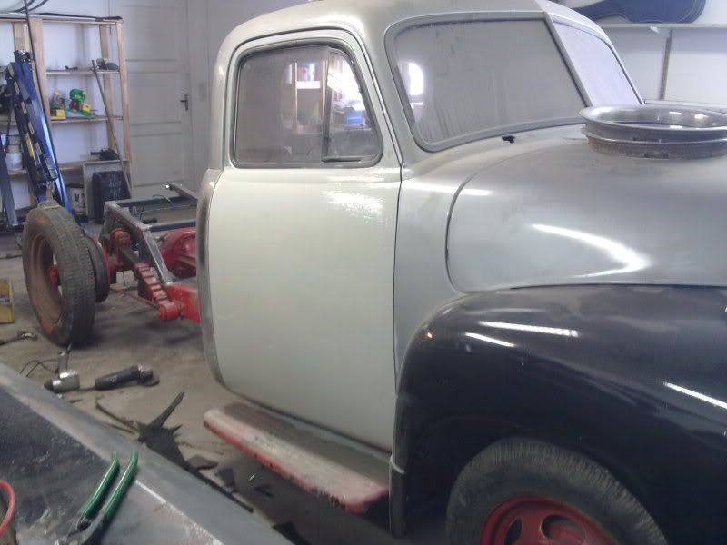

Här är hela paketet, klappat och klart med bälgar och hela faderittan.
Det fungerar riktigt bra och som lägst markfrigång vid ramens ände har jag ca:5cm och som högst ca:20cm.

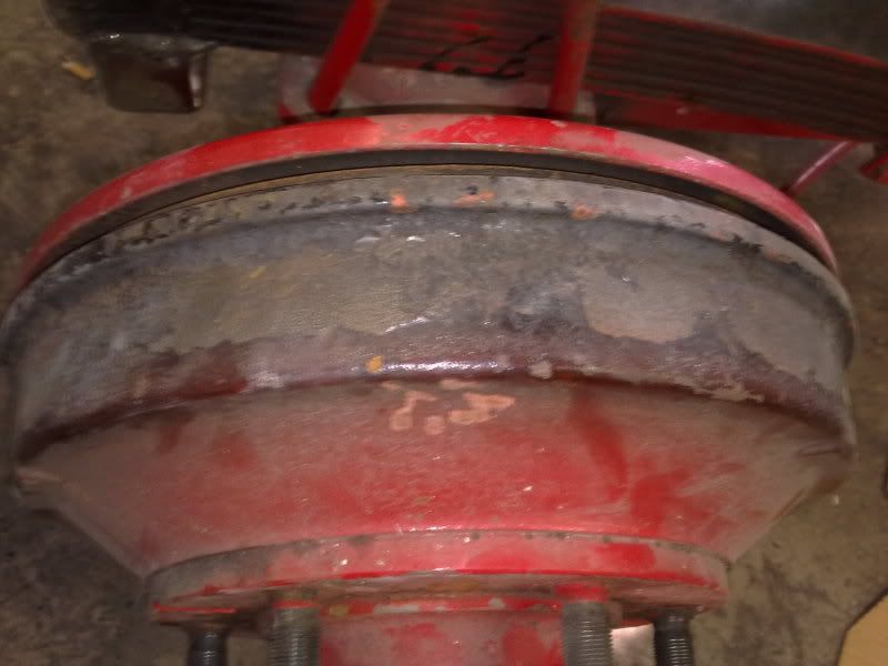

Eftersom bromsarna hade satt sig rejält när vi skulle dra hem den så släpade vi den tills bromsarna brann och självlossnade. Därför plockade jag isär de bakre trummorna idag och de var kanonfina och intakt. Bara att plocka ihop igen och se glad ut.

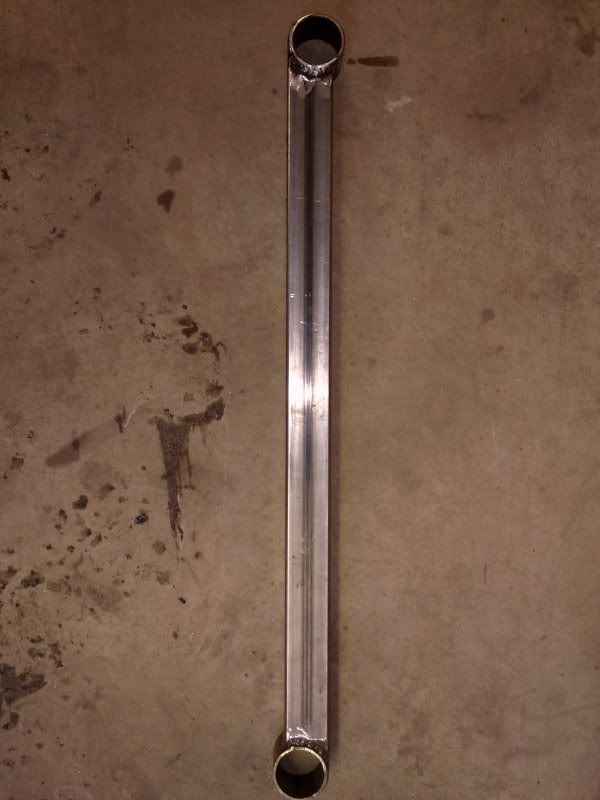

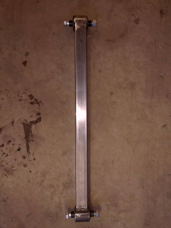

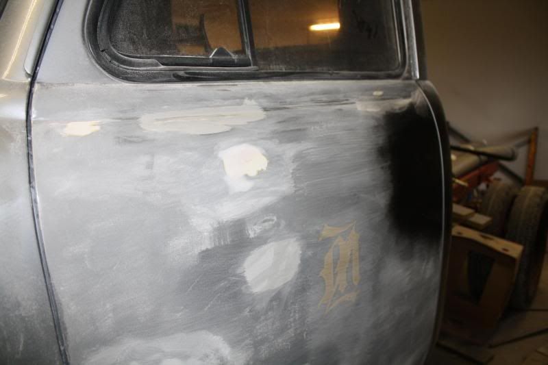

I övrigt har jag fått gjort ett korrektionsstag som ska hålla bakaxeln styv i sidled. Detta ska få fästen kanske redan i morgon. Jag har grundmålat ena dörren då dörrarna var syradoppade vilket det skröts hejvilt om både i annons och på plats, men det hade ju gjorts helt fel så den gamla färgen gick att dra loss som ett plåster.

Såhär fina är bromsarnas ytterhölje:)

Korrektionsstaget. På den nedre bilden huseras det två "muffar" som gör funktionen lite mjukare.
http://i214.photobucket.com/albums/cc226/stelbent/opel/Bild0095.jpg

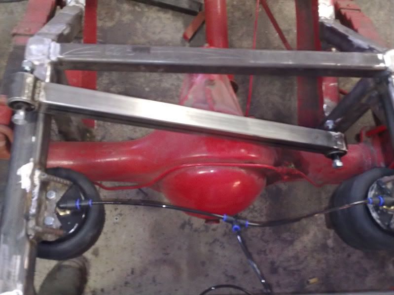

Sådär på ett ungefär kommer korrektionsstaget att sitta sedan. Jag har fått ställa bälgarna i ett mellanläge för att få lika sidförskjutning i högstaläge som i lägstaläge.

Såhär fin blev dörren:)

Blir ju skitbra det här Steve ! Får nog ta o kika förbi garaget ditt nån da tongue Förresten tycker jag att det borde gå att få bakaxeln still i sidled utan att få "fel" när man höjer o sänker ? Frågan är bara hur smile

Svaret på att få bakaxeln stilla är enkelt.
Vantskruv:
http://www.bsdesignservice.se/bilder/vantskruv.gif
Men! Då måste jag ställa mig och skruva på den i takt med höjning/sänkning. Det skulle kunna gå med en domkraftfunktion i korrektionsstaget också.

Rätta mig om jag har fel nu, men om man sätter staget så att det ligger horisontellt i mellanläget, borde man ju kunna få så bakaxeln sticker åt samma håll(tex vänster) vid högsta/lägsta ? Borde inte det bli bättre än att gå genom hela registret ?
Säg att den flyttar sig 5cm i sidled på hela rörelsen, då ställer du mellanläget 2,5cm åt höger om centrum, då borde den i högsta/lägsta läge vara 2,5cm åt vänster om centrum och du bör oftare ligga runt centrum än annars ?
Vägegenskaperna blir säkerligen inte bättre om bakaxeln ska byta håll mitt i fjädringen, men vafan du ska väl inte rejsa med den ?

Du har ju tänkt helt rätt. Förutom med att det inte behöver vara helt horisontellt i förhållande till bakaxeln.
I bälgarnas mittläge är bakaxeln i optimalt läge. Höjer jag bott så får jag förskjutning 2.5cm åt ena hållet. Sänker jag bott så blir det 2.5cm förskjutning åt andra hållet. Hursom så fjädrar den som bäst i mellanläget, så där kommer den ju att hamna till vardags. Sen är det bara att sänka ner under lägstanivå (helt tomma bälgar) på ströget;)

Varför måste den inte vara horisontell ? annars får du ju en fortsatt förskjutning i samma riktning ?

Jag får nog helt enkelt förklara på plats någon dag, Grimling:)
