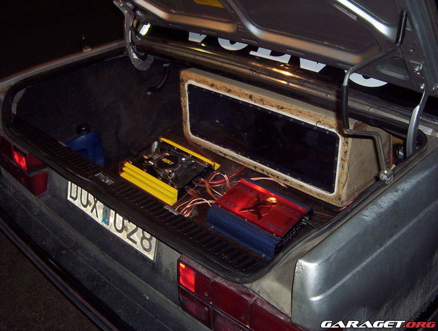

Bygg en låda som passa under hatthyllan, Kapa bort plåten in i kupén och spela skiten mot ryggstödet.
Det funkar riktigt bra.
https://www1.garaget.org/gallery/archive/10701/129776_f4oh3b.jpg
https://www1.garaget.org/gallery/archive/10701/129777_qejq6z.jpg
(Visserligen 744'a på bilderna, men det var byggt till en 244'a)
