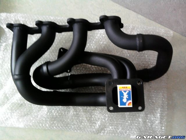

Gött paket från KL-racing idag, Blev grenrörköp därifrån pga tid, platsbrist. En HKS-kopia 50mm WG låg också med i paketet ska nog klara att släppa ut övertrycket lite bättre än lastbils orginalet... Lite synd att KL skickade fel grenrör skulle ha T4-fläns och pulssplit men fick ett T3, skrev ett halvargt mail får hoppas de löser sig snarast!
https://www1.garaget.org/gallery/archive/129772/897347_bmag3x.jpg
Stor grenröret.
Ganska rolig läsning från när Jens på sävarturbo tog fram grenröret! http://forum.savarturbo.se/viewtopic.ph … p;start=45
To be continued!
http://www1.garaget.org/gallery/archive/129772/897347_bmag3x.jpg
Stor grenröret.
To be continued!
kan man få de grenröret med pulssplitt från KL?
För att bli Gammal och vis, Måste man vara ung och galen!
100 Inlägg
25 april 2010
Nej tydligen inte, men rören är ju rätt dragna så jag ska punkta dit en skiljevägg... Deras produktionsmetoder tillät tydligen inte pulssplit...sad

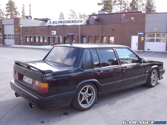

Då har man varit på besiktningen gick nästan som jag hade tänkt. Alltförutom att jag knäckte en drivaxel just före bes gick som vägen.
Hjulet satt knappt fast. Så nu blir de nybakaxel utan bonnsvetsad diff.
I övrigt jävlades jag på med lysen osv i 4 timmar dagen före bes då förra ägaren varit rikspucko och lekt elektriker:@ Där av de gamla baklysena.
"Åtgärdslistan" lyder: Dit med orginalturbo alt. regbes, fixa sluten vevhusventilation, ny bakaxel, sänkfjädrar runt om...
https://www1.garaget.org/gallery/archive/129772/915954_pmn0rk.jpg
Besiktning

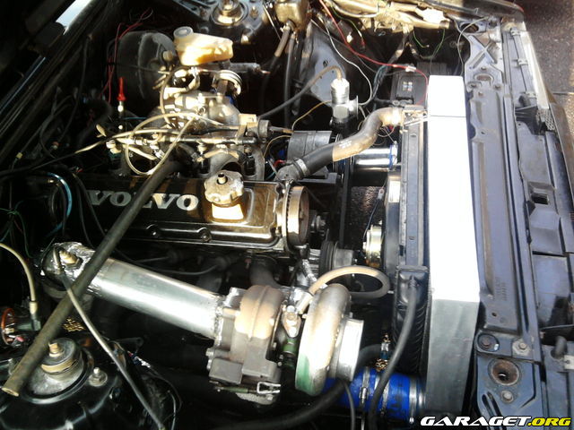

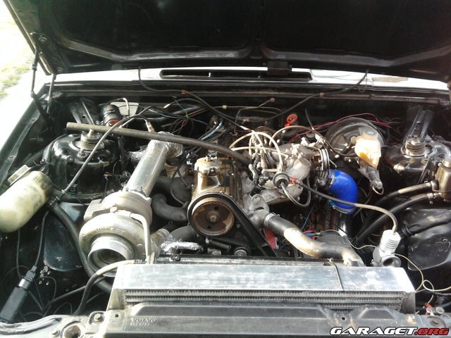

Hur som helst verkar ha hänt lite i garaget i varje fall efter besiktningen, har fått på grenrör, byggt om avgas och bökat på lite i allmänhet bland annat fixat en lite mer beskeplig tändmapp. Vart ny dragning av ICrören tycker det vart najs.
Lite bilder.
https://www1.garaget.org/gallery/archive/129772/931174_wr7nfv.jpg
https://www1.garaget.org/gallery/archive/129772/931176_xx7frw.jpg

var de trångt att få ner grenröret??
100 Inlägg
17 maj 2010
Turbo_krook: joda börjar likna något=))
Lite små tajt, men så ska det vara! Allt går med våld vettu;)
556 Inlägg
17 maj 2010
härligt.. såg en som inte fick av de grenröret utan att ta av hela toppen.. men han hade ju inte original motorkuddar heller..
har du oljefilter utan adapter? så de sitter direkt på blocket?
100 Inlägg
17 maj 2010
Hade adapter, bytte tillbaka till direkt monterat på blocket... Allt som man behöver sitter redan där på förflyttaren, den är isärtagbar.
Om man börjar med att banka in ganska ordentligt på stötdämpartornet, sen lossar man motorfästet på grenrörssidan och hissar motorn underifrån, då går det på utan problem.
