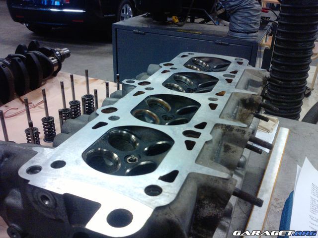

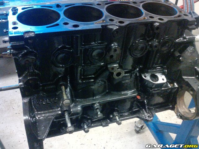

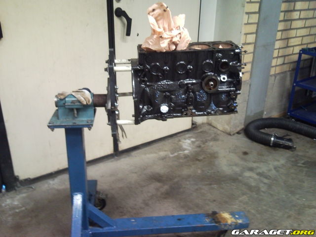

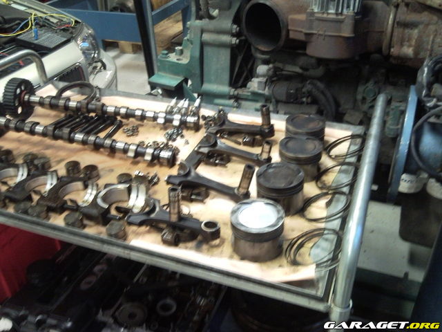

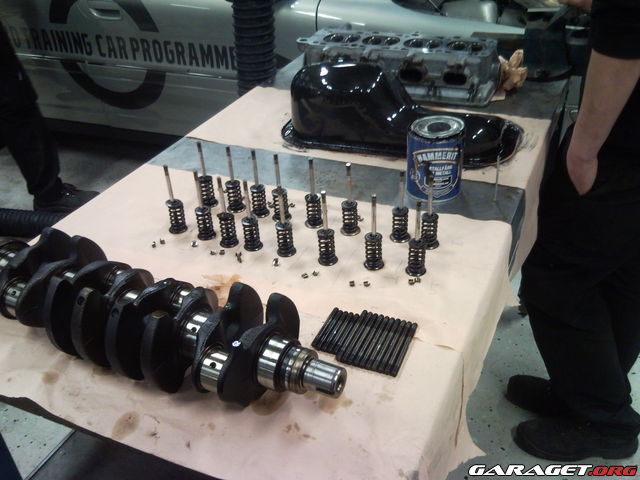

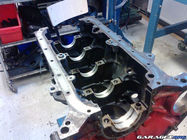

Det som hänt innan tråden gjordes är att vi har plockat isär motorn och mätt upp allt och kontrolerat att det står rätt till. Vi kom fram till att vevaxeln ej behöver göras något åt och att vi behöver borra cylinderloppen. Ovanligt bra kondition var den i för att ha gått 30k mil.
Blocket är även svart målat och toppen är planad...
svartmålat block
https://www1.garaget.org/gallery/archive/99895/877410_4el8iu.jpg
https://www1.garaget.org/gallery/archive/99895/877414_dsw7x7.jpg
https://www1.garaget.org/gallery/archive/99895/877422_mkbqe6.jpg
Mer bilder!
Har inte hänt så mkt idag annat än att jag ar fotat och beställt munstycken till oljekylning som förmodligen kommer imorgon.
Planat
https://www1.garaget.org/gallery/archive/99895/878003_36e8qa.jpg
https://www1.garaget.org/gallery/archive/99895/878005_k2b4fq.jpg

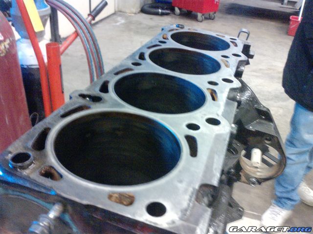

skall borras
https://www1.garaget.org/gallery/archive/99895/878007_e10se4.jpg
https://www1.garaget.org/gallery/archive/99895/878009_x23gry.jpg

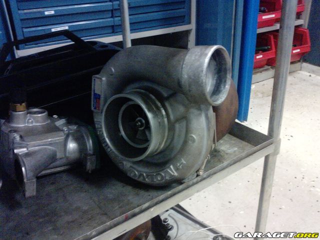

hx55 som ligger på jobbet kanske vore nått? wink
https://www1.garaget.org/gallery/archive/99895/878014_5cqxar.jpg

Tycker att Hx55 låter lite stort för runt 500hk
tycker att denna är bättre att köpa.
http://www.taloyhtiot.org/turbohuset/in … Itemid=185
och den kostar runt 7500kr
jaa som sagt har inte köpt turbo än sådet är inte bestämt men har funderat på hx 40 också och lutar mot de smile
läste de också men jag reagerade på typ hx55 tongue
men om du ska köpa ett hx40 så tycker jag att du ska överväga att köpa ett nytt, de skiljer inte mycke mellan ett beg o ett nytt
okeej okeej, tack för tips, polarn hade några bilder så laddade upp dom wink
