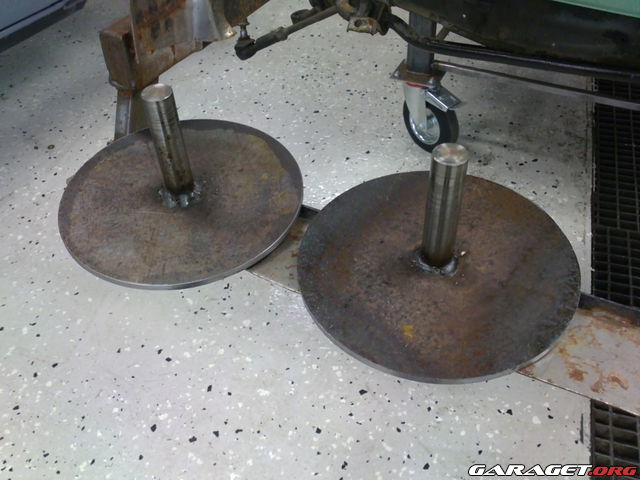

Idag har vi svarvat ut plattor till fjädertornen som vi sedan ska fräsa ut spår i så vi kan ställa camber å caster

https://www1.garaget.org/gallery/archive/126133/1004481_ojeixm.jpg
Plattor som ska bli torn
de runda stålen är bara där för att kunna sätta upp i svarven

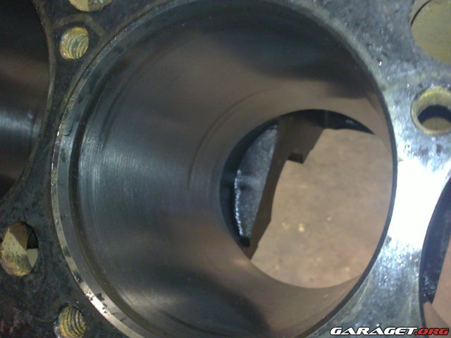

var länge sen men har inte hänt något förrän idag då vi honade blocket, blev rätt bra bara lite vändkanter kvar men de gör inget smile

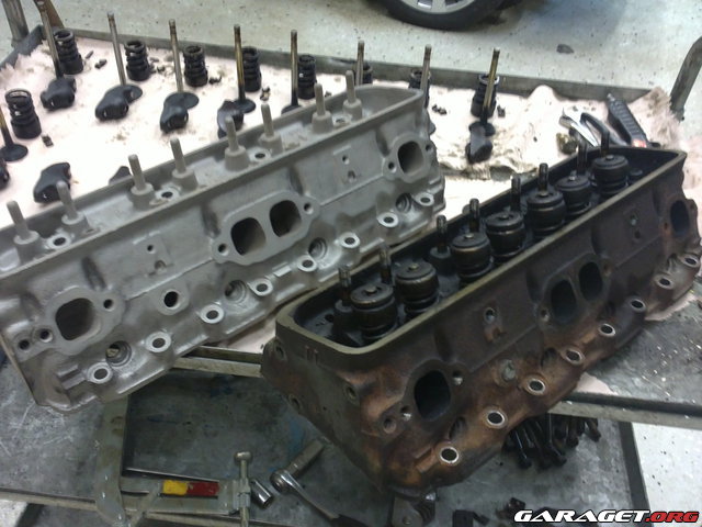

Idag har vi iallafall tagit isär topparna och blästrat ett tar de andra imorn smile
Skiter i att porta topparna utan kommer bara fina till dem lite och skall även ge oss på att bygga en vagga att ställa toppen på i planingsmaskin.
https://www1.garaget.org/gallery/images/127/126133/126133-54efed72735d6cb26d4b341a2bf595f1.jpg

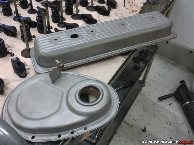

Båda topparna färdig blästrade tongue nu är dem redo för mirafräsen och planingsmaskin
https://www1.garaget.org/gallery/images/127/126133/126133-b9590379be69c43436ea213f7ba46ded.jpg
Kamkedje kåpan och en ventilkåpa blästrat

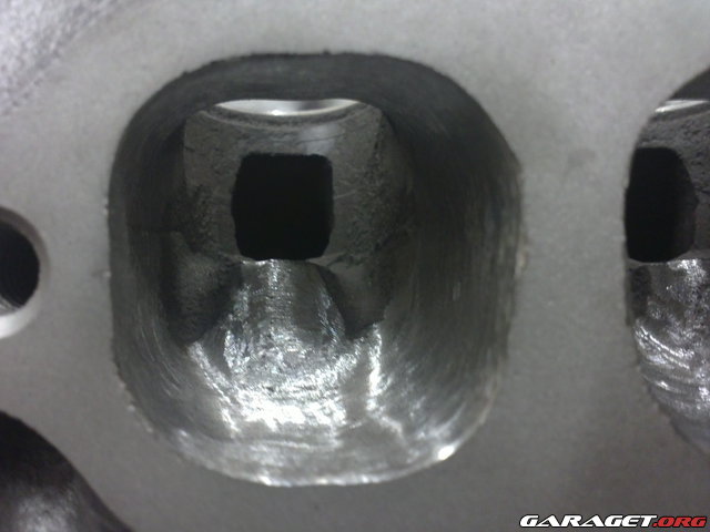

Idag har Simon finat till kanalerna på toppen och jag har blästrat andra ventilkåpan och insuget tongue
Slipat bort allt "gjutskägg"

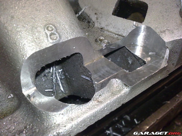

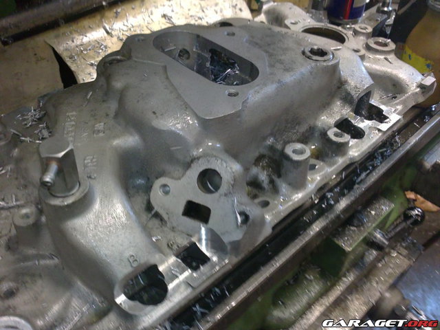

Har tillbringat dagen framför fräsen idag
https://www1.garaget.org/gallery/images/127/126133/126133-ef3f32ea4d19fd07e792702bd197b753.jpg
Insuget uppe i fräsen, råkade hitta en vattenkanal när vi körde upp vid insuget sad bara att svetsa igen sen
https://www1.garaget.org/gallery/images/127/126133/126133-e0dc771a46153a34af064e84c1f0ad94.jpg
Urfräst för spridarhylsor

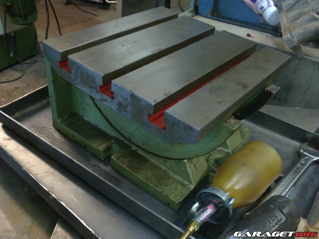

Hittade denna längst in i ett skåp idag smile perfekt så vi kan ställa toppen på för planing
