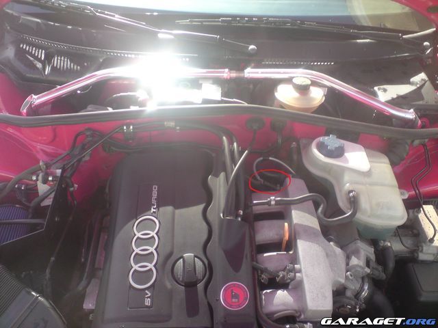

Porsche_power skrev:
psyco skrev:
jo chipning tar dom ett chip dom programerar mjukvaran i och löder dit sedan. Vet hur många kh de ger men skulle va kul o se laddet med.
mitt chip var bara att plugga in där det gamla chippet satt,, ingen lödning där inte smile
Förresten,, vart någonstans kopplade du in för att få laddtrycksmätaren att fungera?
Jag ska köpa en snart, men inte vart jag ska koppla in den.
Fick en bild av en kille jag brukar snacka med, så lägger upp den här så ser du vart du ska koppla in den, tror att det är där i alla fall big_smile
https://www1.garaget.org/gallery/archive/132386/938792_u7hpqo.jpg
inte min bild, lånad av "hejpadig" smile
Jaha okej smile får se om jag ska koppla in någon mätare i min, hade varit kul, men det ser ganska besvärligt ut? smile

vet inte riktigt, ridetech hade billiga big_smile så om jag beställer dumpen från dom så beställer jag nog också mätaren där ifrån också smile men skulle vilja ha en som lyser rött,, allting lyser redan rött invändigt, min stereo har röd belysning också. så rött är egentligen ett måste.

Presis samma ställe som jag kopla vilken vacumslang som hälst som går till insuget, denna på bild absolut lättast. Är dock lite pill att få in deni cupen presis bakom finns en svart gummi genomföring man klipper toppen på dra in den där sedan tog jag den genom hålet som går ner till säkerhets dosan från styrenheten (svarta dosan högra hörnet på bilden). då får du ner den ovanför pedal stället. så kan man dra dit man behagar smile
