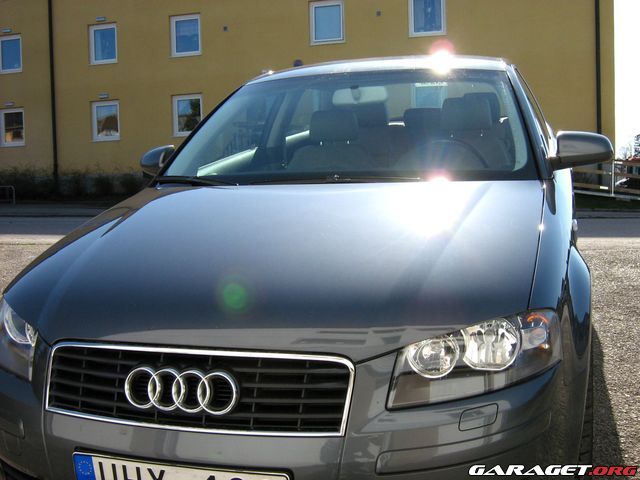

https://www1.garaget.org/gallery/archive/24718/323984_q9z7uu.jpg
polerad i skuggan men lacken var varm innan pga av det stått i solen rätt nöjd med resultatet
jag brukar polera av i solen då ser man så man får bort allt dock så ska sonax som jag använder klara av att andvändas i solen och på varma lacker
lacken blev inte flammig men någon som har något bättre tips än att ta av vaxet/polish är med sådant polerpapper/duk?
