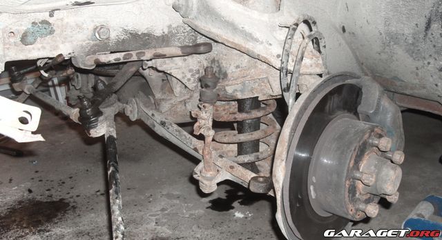

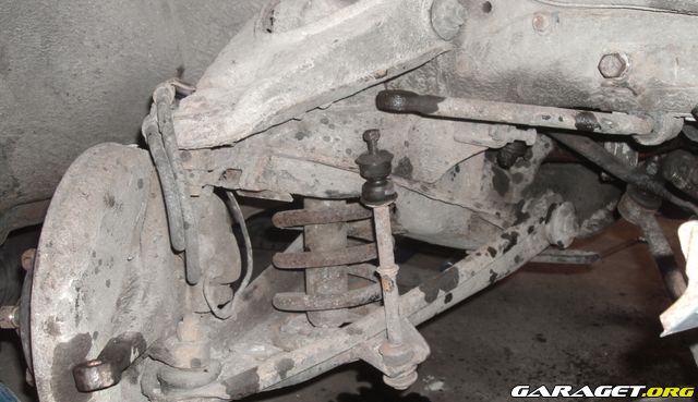

Kunde inte sova så vad gör man.. åker till verkstan så klart å skruvar wink
Framvagnen är snart nere på backen smile Känns skönt när det varken är sönderrostade bultar eller runddragna skruvar smile
//Carfreak
Gasglad
3 244 Inlägg
4 april 2010
Framvagnen nästintill redo för nedlyft smile Ingen av bultarna har suttit fast ens.. allt är lossat med handkraft, tycker det är väldigt bra för en så pass gammal bil!
Har lossat styrstag, bromsrör och diverse annat krims krams..

Gasglad
3 244 Inlägg
4 april 2010
Stött på de första problemet nu.. behöver en ny framvagnsbalk, den jag har är sönderrostat där övre fjäderskålen är placerad sad

Gasglad
3 244 Inlägg
4 april 2010
kenth66 skrev:
bara att blästra och svetsa i nytt, ell få ett bättre begagnat..
plåt är plåt..med lite arbete.
mvh farsan
ps bilen är i bra skick för sin ålder.ds
Allt förutom själva balken i sig är hur fräscht som helst.
En bättre balk ska nog inte vara så svårt att hitta smile
Hela framvagnen är nu redo för blästring smile
