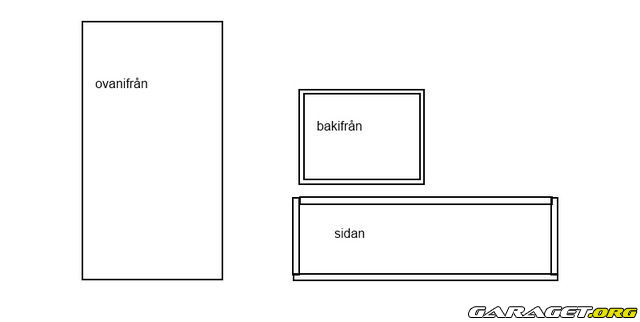

*Ett sista försök kommer göras.. har kapat bort alla tvär stag och ska se över själva rambenen så de är 100% raka, sen ska jag försöka leta tag på någon som har ett riktigt svetsbord/jigg så man kan punkta ihopp allt igen!
Alt. bygger jag en jigg med exakta bredden och lika högt som backhalf ramen skall vara, på så vis kan jag punkta fast delarna i jiggen och sedan svetsa fast alla tvärstag, smart va? wink, se bilden nedan:

Svetsa mindre bitar åt gången & kyl lite emellan, eller låt din "svetsare" göra hela jobbet wink
aa precis smile Själva rambenen är spikraka iafall som tur är! Det är när man svetsar på tvär stagen som de blitt skevt troligen.
Nää, jag gör de själv smile
