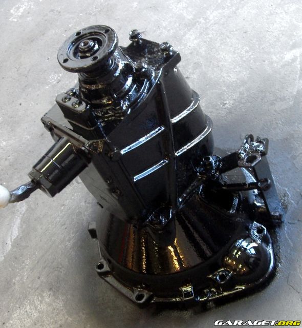

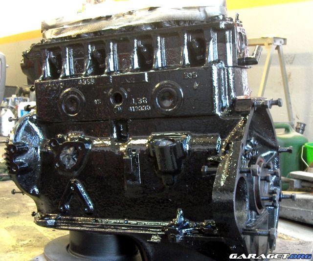

Här är 2st bilder på de nylackade, ligger totalt 2 ganska tjocka lager så ska inte släppa i första taget, den gamla lacken mattades ned med en ståltrissa på maskin innan. Skrovlig men blank yta blir det, men vem orkar stå och slipa en hel motorn helt jämn wink Vissa detaljer kommer penslas med vit färg, hemligt vad de blir men motorns tema är vitt och svart samt polerat wink
https://www1.garaget.org/gallery/archive/45871/909321_e0gxei.jpg
Medbringar delen skall in på blästring och sedan poleras. Sitter endast där som skydd så inte färg sipprar in i lådan!
https://www1.garaget.org/gallery/archive/45871/909322_h6zroo.jpg

ser riktigt bra ut smile

Riktigt nice smile Inte så vanligt med svarta B20 smile

Trevligt med mera blankt, såg lite skrovligt ut somsagt , men förstärks säkert av blixten tongue Tänk bara på att mer färg gör att motorn blir varmare efterssom värmen stängs in wink
Funderat på det, borde det inte gå att slipgrunda en motor?? yikes Det är ju 2k det med, så..? Jag har iallafall 2k billack på min B20 och vet att många andra kör med det också, så slipgrund borde ju fungera smile
