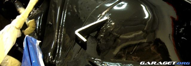

Volvo1968 skrev:
Trevligt med mera blankt, såg lite skrovligt ut somsagt , men förstärks säkert av blixten tongue Tänk bara på att mer färg gör att motorn blir varmare efterssom värmen stängs in wink
Funderat på det, borde det inte gå att slipgrunda en motor?? yikes Det är ju 2k det med, så..? Jag har iallafall 2k billack på min B20 och vet att många andra kör med det också, så slipgrund borde ju fungera smile
aa, dock var lacken helt nylagd så den hade inte flytit ut riktigt! aa, men värme är bra endå = bättre förbränning wink
jo de bör gå tycker man, vet dock inte hur bra slipgrunden fäster eller beter sig av värmen men.. denna svarta jag använder är en industri lack!
BTW: Tack för alla fina kommentarer!! Imorrn kommer de mer wink
//Carfreak

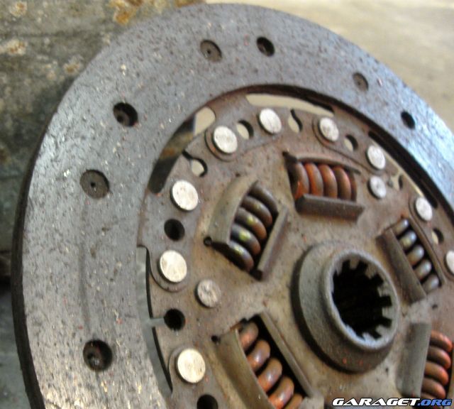

hehe, fast jag har ju en b18 med m40 låda.. Kopplingsstaget är nå hemmabygge från förre ägaren, ev. tar jag mått å ritar nå eget som skärs ur med cnc maskin el. liknande. Funkar gör det ju, kanske är onödigt att bygga om!
Kommer dock lägga upp en bild på min lamell så får ni avgöra om den är sliten eller fungerar ett par mil till!
//Carfreak

Ser ut att komma från en Amazon med hydraulkoppling eller PV kanske med kopplingsstag...
Ja ska du bygga om är det väl lika bra att skaffa en sprängkåpa & kopplingshävarm+ eventuellt urtrampningslager till 140 med vajerfäste, kan fixa nåt foto imöra om du inte vet hur en sån ska se ut.
har nog nån låda ståendes i uthuset...

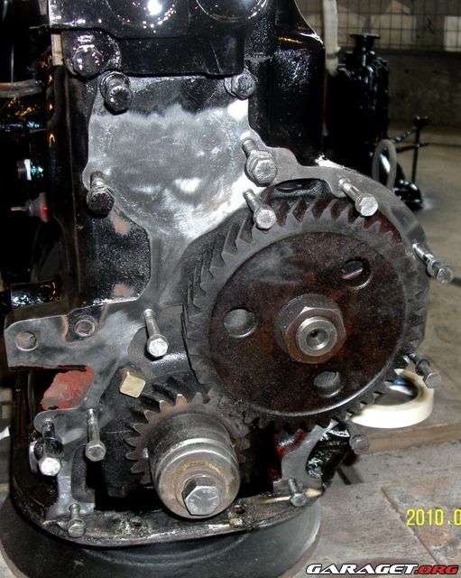

Bygget fortsätter självklart idag också :p Har precis slipat vissa delar på motorblocket där tex. motorfästena sitter samt packningsytor..
Nu saknas de bara en kompletteringssats så man kan sätta ihopp den snart igen!

Börjat slipa alla packningsytor mm. Ska även börja matta ned de ytor som blir vita smile
Still more to come! Den skarpsynte ser även att jag inte fuskat och struntat i att rengöra oljemunstycket wink

Sådär, nu har generatorfästet svetsats fast där de ska sitta!
Ska även försöka borra ur 2st bultar till motorfästet som nån har dragit av innuti blocket.
//Carfreak

Nu är motorn en svart/vit nyckelpiga wink
https://www1.garaget.org/gallery/archive/45871/909940_qjztkq.jpg
//Carfreak

Vad tror ni, håller denna lamellen ett tag till ? Om inte så byts de nog till en 4-puckad zinter..
https://www1.garaget.org/gallery/archive/45871/910024_0h4p29.jpg
//Carfreak
1 212 Inlägg
20 april 2010
#279
med 5 minuters urtagning av drivlinan. så använd lamellen du har, såg riktigt bra ut.
byggs en motor på sidan om, skall du lägga allt krut på denna....
mvh farsan
Så sant så! För göra bilen till bättre än nyskick, sen fokusera på en annan motor när utsidan är klar!
