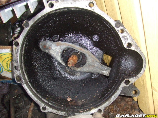

Och kom ihåg att B18-sprängkåpa-med-B20-uttrampningslager-tabben får du inte göra big_smile Har du otur och det är olika lager blir det som hos en viss annan Göteborgare som skulle vara smart utan att tänka lol
Utveckla gärna de där lite mer! Hur vet jag vilket lager som sitter på nu ?!
var inget nämnvärt slitage på tryckplattan iafall!
tror det finns bla olika långa lager, Jämför att det ser ut & passa mot trycklpattan innan montering.
Du märker nog hur mycket spel du får på kopplingshävarmen när du monterat ihop.
För stort spel=fel & inget spel=fel smile

Okej! Så ser inte min ut wink Jag har en annan gaffel och ett ganska långt urtrampningslager. Ska fota imorrn så får ni se.. har ett spel på 0,5cm ungefär på kopplingsarmen.
Innan jag rev ned allt så fungerade kopplingen hur fint som helst iafall.
Edit: Hittade en bild på google som visar hur min sprängkåpa och kopplingsanordning ser ut!
http://img43.imageshack.us/img43/2017/lager.gif

Ja 5mm spel på armen är nog ganska rimligt. det där är "gamla" armen det ja som är gjord för "tryckande" manövrering med stag/hydraulcylinder. (PV/Duett/Amazon med B18)
planerar du att ändå byta motor i framtiden & ditt "hembyggda" arrangemang funkar så finns det nog ingen anledning att skaffa nåt annat just nu, fixa det till motorbytet iställe. wink

Tips Christian, vad vi gjort med våra motorer är att ha en lös axel med splines från en växellåda när kopplingen ska passas in, så slipper du problem vid monteringen sen smile Vet att det är ju inget varenda kotte har i lådorna, men är ett tips tongue

Sprängkåpa från en volvo 240 1975-76 med B20motor & M45 låda (dom är inte allt för vanliga) wink
är nog 0,75-1.Liter olja nånting om jag inte minns fel.
