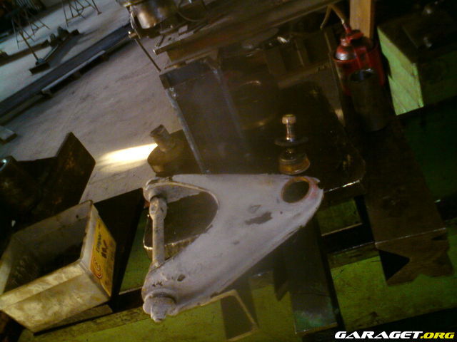

när jag tog ut mina bussningar var det 2 som var tvungna att skäras ut.
den första gick åt vilket håll som, den andra hade en stålkant som omöjliggjorde ena hållet.
fota och lägg up om du behöver tankar smile iofs har jag en golf men ja. hur mycket kan det skilja sig? ganska mycket, men vad har du att förlora wink

MrCarfreak skrev:
frisedel skrev:
kniv att skära gummi med, 5-56 att spraya med, skruvstäd och hammare. jag drog ut mina bussningar på 45min så. kan vara bra att ha en rörtång. om du kan få bussningen att snurra så är den lättare att slå ut. smile
får prova mig fram.. problemet är inte att pressa utan från vilket håll de ska ut..
går dom inte bara & slå ur åt ett håll?? har för mig dom har en krage på ena sidan ?
är det övre eller undre bärarmarna du är bekymrad över?? bra foto på bussningsdelen så kanske mitt minne väcks, länge sen jag gjorde det jobbet.

Övre länkarmarna som är de stora problemet faktiskt! Har försökt å pressa från båda hållen utan lycka, även försökt att pressa på den pinnen som går igen..
Ja dom övre ska nog pressas ur utåt ja smile har för mig man får hitta en rörstump som precis går utanpå bussningen som mothåll mot bärarmen (ja lacken måste slås fördärvad) sen pressa på bulten i andra ändan smile Har du inget bra foto på övre bärarmen som jag kan visa med pilar & skisser på??
Uppdatering, gjorde en snabbskiss wink
Alternativt till skissens text är att pressa/slå på röret & ha bulten mot ett mothåll.
https://www1.garaget.org/gallery/archive/44948/911033_inbk3k.jpg
Senast redigerat av farbrorbozze (21 april 2010)

Här är en bild på den: https://www1.garaget.org/gallery/archive/45871/911038_l6l3a9.jpg

Ahh du förstod min skiss va?? det ser ut på bilden som jag tänkt rätt. du behöver givetvis dra loss muttrar&brickor först. eventuellt sätta tillbaka muttrarna& dra ner dom jämnsmed gängan på staget för att inte skada gängorna. shimsen sjusterar du camber/caster vinklar med när du justerar framvagnen (om du kommer göra det) ? eftersom du byter allt möjligt så blir det knappast helt rätt iaf även om du monterar tillbaka shimsen på rätt ställe.

Tror jag förstår, var ungefär sådär jag gjorde idag utan någe vidare resultat..

Okej, nu har jag gjort en utökning av tips på din bärarmsbild
om vart du kan slå med hammare på insidan & hugga med huggmejsel
på utsidan av bussningarna:
https://www1.garaget.org/gallery/archive/44948/911116_km430o.jpg
bärarmstips

gör så, har du en liten slipmaskin eller trycklufts sticksåg kan du ju kapa bort lite av bussningen på insidan där jag skrivit "slå-knacka här" på bilden,
sista utvägen är att elda ur gummibussningarna med skärbrännare (luktar gott) & klämma ihop plåthylsorna & sen slå ur dom.

Vi får se hur de går med hjälp utav pressen! :p Ska prova en ny idé som dök upp efter din skiss! wink

Lägger ned idén om att pressa ut bussningarna själv.. Har bankat å slagit å pressat i 1tim nu utan resultat.. Lika bra att lägga ifrån sig länkarmarna så de inte förstörs!
