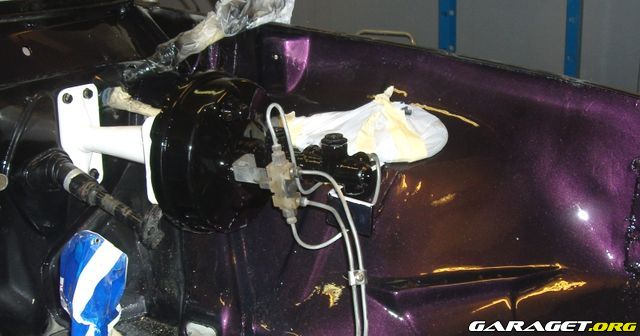

Idag har monteringen satt fart :p har monterat bromsbooster, huvudcylinder, lite hållare..
//Carfreak

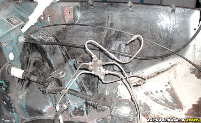

Före:
https://www1.garaget.org/gallery/archive/45871/911872_r580o5.jpg
Efter:
https://www1.garaget.org/gallery/archive/45871/911873_mhcyj5.jpg
//Carfreak

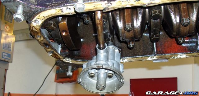

Ibland har man tur wink
Här saknas det något...
https://www1.garaget.org/gallery/archive/45871/911933_26u4v5.jpg
Här låg de visst, tur man såg detta innan ett motorras!
https://www1.garaget.org/gallery/archive/45871/911934_l1s7x8.jpg

#336
haha ja lite ny tänkande gällande färg valet smile
haha man ska alltid kolla smile även om de funkar ska man ta isär de och kolla varför xD så är mitt måtto tongue

aa, jag älskar å va udda wink
aa, har förstått det.. alla bultar till motorn har suttit löst mm. massa sånna missar, tur att man gör de riktigt nu!
//Carfreak

jag fattar inte ens vad missen var :S
Touch my shit and I’ll rip your fuckin’ heart out, euro-trash!
http://tag-der-arbeit.extrajetzt.de/
Gasglad
3 244 Inlägg
23 april 2010
#339
Dålig fastsättning av oljesilen så den har ramlat av och hoppat runt där tills den blev helt platt å tillknycklad..
//Carfreak
