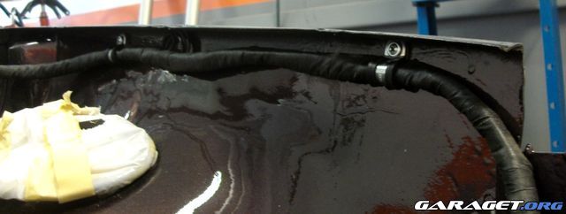

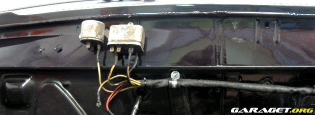

2st bilder på en del utav kablaget.. Jula hade tyvärr bara 1st paket med 5 klammor så måste få tag på fler!
https://www1.garaget.org/gallery/archive/45871/914989_7bqy3r.jpg
https://www1.garaget.org/gallery/archive/45871/914990_k1e308.jpg
//Carfreak

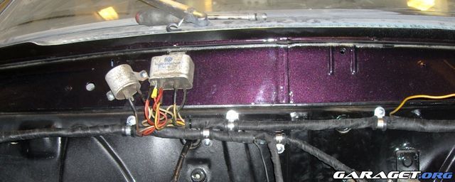

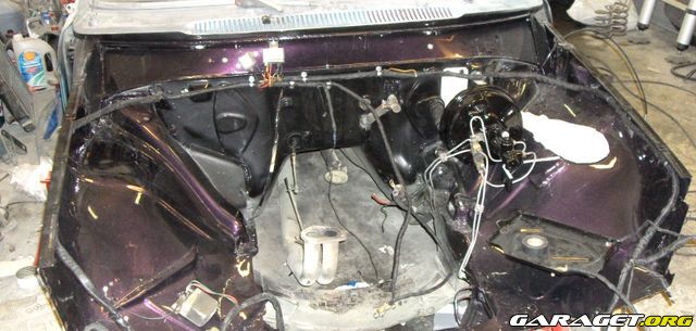

De sista utav elsystemet är nu fixat!! Så fort jag får hem generator å startmotor igen så ska jag fortsätta med felsökningen utav elen..
Ser lite bättre ut än orginal iafall wink
https://www1.garaget.org/gallery/archive/45871/915603_jwluup.jpg
https://www1.garaget.org/gallery/archive/45871/915604_dfkn7r.jpg
