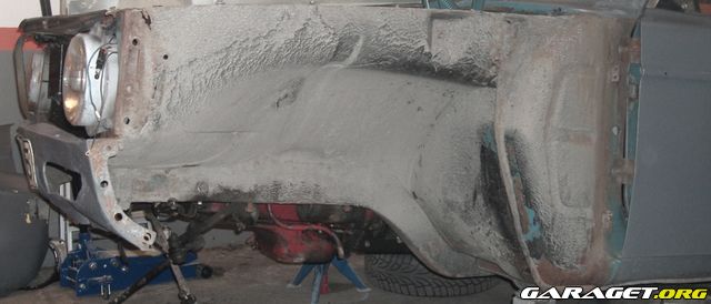

En bild på det som ska blästras!
https://www1.garaget.org/gallery/archive/45871/894130_egqq6i.jpg
Hjulhus före skrapning!
https://www1.garaget.org/gallery/archive/45871/894134_uvu970.jpg
//Carfreak

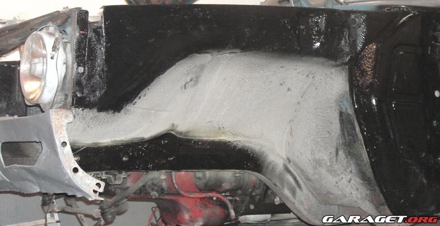

Grundat en liten del där jag skrapat bort bodyn.. Kmr bli svart sen!
https://www1.garaget.org/gallery/archive/45871/894245_izn3nf.jpg

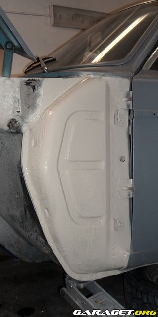

Sakta men säkert går de!!
https://www1.garaget.org/gallery/archive/45871/894302_bhjyyz.jpg

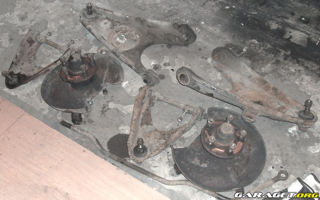

Var är framvagnsbalken kass? hade rosthål i min men det fixade sig tillslut smile
Se bara till att sakerna är fria från underredsmassa o allt somsagt, då blir blästraren glad smile jag tog även ur de gamla kullederna innan.

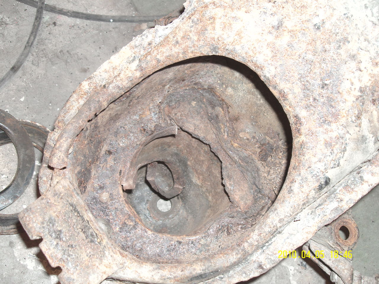

Här ser man var fram balken är skadad, vet ej om man lyckas laga, får skicka den till blästring först så man ser mer exakt hur pass rost angripen den är.
https://www1.garaget.org/gallery/archive/45871/large/895614_7popsd.jpg

knacka rent alla rostflagor du kan innan du lämnar iväg den & säg åt dom blåsa in i balken med så blir det nog bra, annars brukar dom ju kunna vara dåliga i botten mitt under motorn, där har jag svetsat ett par balkar iaf.

aa, kommer göra rent den så gott jag kan. aa mitt under är den också skadad, får skära ut plåten där, då kan de även blåsa den invändigt.
Nu kommer nästa problem, hur fasen ska bussningarna och spindellederna pressas ur? Har press men saknas press verktyg.

jo.. skickar nog iväg på blästring först.. dock får jag inte in min länkarm under min press så blir ett problem där också..
Bussningarna är redigt slut iafall :p
