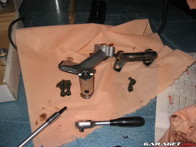

https://www1.garaget.org/gallery/archive/134927/898609_9c3j6q.jpg

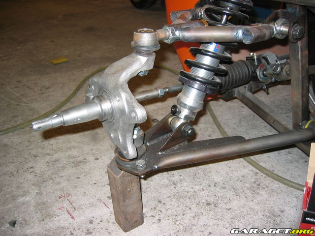

Så här ser spindeln ut "naken". Den som används är från Taunus/Granada - inga exotiska grejor precis, men liten och nätt.

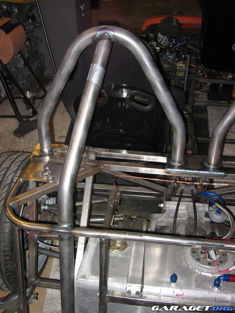

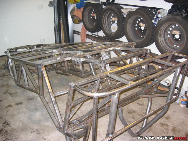

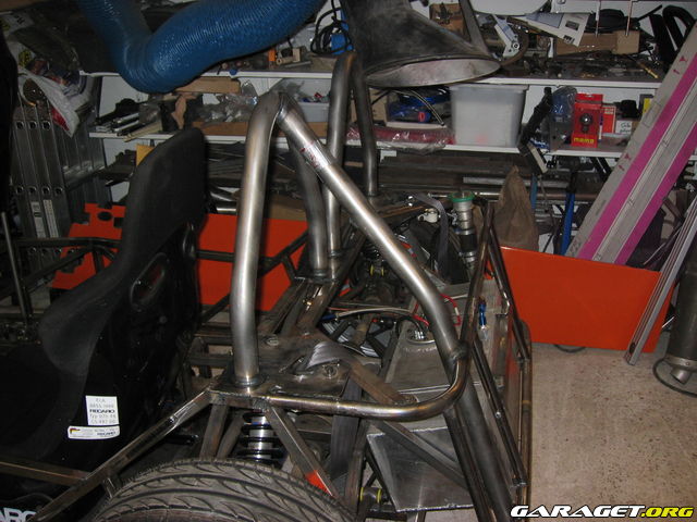

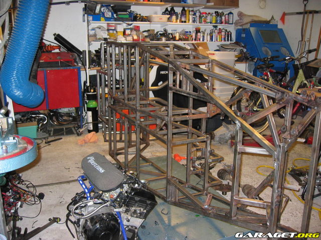

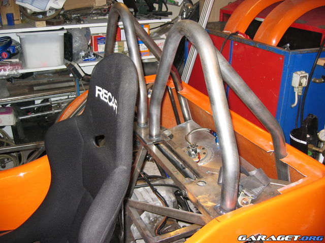

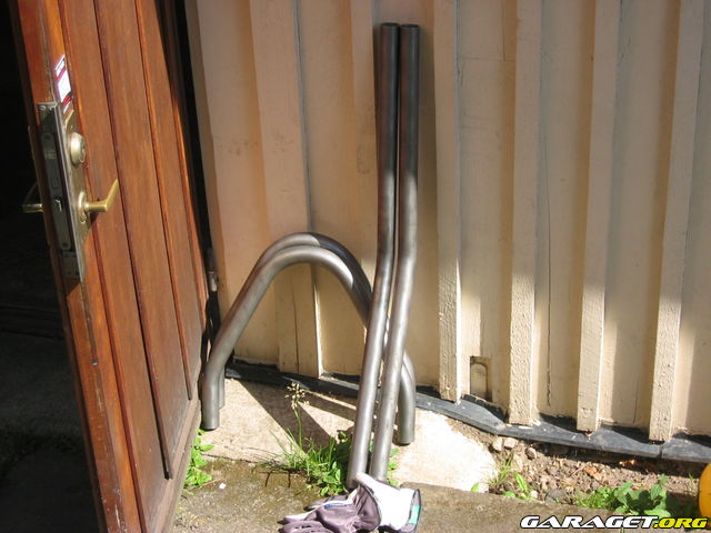

Störtbågen tillverkas. Detta är också en grej som jag tyvärr var tvungen att leja bort: bockningen av rören till störtbågen.
https://www1.garaget.org/gallery/archive/134927/898610_2ufqkv.jpg
Rören färdiga att svetsas fast i chassiet.
https://www1.garaget.org/gallery/archive/134927/898611_7adjp0.jpg

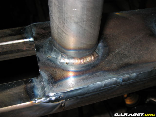

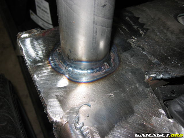

Svetsningen av huvudbågen.
https://www1.garaget.org/gallery/archive/134927/898612_ug7kvz.jpg
Mer svetsning...
https://www1.garaget.org/gallery/archive/134927/898613_13nm15.jpg
Nu börjar det bli lite stabilitet i det hela.
https://www1.garaget.org/gallery/archive/134927/898614_cchsqz.jpg
Passar på att både starta upp den och köra en liten runda runt kvarteret innan bilen plockas ned för att kunna lacka chassiet.
Färdigsvetsat!

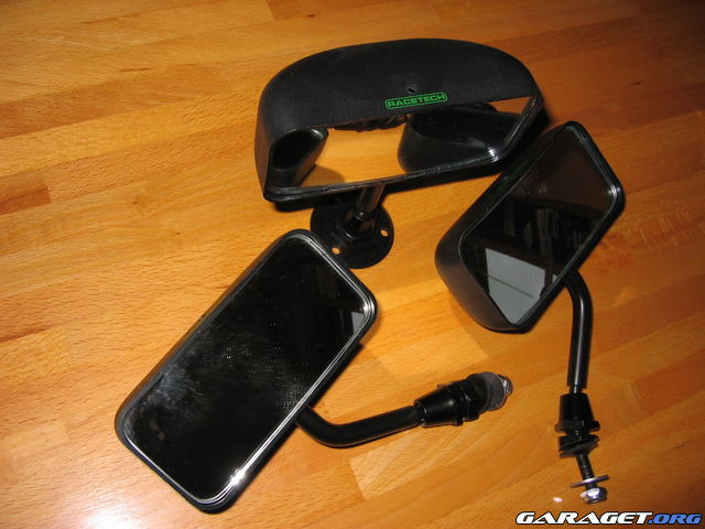

Små racespeglar - lätta och nätta.

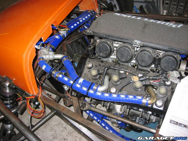

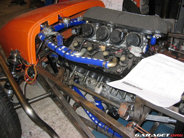

Samco slangar och noskonen på plats.
https://www1.garaget.org/gallery/archive/134927/899320_b3hxxe.jpg
Jag gjorde om dom övre kylarslangarna så att termostaten flyttades fram för att frigången till huven skulle bli bättre.
https://www1.garaget.org/gallery/archive/134927/899323_c78c62.jpg
Litet urtag togs upp i noskonen för termostathuset.
https://www1.garaget.org/gallery/archive/134927/899324_c8s0z2.jpg

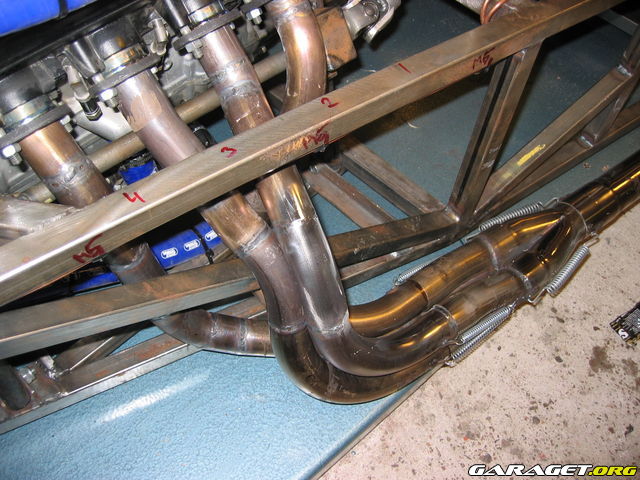

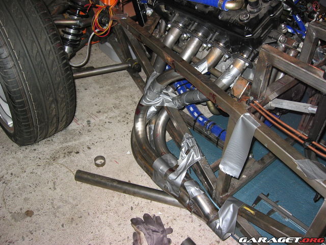

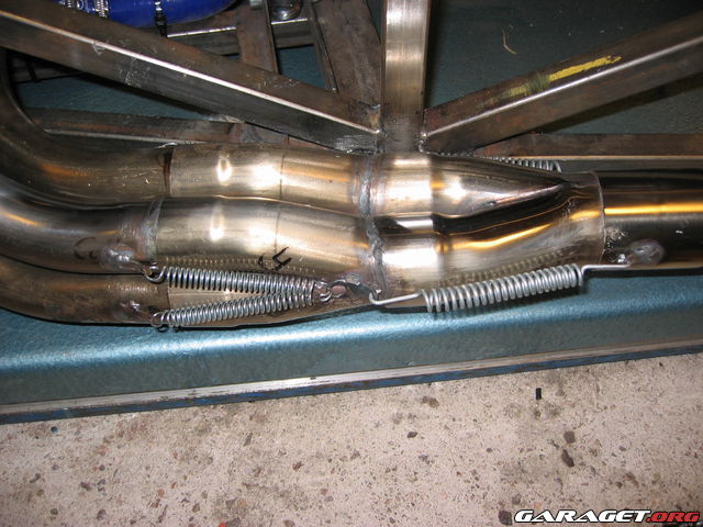

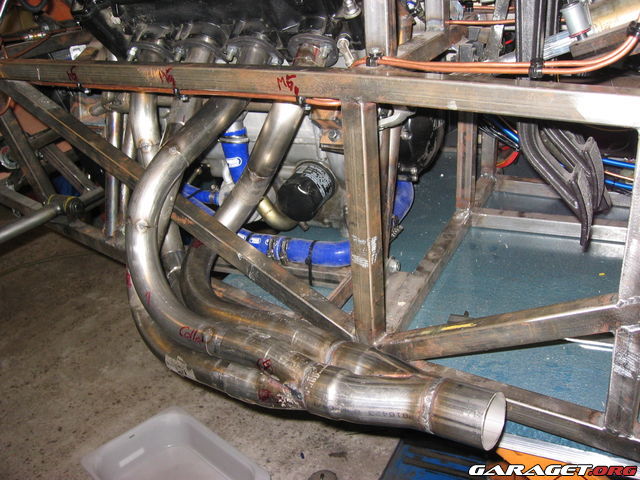

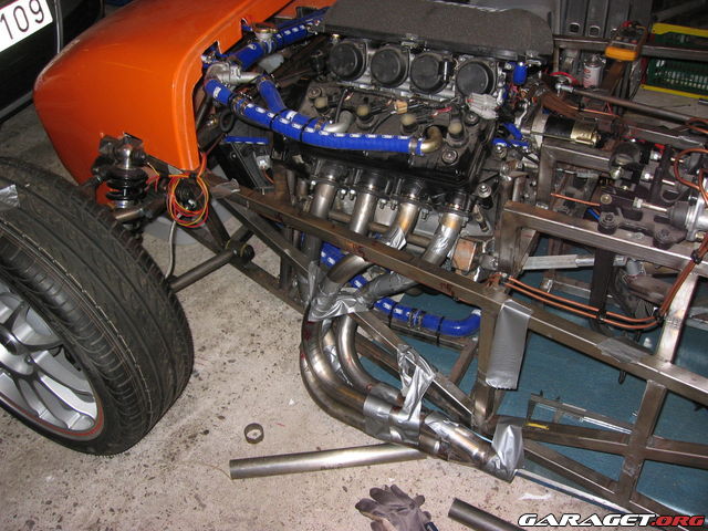

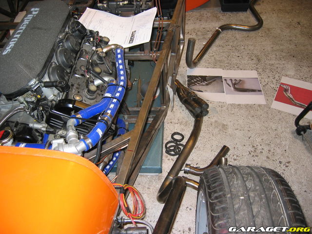

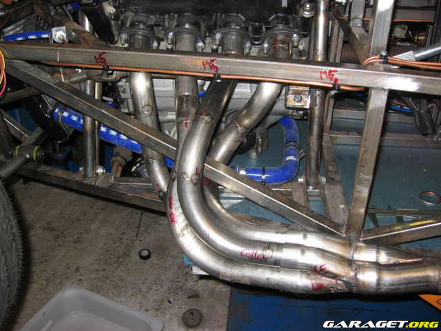

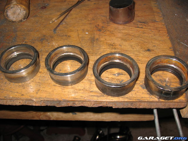

Här börjar tillverkningen av den nya extraktorgrenröret. Jag använder mig av hylsorna mot topplocket från ett original Yamaha grenrör. Kollektorn svetsas i samma material som resten av avgassystemet: Rostfritt stål.
https://www1.garaget.org/gallery/archive/134927/899332_x5iiap.jpg

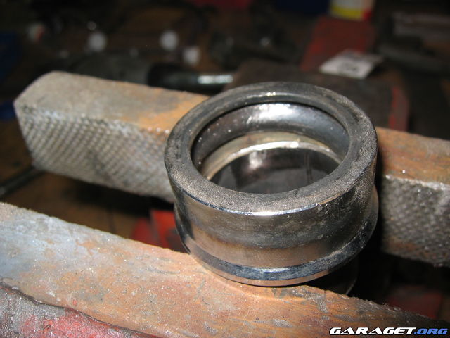

Originalröret är svetsat från insidan av hylsan -Dremelen skötte sitt jobb utmärkt.
https://www1.garaget.org/gallery/archive/134927/899337_49x2vw.jpg
Alla hylsorna bortkapade o klara att svetsas på det nya systemet.
https://www1.garaget.org/gallery/archive/134927/899347_ionb0s.jpg
Rören tejpas upp provisoriskt för att få samma längd på dom och att dom kan samsas om utrymmet.
https://www1.garaget.org/gallery/archive/134927/899365_dkwf1q.jpg
https://www1.garaget.org/gallery/archive/134927/899368_2t6gt9.jpg

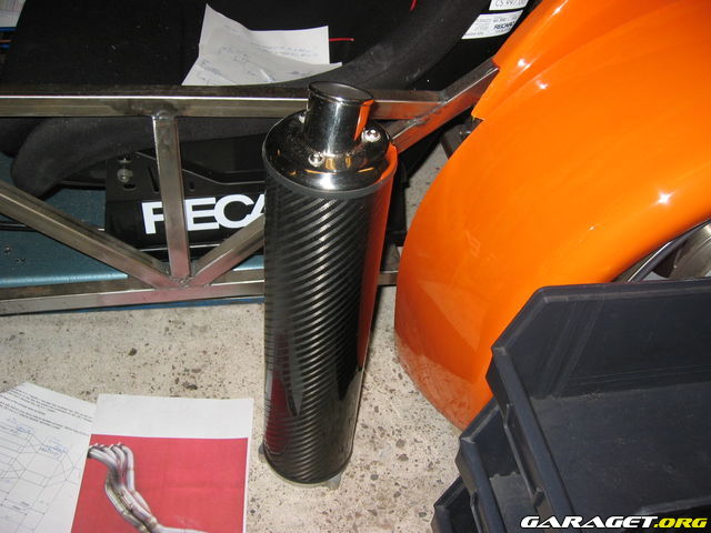

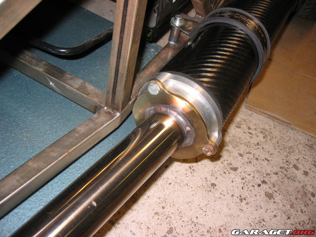

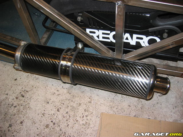

Kolfiber ljuddämpare från Micron.
https://www1.garaget.org/gallery/archive/134927/899380_mqyrxh.jpg

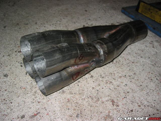

Kollektorn färdigsvetsad.
https://www1.garaget.org/gallery/archive/134927/899384_2mspi3.jpg

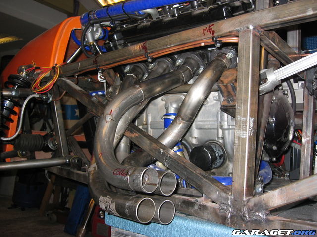

Rören punktade på plats.
https://www1.garaget.org/gallery/archive/134927/899386_ankdey.jpg
Kollektorn i närbild.
https://www1.garaget.org/gallery/archive/134927/899387_0bpjzv.jpg
Det kommer att bli sköna toner ut ur dessa piporna...
https://www1.garaget.org/gallery/archive/134927/899398_zzzn3a.jpg
https://www1.garaget.org/gallery/archive/134927/899400_rt2bbq.jpg
Ljuddämparen upphängd i chassiet.
https://www1.garaget.org/gallery/archive/134927/899401_hqvhok.jpg
https://www1.garaget.org/gallery/archive/134927/899403_dcrfav.jpg

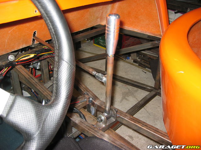

Växelspaken görs av ett rör med en bronsbussning som lagring längst ner. Skönt med en sekvensiell låda - man missar aldrig någon växel.

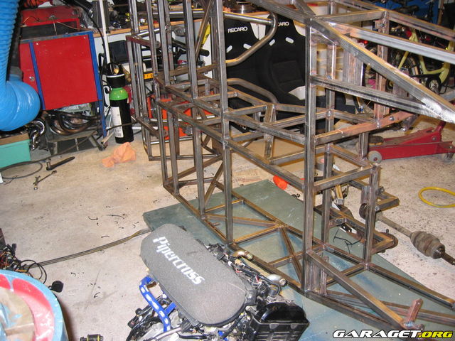

Bakänden provas mot chassiet. Det är nog den största utmaningen att bygga ett chassie till en kaross man får först 7 månader senare...

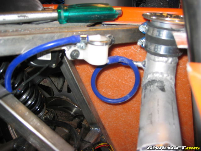

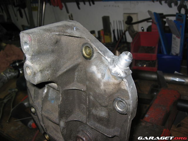

https://www1.garaget.org/gallery/archive/134927/899429_5k0yyu.jpg

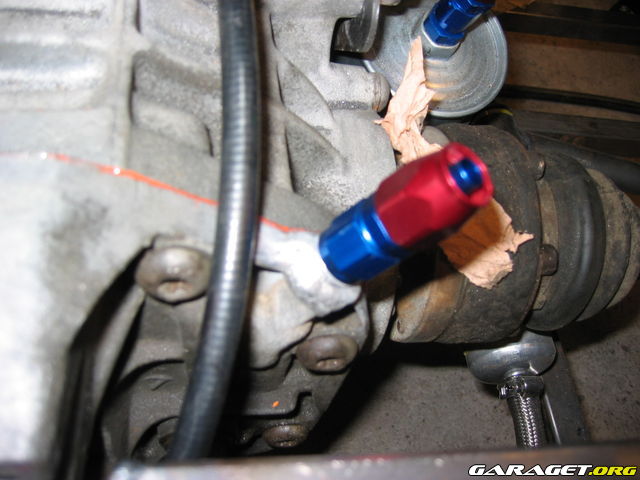

AN hylsa svetsas på locket till diffklumpen för avluftningen. Den lilla löjliga plasthylsan som satt där från början gör ingen glad.
https://www1.garaget.org/gallery/archive/134927/899433_7d5nuk.jpg
Kåpan på plats och förskruvningen till Russel slangen provmonterad.

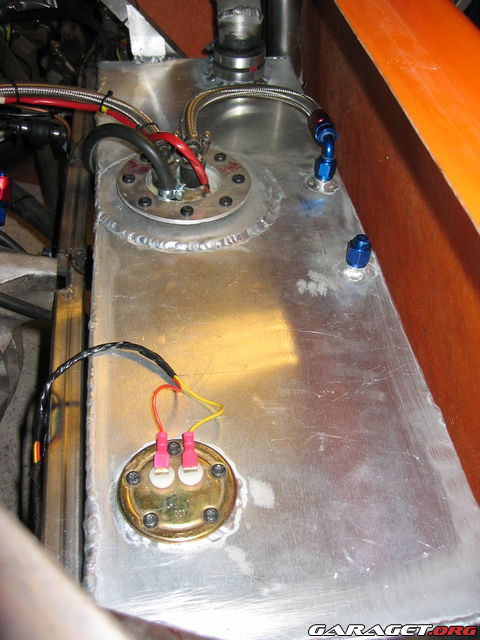

Tanken monterad, förpumpen från Volvo 850 Turbo på plats, nivågivaren från SAAB monterad och kopplad.

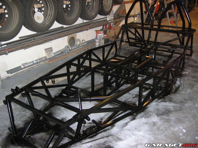

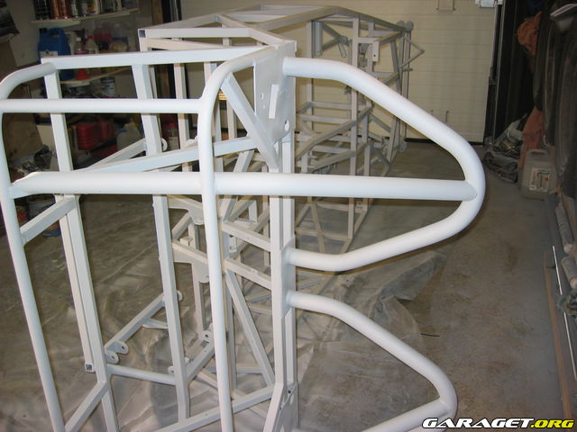

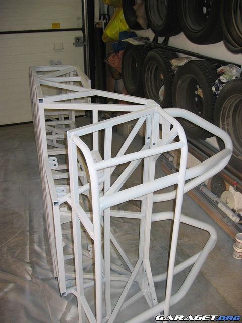

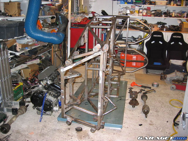

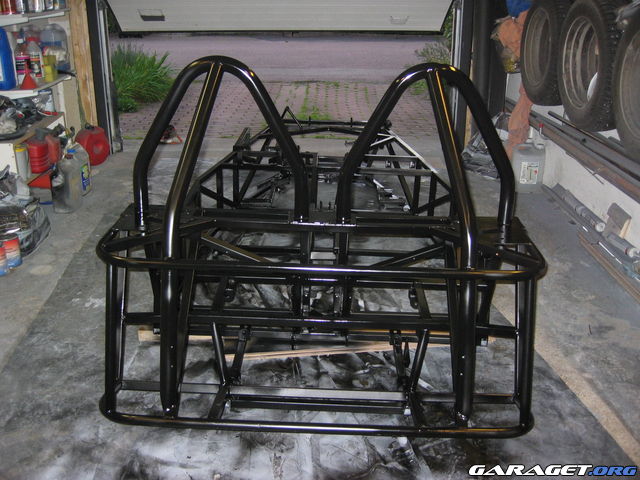

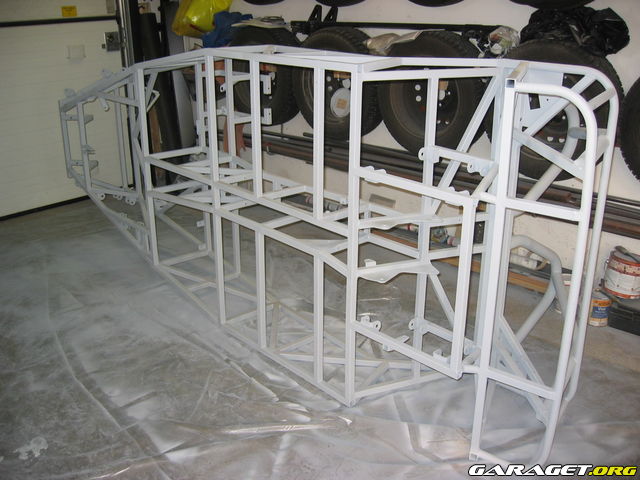

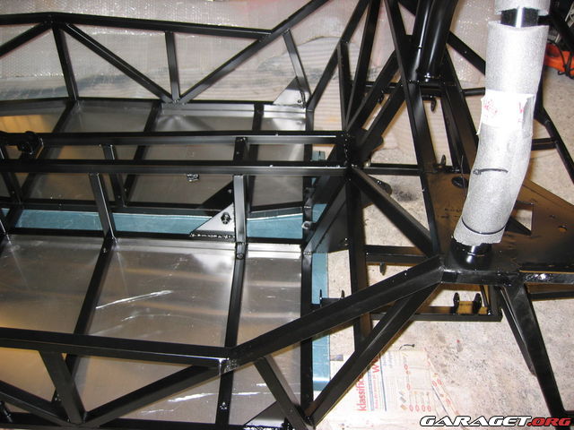

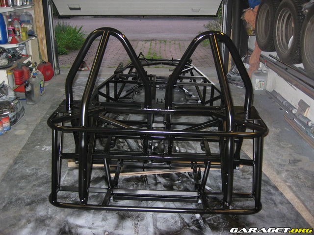

Nu är det dags för lackering av chassiet: det blev många meter rör.....och mycket gas till svetsen....men nu kan man i alla fall gott säga: Made in Sweden!
https://www1.garaget.org/gallery/archive/134927/899451_jl3ugq.jpg
Helsvetsning från alla håll.
https://www1.garaget.org/gallery/archive/134927/899454_kbtmmm.jpg
https://www1.garaget.org/gallery/archive/134927/899455_zvsgu7.jpg
https://www1.garaget.org/gallery/archive/134927/899456_tnq36z.jpg
Upp och ner.
https://www1.garaget.org/gallery/archive/134927/899458_ygd1z5.jpg
1:a lagret med grundfärg. Klart den skall lackas i garaget!
https://www1.garaget.org/gallery/archive/134927/899460_bn4l2u.jpg
https://www1.garaget.org/gallery/archive/134927/899461_q8hliq.jpg
https://www1.garaget.org/gallery/archive/134927/899462_ej2m16.jpg
Nu läggs den halvmatta svarta färgen på: Rallyschwartz tror jag visst den hette.
https://www1.garaget.org/gallery/archive/134927/899464_lxqwda.jpg
https://www1.garaget.org/gallery/archive/134927/899465_5nubz5.jpg

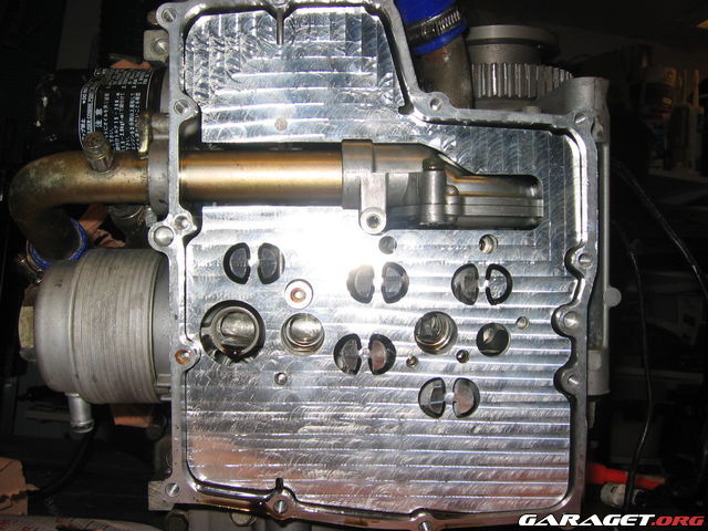

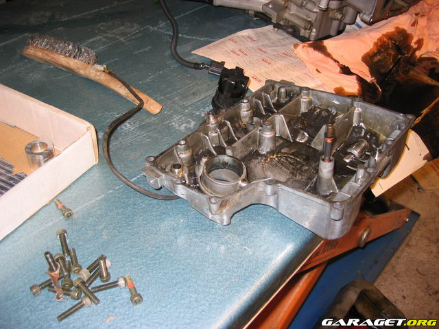

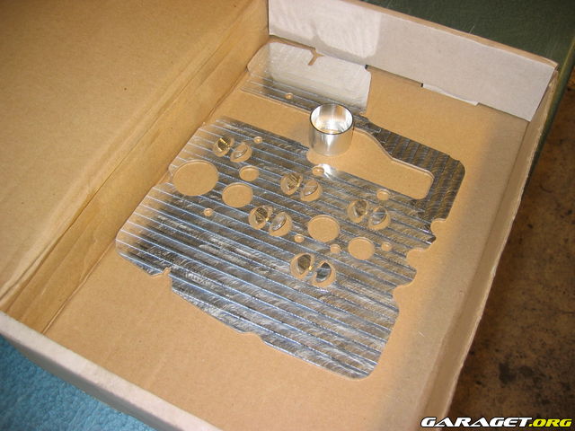

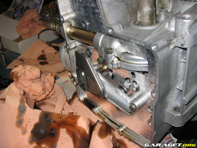

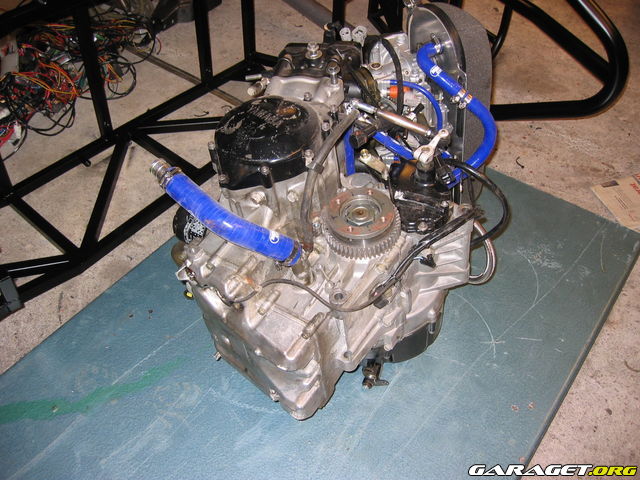

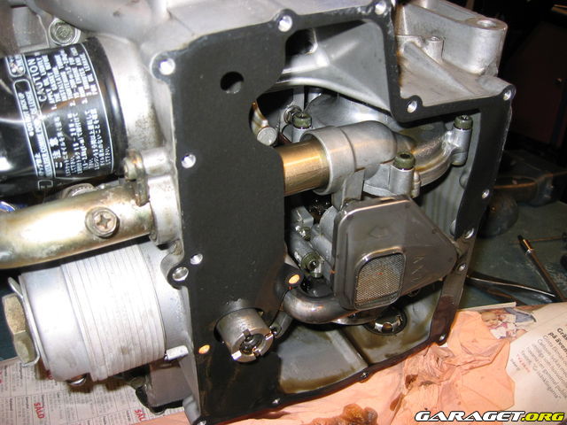

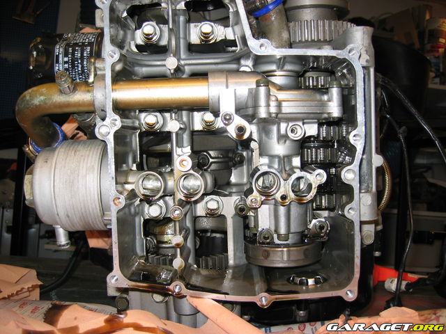

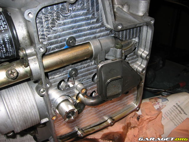

Nu skall motorn få en skvalpplåt inmonterad. Om man kör med tex en Hayabusa motor måste man köra med torrsumpsmörjning (helst i alla fall) men Yamahan funkar kanonbra utan detta med hjälp av skvalpplåten samt cirka 2 dl mer olja i motorn. Detta är testat i bilar sedan många år på bla tävlingsbanorna.
https://www1.garaget.org/gallery/archive/134927/899477_d31xhs.jpg
https://www1.garaget.org/gallery/archive/134927/899493_et86f4.jpg
Skvalpplåten - en urfräst historia -anländer från England.
https://www1.garaget.org/gallery/archive/134927/899498_l32xj5.jpg
Sumpen avsliten.
https://www1.garaget.org/gallery/archive/134927/899501_b3i020.jpg
Så ser det ut i "källaren" innan plåten kommer på plats.
https://www1.garaget.org/gallery/archive/134927/899516_kr7tcn.jpg
Oljesugen avplockad.
https://www1.garaget.org/gallery/archive/134927/899518_wlg8i9.jpg
https://www1.garaget.org/gallery/archive/134927/899520_ebth9x.jpg
Skvalpplåten på plats.
https://www1.garaget.org/gallery/archive/134927/899521_nckx21.jpg
https://www1.garaget.org/gallery/archive/134927/899523_koxpmm.jpg
Allt återmonterat. Nu skall sumpen bara skruvas dit igen sen är allt klart.

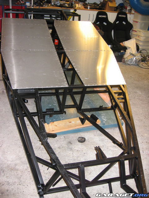

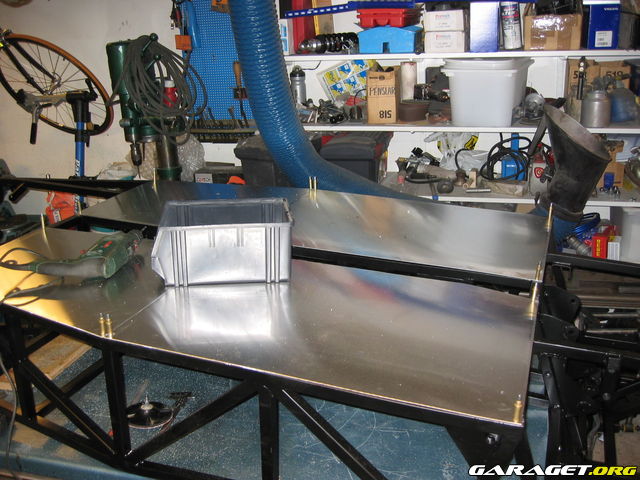

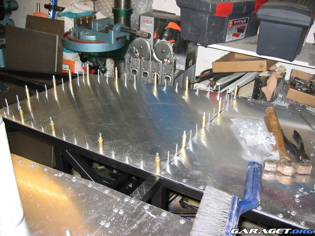

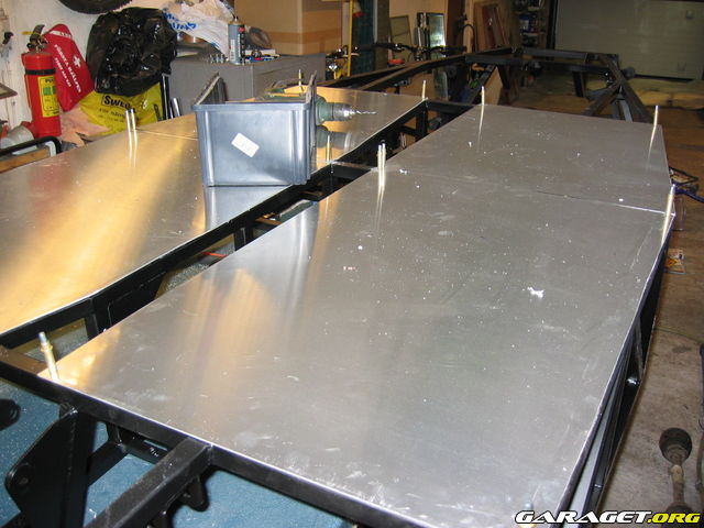

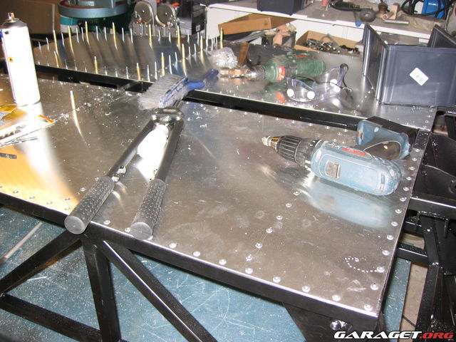

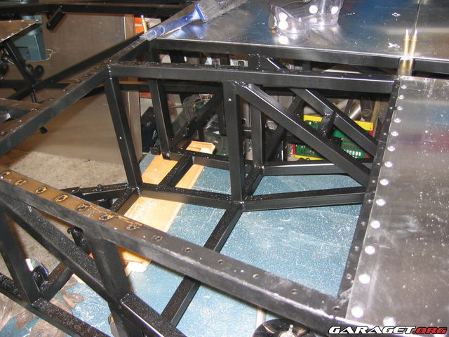

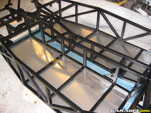

Nu skall chassiet få aluminiumplåtar i golvet etc. Jag måste erkänna en sak: det hade varit najs med en tryckluftsdriven popnittång...fy tusan vad det var jobbigt att dra i ett x antal hundra tals nitar för hand..!
https://www1.garaget.org/gallery/archive/134927/899559_6hs25v.jpg
Golvplåten är gjord av 2mm halvhård alu.
https://www1.garaget.org/gallery/archive/134927/899560_ehk3zw.jpg
Golvet hålls på plats med Clecos.
https://www1.garaget.org/gallery/archive/134927/899579_d90qjg.jpg
https://www1.garaget.org/gallery/archive/134927/899584_4fpn80.jpg
https://www1.garaget.org/gallery/archive/134927/899586_0lxqzr.jpg
https://www1.garaget.org/gallery/archive/134927/899587_zmm03s.jpg
https://www1.garaget.org/gallery/archive/134927/899589_2d124l.jpg
https://www1.garaget.org/gallery/archive/134927/899591_htatck.jpg
