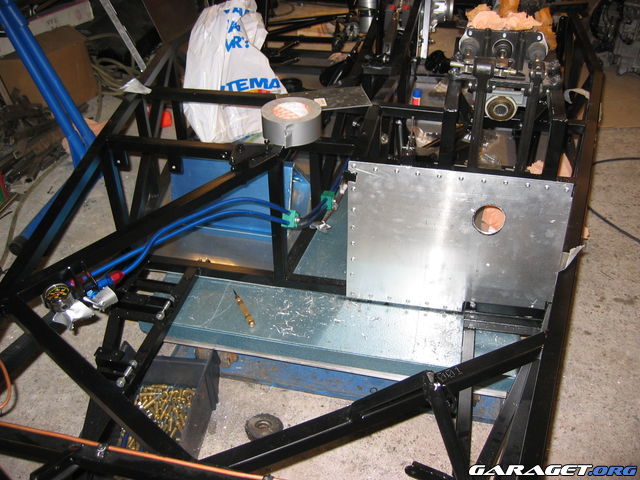

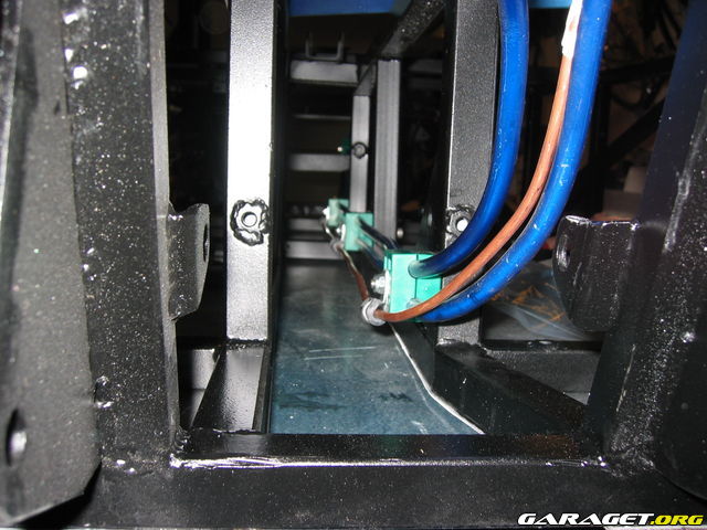

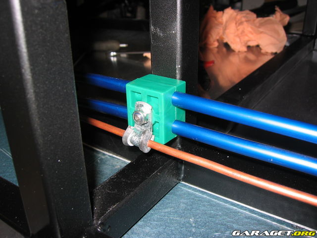

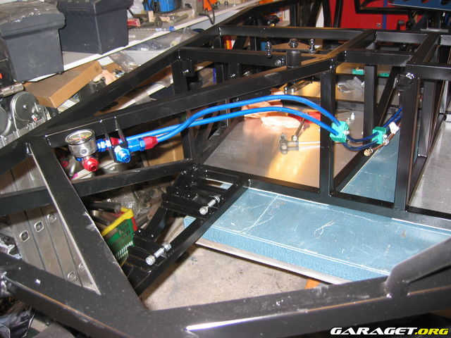

Nu skall bränslerören och bromsledningen monteras fast i kardantunneln. Swedol hade perfekta rörhållare i nylon.
https://www1.garaget.org/gallery/archive/134927/899596_kmutn6.jpg
https://www1.garaget.org/gallery/archive/134927/899598_m2zs07.jpg

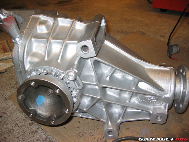

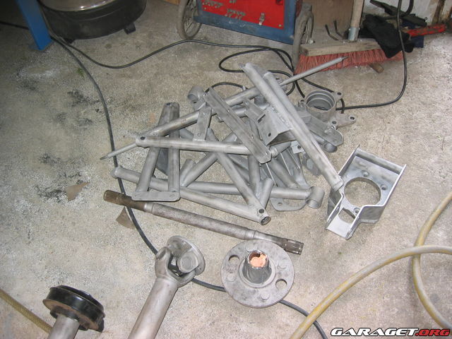

Diffklumpen åkte in en runda i blästerskåpet, fick grundfärg på sig samt ett par lager Silverfärg med tillhörande klarlack.
https://www1.garaget.org/gallery/archive/134927/899604_otjkbi.jpg
Sierra XR4x4 diffad bakaxelklump färdig för montering. Den kändes rätt tajt så jag har faktiskt inte renoverat den utan bara hällt i ny frisk olja.

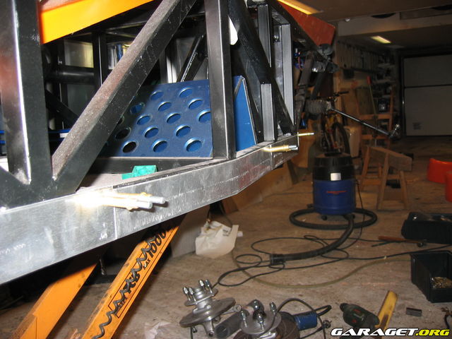

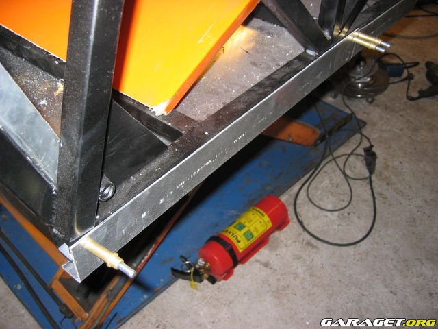

Bränslerören kommer fram på högersidan i fastsvetsade konsoller.

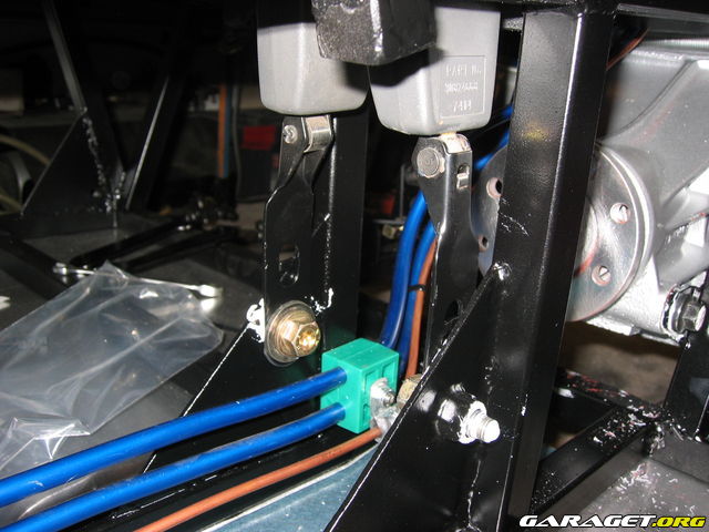

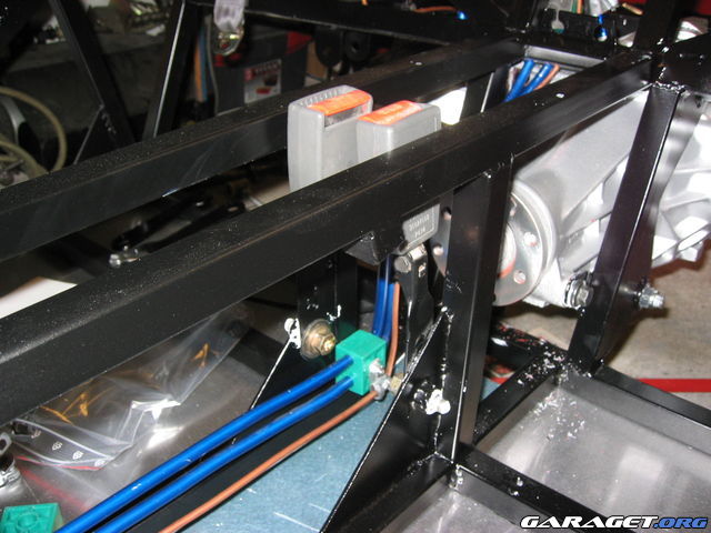

Infästningen av bälteslåsen från Volvo V70 sitter nersänkta i mittkonsollen.
https://www1.garaget.org/gallery/archive/134927/899614_gnt42x.jpg
https://www1.garaget.org/gallery/archive/134927/899616_ww0suv.jpg

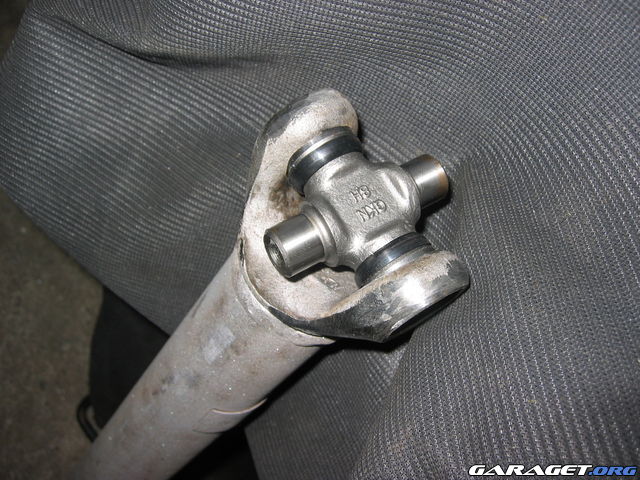

Nya knutkors känns också tryggt att ha fixat till.
https://www1.garaget.org/gallery/archive/134927/899783_nmfdgu.jpg
https://www1.garaget.org/gallery/archive/134927/899784_btuxx4.jpg

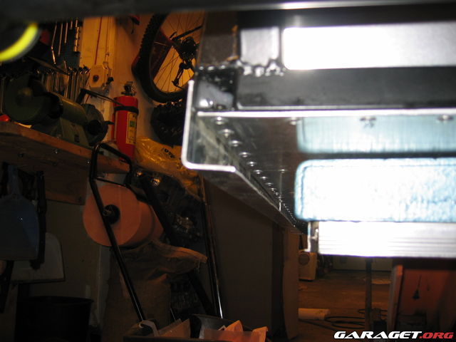

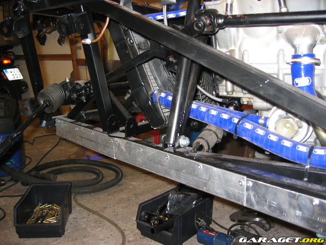

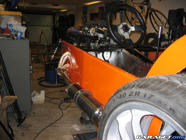

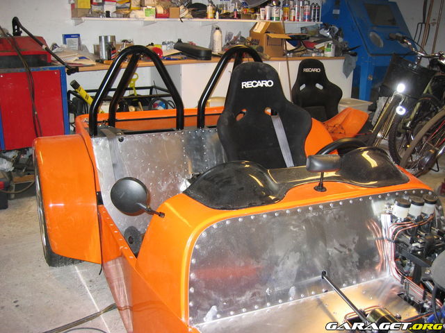

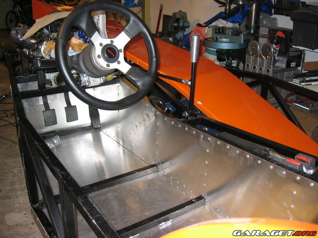

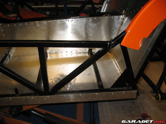

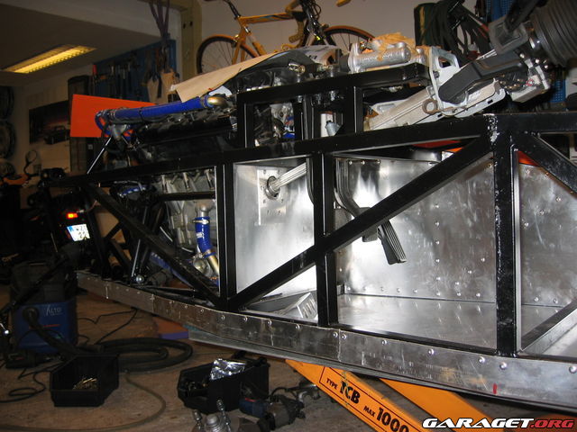

Popnitiningen fortsätter - mer aluminiumplåt som monteras på chassiet.
https://www1.garaget.org/gallery/archive/134927/899785_x7dk75.jpg
Torpedplåten nitas fast.
https://www1.garaget.org/gallery/archive/134927/899786_3pg8xo.jpg

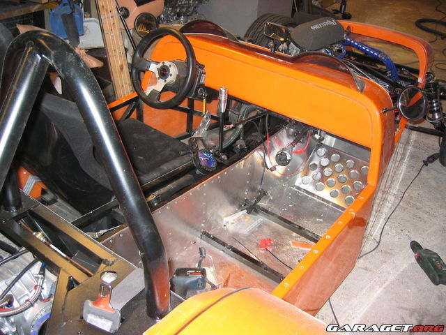

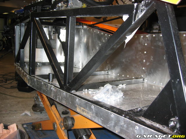

Mittkonsollen får en tunnare plåt mest för syns skull - 1mm istället eftersom den inte är bärande/förstyvande.
https://www1.garaget.org/gallery/archive/134927/899787_2iqlow.jpg
https://www1.garaget.org/gallery/archive/134927/899788_rbmxa3.jpg
https://www1.garaget.org/gallery/archive/134927/899789_dkmmk6.jpg
https://www1.garaget.org/gallery/archive/134927/899790_qrwceh.jpg
Nu börjar det likna något..
https://www1.garaget.org/gallery/archive/134927/899791_mjei1l.jpg

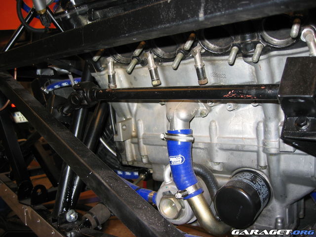

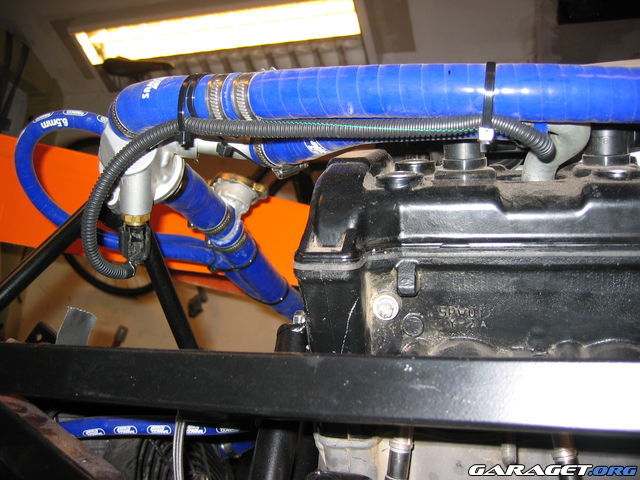

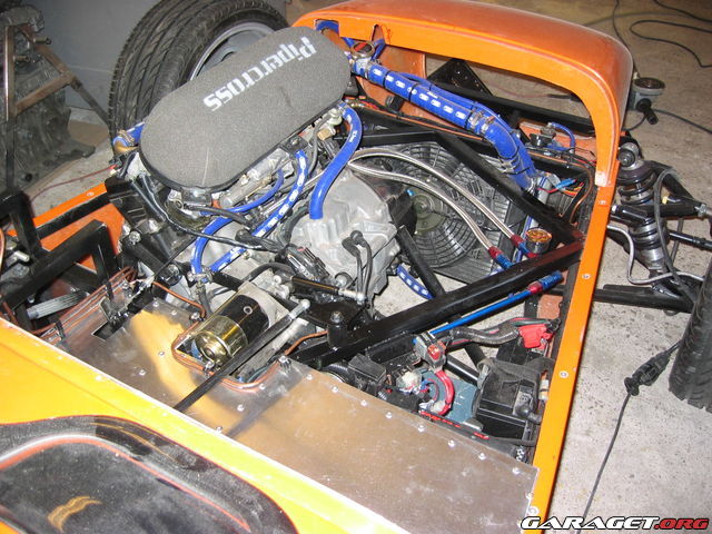

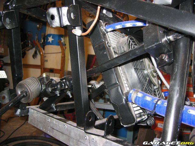

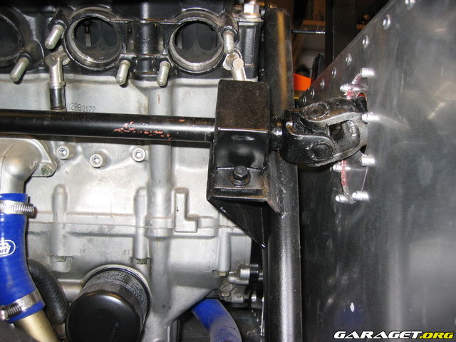

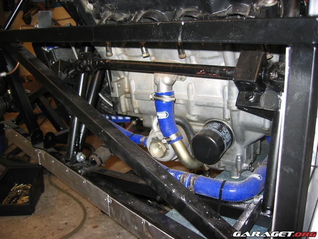

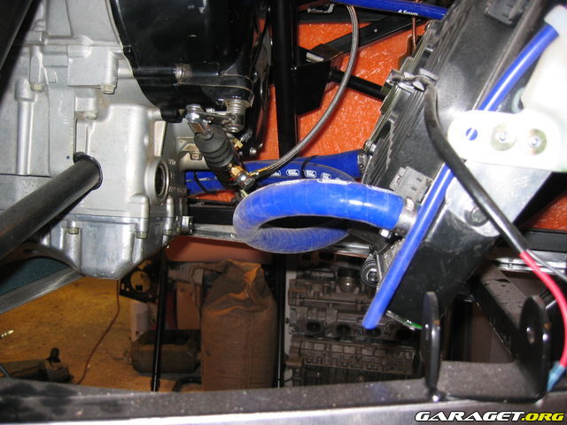

SAMCO silicon slangarna kopplas in på resp. ställe.
https://www1.garaget.org/gallery/archive/134927/900514_ccf5eb.jpg
https://www1.garaget.org/gallery/archive/134927/900515_wt8fnb.jpg
https://www1.garaget.org/gallery/archive/134927/900517_jgvnkx.jpg
https://www1.garaget.org/gallery/archive/134927/900518_jgk94w.jpg
https://www1.garaget.org/gallery/archive/134927/900519_okf3r9.jpg
https://www1.garaget.org/gallery/archive/134927/900520_dqsspv.jpg

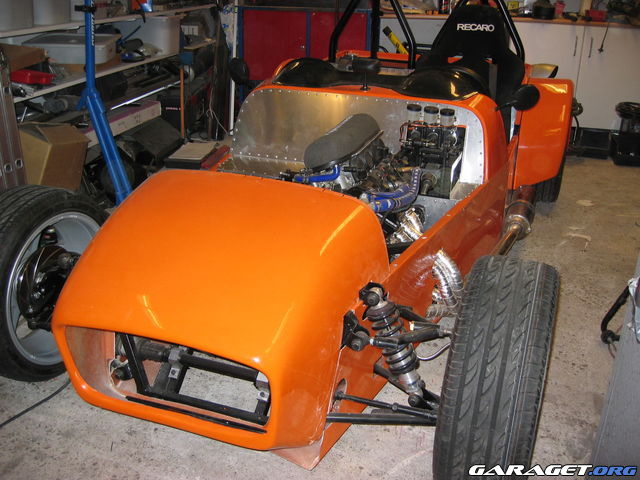

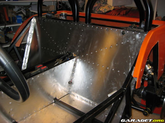

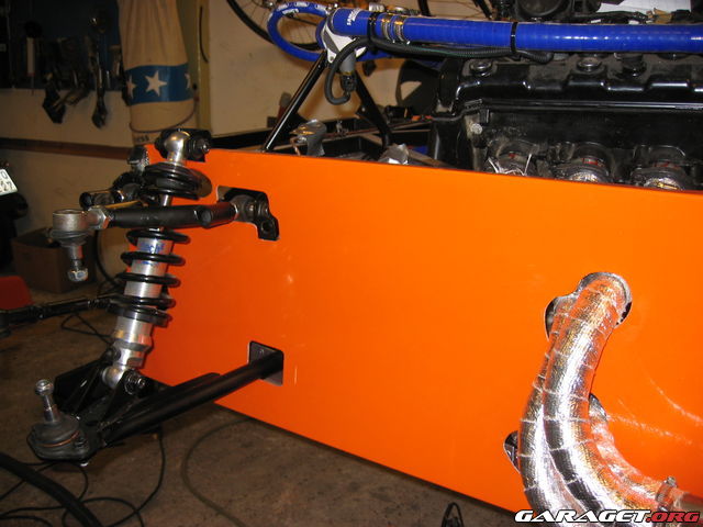

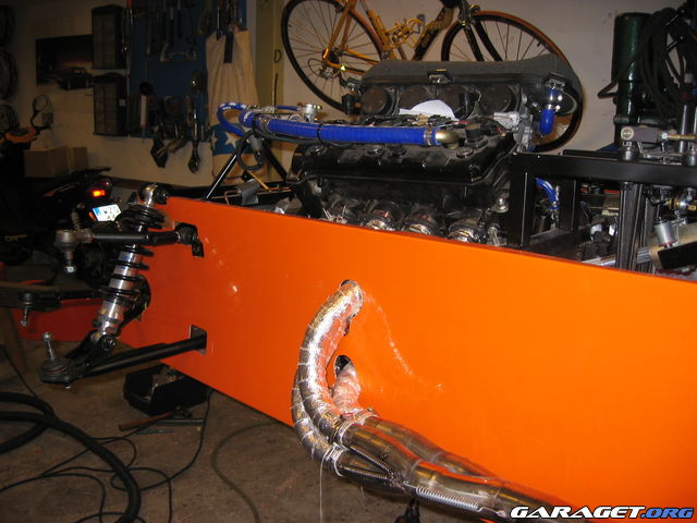

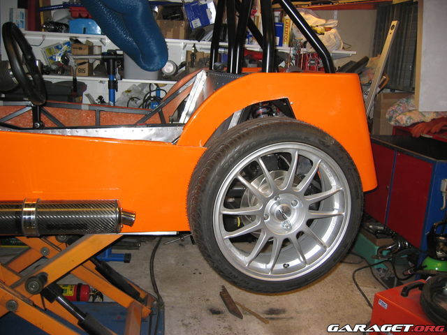

Karossidorna nitas på plats.
https://www1.garaget.org/gallery/archive/134927/900523_orlno7.jpg
https://www1.garaget.org/gallery/archive/134927/900527_e3exnw.jpg
https://www1.garaget.org/gallery/archive/134927/900528_gs0imd.jpg
https://www1.garaget.org/gallery/archive/134927/900529_1bwhjz.jpg
https://www1.garaget.org/gallery/archive/134927/900530_euusji.jpg
https://www1.garaget.org/gallery/archive/134927/900531_m9tctz.jpg

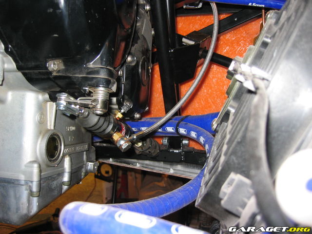

Kopplings slavcylindern är en Wilwood - funkar perfekt direkt mot R1 kopplingsarmen.
https://www1.garaget.org/gallery/archive/134927/900533_d4xwuk.jpg
https://www1.garaget.org/gallery/archive/134927/900534_rbz8p9.jpg

https://www1.garaget.org/gallery/archive/134927/900545_474nwe.jpg

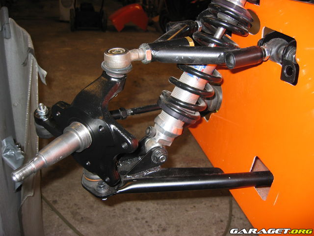

Bärarmarna och spindlarna är nu garagelackade och monterade på plats.
https://www1.garaget.org/gallery/archive/134927/900546_l44y0x.jpg

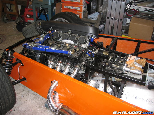

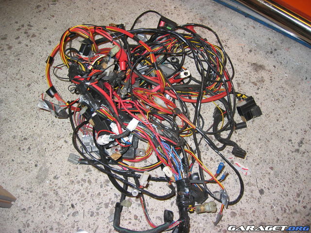

Yamaha:s elhärva kopplas in med diverse modifiering för blinkers, ljuse etc.
https://www1.garaget.org/gallery/archive/134927/900547_ipgouo.jpg

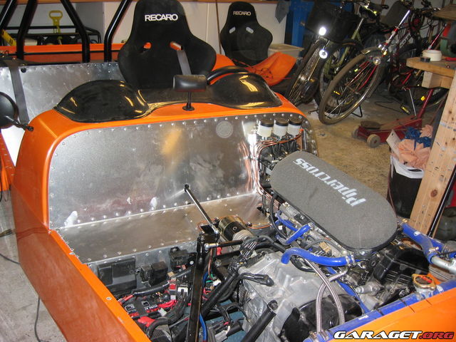

Scutteln över torpeden redo att monteras på plats.
https://www1.garaget.org/gallery/archive/134927/900549_fx0m26.jpg

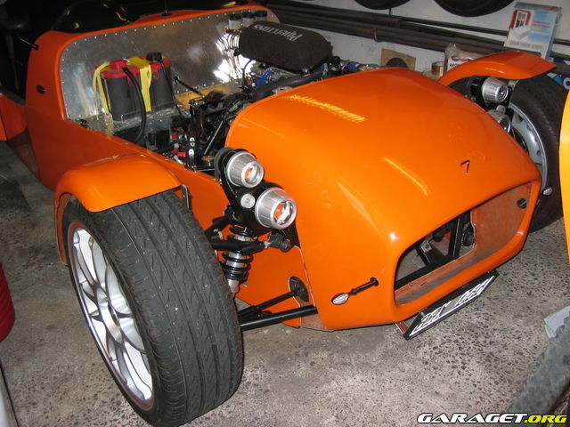

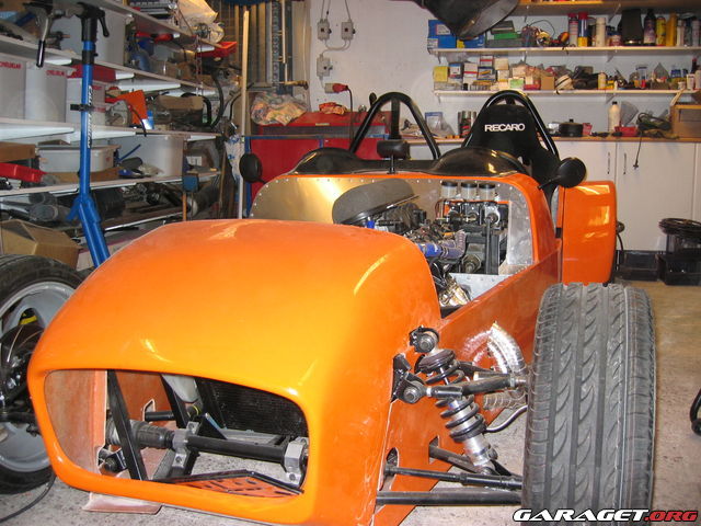

Noskonen på plats.
https://www1.garaget.org/gallery/archive/134927/900550_0jk5o7.jpg
https://www1.garaget.org/gallery/archive/134927/900551_22wmjp.jpg
https://www1.garaget.org/gallery/archive/134927/900552_ruq04z.jpg
https://www1.garaget.org/gallery/archive/134927/900553_tby3hh.jpg
https://www1.garaget.org/gallery/archive/134927/900554_rxh1k0.jpg
https://www1.garaget.org/gallery/archive/134927/900555_dzmysl.jpg

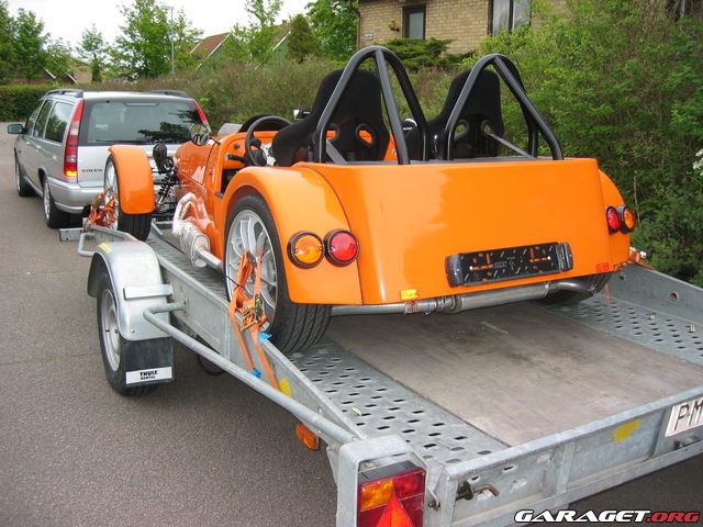

Bilen hopsatt med extra ljuddämpare, isolering för att dämpa motorljudet mm - den är med andra ord på väg till SFRO 2 besiktningen med bullertest. Efter att det är avklarat så rättas allt till igen..

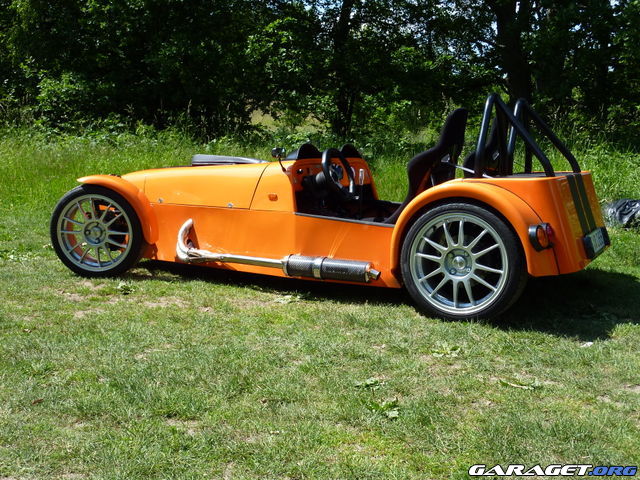

Nu har vi tidsmässigt kommit fram till sommaren 2009. Ingenting som behöves ändras eller så - funkade klockrent!
https://www1.garaget.org/gallery/archive/134927/901643_0gc9xw.jpg
En liten eftermiddagstur är inte fel.
https://www1.garaget.org/gallery/archive/134927/901644_l00eta.jpg
https://www1.garaget.org/gallery/archive/134927/901645_26axef.jpg
https://www1.garaget.org/gallery/archive/134927/901646_senfv7.jpg

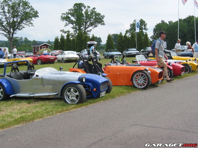

Sportvagnsmeeting på Knutstorp vart också fräckt - åkte dit med dottern.
https://www1.garaget.org/gallery/archive/134927/901647_rro72w.jpg
Ett hemmabygge, min bil samt ett par Westfields.
https://www1.garaget.org/gallery/archive/134927/901649_4qu2z9.jpg

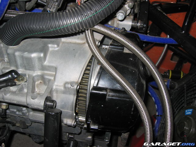

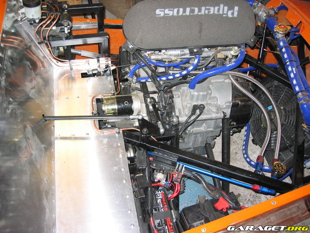

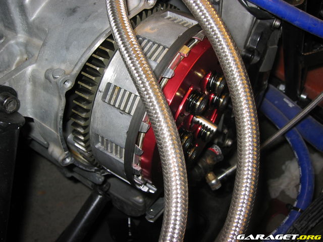

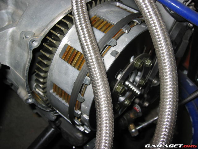

En ny racekoppling monteras in - mer för kommande äventyr såsom kompressormatning..
https://www1.garaget.org/gallery/archive/134927/902524_lfvbjl.jpg
Kopplingskåpan åker av.
https://www1.garaget.org/gallery/archive/134927/902526_qwl00w.jpg
Original Yamaha koppling.
https://www1.garaget.org/gallery/archive/134927/902528_qixwcz.jpg
Racekoppling monterad. Först använde jag Kevlarbelägg, men det blev lite halvlurig känsla med dom - så jag monterade dit nya originalbelägg tillsammans med den nye tryckplattan och dom kraftigaste fjädrarna.
