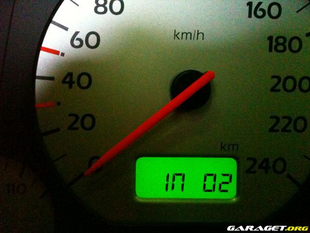

skulle gå ut och backa ur bilen ur garaget idag och plötsligt startar den inte, startmotorn går inte ens. får upp något blinkande medelande i färddatorn.
någon som vet vad det kan vara för fel?
https://www1.garaget.org/gallery/archive/111977/901135_ffcr5h.jpg

immobilizer prova en annan nyckel

Meddelandet i displayen säger att det är dags för service och borde inte ha nått med startproblemen att göra.
Och har du VW´s inbyggda startspärr med transponder i nyckelhuset så startar motorn för att någon sekund senare dö.
Senast redigerat av bearz (11 april 2010)
