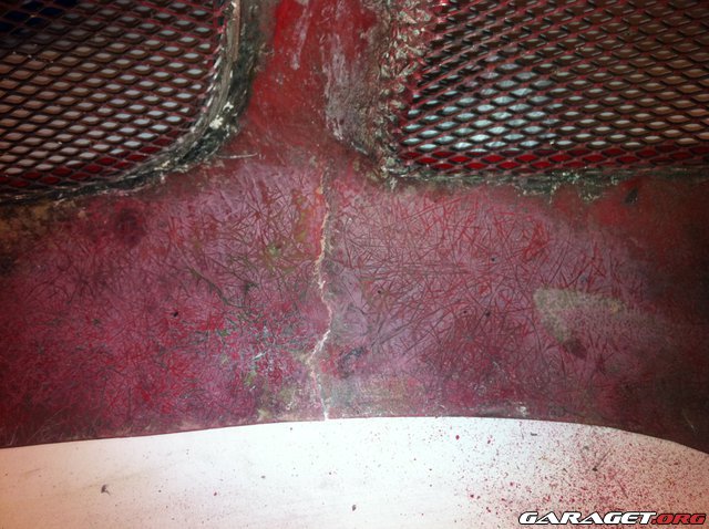

Föregående ägare har väl varit lite för nårgången med fronten mot något så ett par sprickor som behövde åtgärdas.
Mella högra lilla hålet och det stora i mitten på fronten.

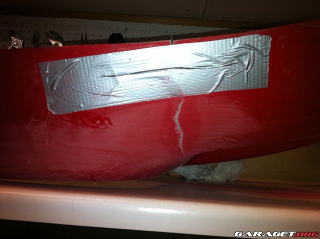

La silvertejp på undersidan så att det skulle hållas ihop när jag plastar.
https://www1.garaget.org/gallery/images/18/17257/17257-4031146e0f2f9320c0c1a6e1fd4a6583.jpg

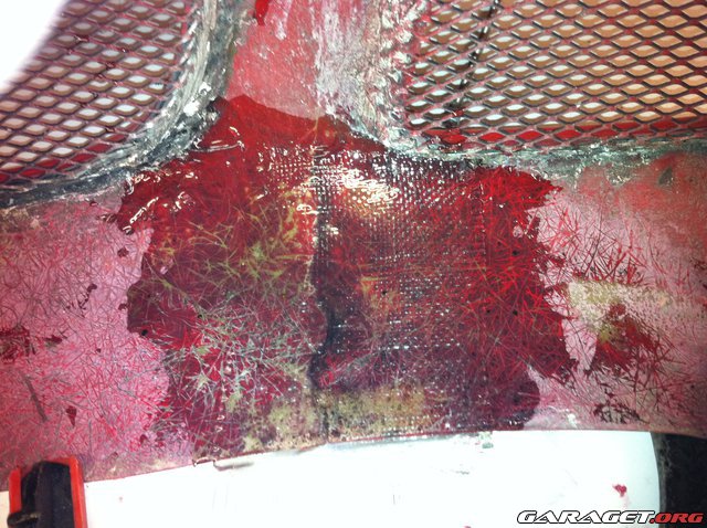

Slipade rent lite runt sprickan och tvättade med T-röd/T-sprit/T-doja eller va ni kallar det, för god för att kolsyras är den i alla fall! big_smile Första lagret glasfiber pålagt, blev rätt bra för att aldrig gjort det förut tycker ja. Vad tror ni som kan det? Räcker det med ett lager eller ska jag lägga ett till?
https://www1.garaget.org/gallery/images/18/17257/17257-71ab47c91238d7aae1043168cff8312f.jpg

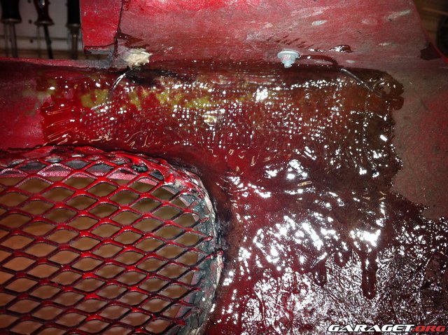

Kladdat på ett lager här med då på insidan av hålet för att förstärka upp lite, blir till att spackla på utsidan sen.
