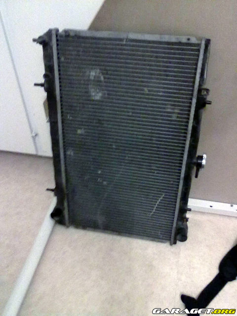

Så det kanske är dags att sätta dit en kylare som funkar? Och eftersom FAVORIT ÄLSKLINGS ZAJJA, köpt en värsting till sin S13 så fick jag ta hans gamla <3
Den ser heeeelt annorlunda ut, så vi får se hur/vart/om jag får det att funka
Men det kan ju knappast bli sämre?
https://www1.garaget.org/gallery/archive/98029/1034422_mjdatn.jpg
Som ni (kanske) ser är båda hålen på samma sida, och man fyller på i själva kylaren istället för i expansionskärlet som på fööörden.

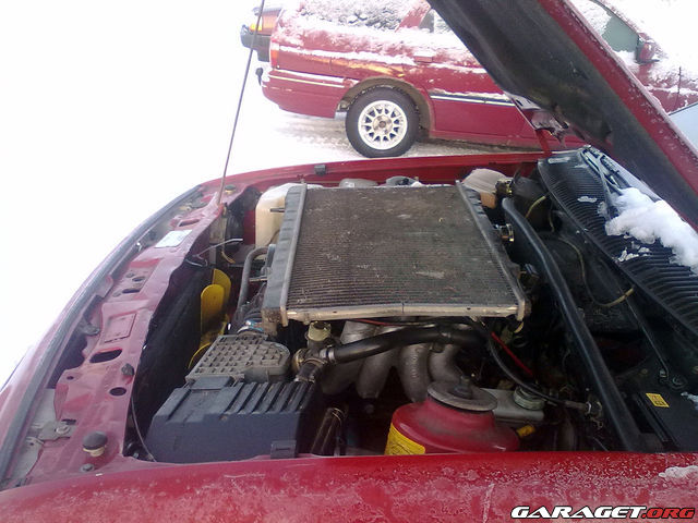

Nu är forden s13-kylarkonverterad cool
Och det verkar funka tongue
Jag funderade på STI-stuk först, Men jag kunde inte stänga huven satt... roll
https://www1.garaget.org/gallery/archive/98029/1034714_h1jdx8.jpg
Så jag gick iväg och fixade universialfästen (buntband i massor) och började pula dit den. Den var faktiskt EXAKT lika bred, fast lite djupare, så den sticker ner lite (precis som alla coolingar med IC:n för långt ner)

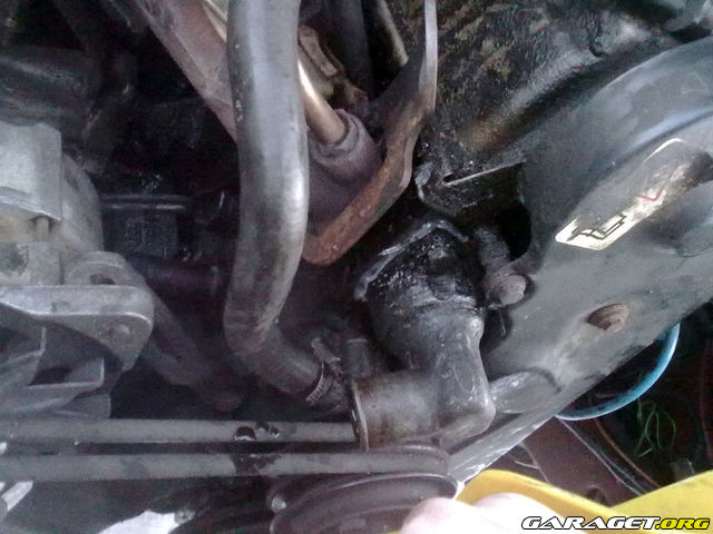

Sen började jag se hur slangarna skulle sitta, och kom fram till att lättast vore att vända på termostathuset. So i did... big_smile
https://www1.garaget.org/gallery/archive/98029/1034717_3lh4gw.jpg
Packningen stack såklart, så tbx till okq8 och hämta en tub tätningssilikon lol
(Öhh! Tyst! Det funkade faktiskt asbra!)

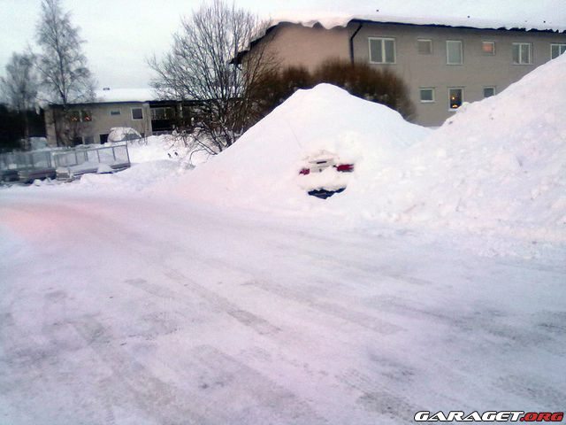

Så nu är fåården tät alltså?. Haha fin parkering av saaben där.
Tät som sås!
