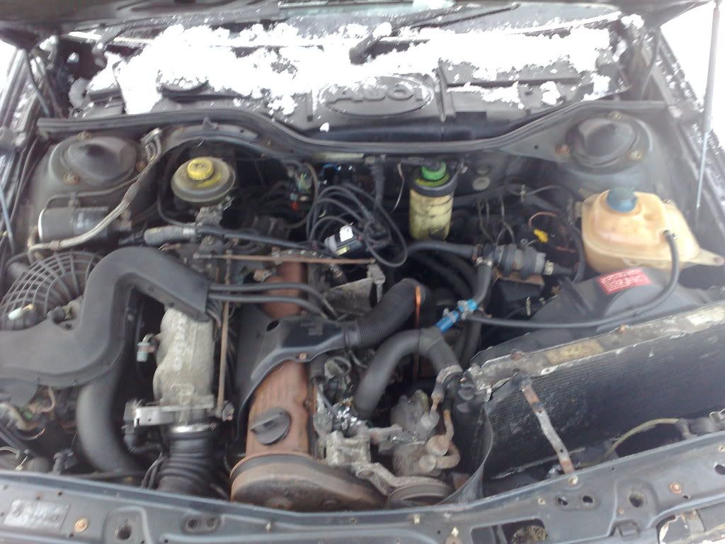

Nej, fortfarande HY motorn i bilen. Slängde in turbon för att se hur trångt det är smile
Jo, jag var tvungen att gå tillbaka och kolla i tråden, blev förvirrad där ett tag. tongue
Men ja, jag tycker det ser ut som en MC1 iaf smile
Ska bli kul och se vilka problem du får. Senast jag var i garaget hittade jag bara en massa nya problem lol
En intressant upptäckt som kanske påverkar dej oxå, oljetråget sticker ut massor åt kylar-sidan. Så pass att kylaren inte kan sitta i fästet. roll
2 038 Inlägg
6 december 2014
#2142
Japp, folk brukar få vrida kylet lite. Kommer byta ut den gigantiska kylarvätskebehållaren emot en betydligt mindre iaf. Så då går det bra.
Vrida? Hur pass?
Gör jag det på min bil så måste jag vrida kylet typ 45°, och det verkar lite kraftigt tongue

Lite varierat.
http://www.audi20020v.de/resources/_wsb_843x504_100_1163-2.JPG
http://i305.photobucket.com/albums/nn211/QuattroPower_2008/Audi%20100%2010v%20Turbo/Audi10022Turbo24.jpg
Och en 20V som är betydligt större.
http://www.audi-80-scene.de/forum/index.php?page=Attachment&attachmentID=7693
Sen så har ju jag kommit fram till att jag inte har original kyl då min bil har var smälld utmed hela vänstersidan ( sad ) tidigare.

Hmm, det är lite trängre hos mej så jag tror jag åker på att byta tråg istället tongue
Men men, det ska inte vara för lätt antar jag roll
2 038 Inlägg
6 december 2014
#2146
Tror nog det går bra i min, inte sett någon skillnad på HY och MC tråget. Annars är ju inte jag den som är den när det kommer till vinkelharry wink
