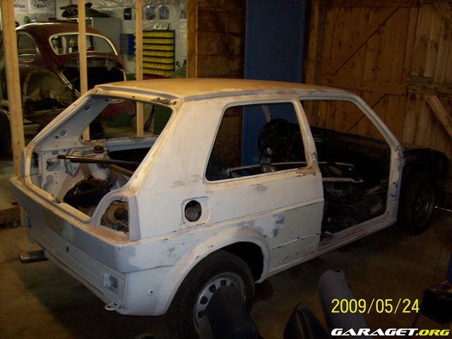

Har bla letat efter sånna till mitt andra projekt jag har som står och väntar cool
https://www1.garaget.org/gallery/archive/77110/840643_b0zjc9.jpg
och som ni ser i bakgrunden så är vi en VW / V.A.G familj smile
