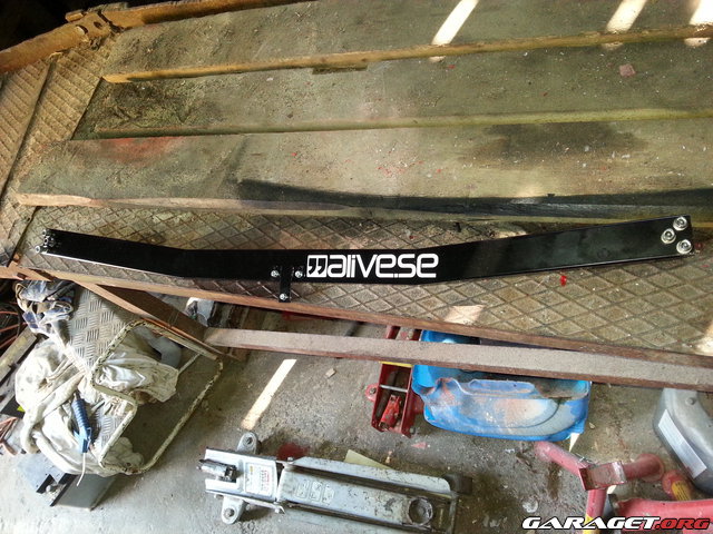

Fått lite mer saker färdiga till bilen idag och börjat kika lite på resten av grillen.
https://www1.garaget.org/gallery/images/78/77110/77110-6f8f85e8ec7b98288acd6d5bafa0bc6a.jpg
https://www1.garaget.org/gallery/images/78/77110/77110-ffc5dc692aa533b901bbfe809fcf32f3.jpg
Lackat staget och monterat ett justerbart fäste för grillen. blir 2 likadana i underkant.
