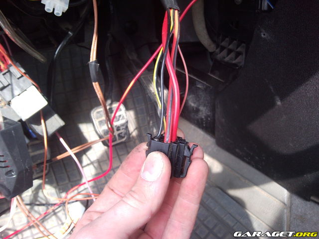

26 april 2010
https://www1.garaget.org/gallery/archive/129039/915355_3wf4xv.jpg
klossen till tändningen. hittade den kabel som ACCn skulle kopplas med. smile

128 Inlägg
26 april 2010
huvudströmmen kopplade jag direkt på batteriet för att inte fucka upp något. hittade en genomföring som blev bra. sedan kopplade jag kabeln med säkringen via en sockerbit till denna kabel.
jag blir inte klok på detta.. jag ska kolla mina papper och se vad jag kan säga om vad jag kopplat var

26 april 2010
du kan ju se "kopplingsschemat" och vi kan ju börja uppifrån
2p till LEDn är inte fel. det är originalkablar
5p - röd (-) till fönsterupprullningen, som jag itne har är inte inkopplad
    - grön (+) till positiv dörrbrytare är inte inkopplad.. rätt eller fel?
    - gul (-) till larmet kopplas på startspärren
    - vit kopplas på kabeln som sluter över nyckeln (den tunnaste brun/röda i bilden ovan)
    - orange tjuvas in på bromsljuset
3p till rörelsesensorn och stötsensorn är båda original
12p - brun (+) kopplas på blinkers (en var likadant)
      - röd/svart (+) till bagageluckemotor har jag ingen
      - röd (+) med säkring kopplas DIREKT på batteriet
      - svart (-) jordas på ett jordbläck i stolpen vid förardörren
      - rosa (+) kopplas samman med den ena originalkabeln på sirenen, den andra jordas i motorrummet
säkringen gick fen till o med när jag ville testtuta larmet..
