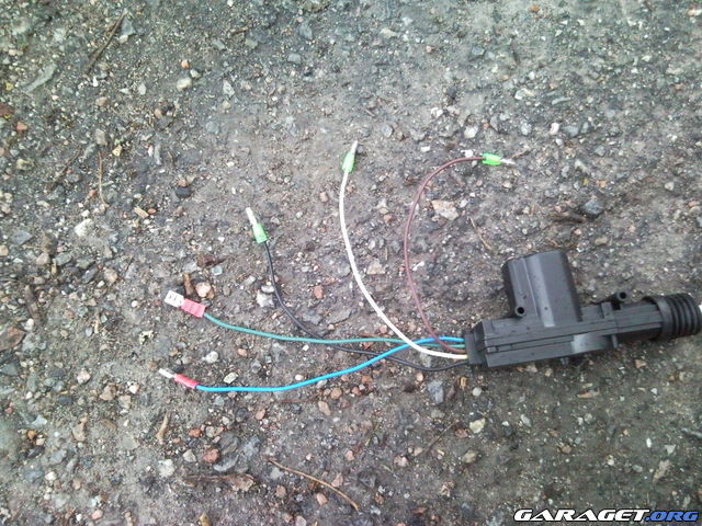

https://www1.garaget.org/gallery/archive/129039/916327_yuzqnm.jpg
färgerna nerifrån är: blå, grön, svart, vit och brun
enligt BAESuport så ska den blå och den gröna kopplas till strömmen från larmet, den vita och den vit/svarta. sedan ska den svarta kabeln på motorn ha +12v och de andra två ska kopplas till styrningen av vacuumpumpen i bakluckan.

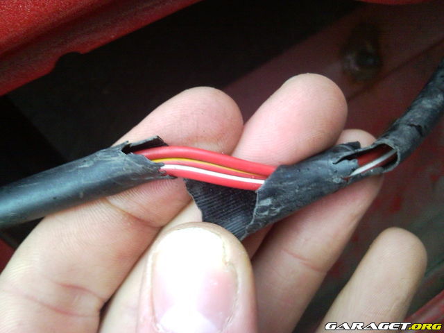

https://www1.garaget.org/gallery/archive/129039/916336_duiyim.jpg
detta är kabelfärgerna till givaren i förardörren som finns nu. det är på dessa nya motorn ska in. det är en röd +12v (?), en röd/vit och en röd/gul

BAESuport skriver:
"Hej Johan!
Brytaren är helt fristående från någon chassijord eller liknande så att den kan kopplas som
både positiv o negativ, beror bara på hur man kopplar den gemensamma svarta kabeln.
Om man väljer att ge den 12volt så är brytaren positiv, jordar man den svarta kabeln så är den negativ.
BLÅ + GRÖN till låsmotorn.
SVART gemensam brytarkabel. kopplas till jord eller plus.
SVART + VIT  kopplas ihop i intryckt läge.
SVART + BRUN kopplas ihop i utdraget läge.
Ska du ersätta en orginal lås-motor eller är det nymontering?
// Tommy"

jag har nu EXAKT identifierat problemet.
den vita och den vit/svarta från larmet ska kopplas till den gröna och den blåa på låsmotorn. dock kommer här ett problem, såklart hmm
efter att ha mätt med multimeter vet jag att den VITA get +12v när man låser upp men den vit/svarta INTE ger det när man låser.
tanken är att de ska ge/jorda när man leker med larmet så att motorn jobbar och flyttar det interna bläcket. men inte då..
när man kopplar den blåa på +12v och jordar den gröna så låser motorn upp, och vise versa. så då ska helt enkelt dessa två kopplas till larmet som INTE ger någon ström.. fan vet varför.
eftersom man inte kan låsa ELLER låsa upp börjar jag misstänka kabelbrott på den vit/svarta. den varken tar emot eller sänder ström så..

Det är viktigt att de fyra c-låskonfig kablarna på larmet kopplas rätt för att få Växlande polaritet på vit/svart och Vit kablarna som kopplas direkt till motorn för drivning av denna.
2 kablar kopplas till plus, 2 kablar till Minus och de sista 2 kopplar ju till motorns blå och gröna kabel.
Du skall med andra ord Inte konfigurera larmets c-låskablar som "plus-styrt"
Pus-styrningen sköter ju motorns inbyggda brytare (SVART(+) , VIT, BRUN)
