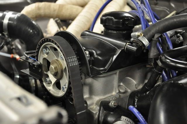

2 april 2011
#198

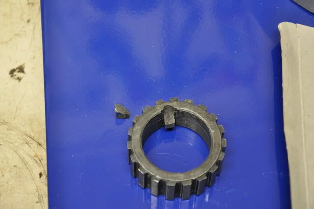

Nu är det update igen. Men dom är lite krångel. Men den är mappad på 0,7-1bar upp till 7300 som jag satt varvstoppet på.
Det är stor skillnad nu mot innan med orginal kammen. Jens här sts har tigit fram en fin kam till mig Agap G253 mkt nöjd med den.
Men sen när jag körde en runda med bilen och gasade på så small det till, tänkte vad fan har hänt? men sen gick den bra igen.

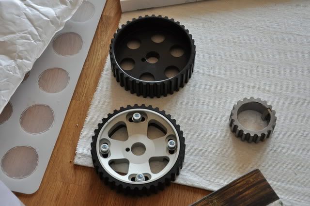

Började rycka sen dog sen. Svänghjulet hade lossnat som resulterade att vevaxeldrevet och kamdrevet lossnade som slog sönder
kam triggern och det var därför den dog. Även kilen till vevaxeldrevet gick sönder. I övrigt har det inte hänt något med motorn.
När jag ändå var tvungen att skaffa ett nytt vevaxeldrev så byggde jag om till rundkugg med ett drev i stål och ställbart drev
till kammen.
Fått på mina 17" plåtfägar nu med, är riktgt nöjd med stuket på bilen nu.
Tack till robban som krängde mina däck.

http://i745.photobucket.com/albums/xx98/se88e_k/DSC_0196.jpg
Nya kamdrevet.
