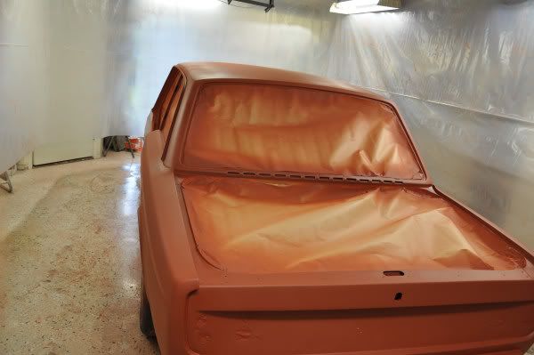

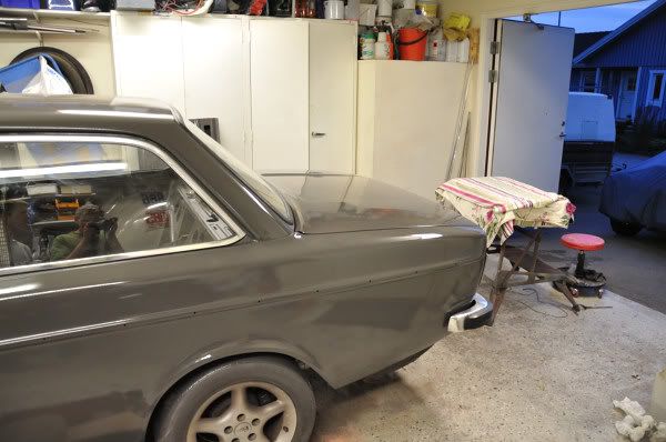

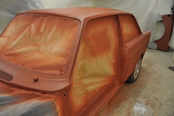

Nu är karossen epoxygrundad. Ikväll ska vi nog våtslipa den och imorgon blir det lack smile . Den blir lackerad i volvos kulör 98. Har man ingen lackbox så får man göra en i garaget. Resultatet blir riktigt bra när man vattnar golvet innan o dammar av allt. Pappas PV 544 är lackad i samma garage och lacken blev bra, inprincip inga dammkorn i lacken. Se länken till bilen: http://www.garaget.org/?car=139091
bildbevis:
http://i745.photobucket.com/albums/xx98/se88e_k/DSC_0075_01_01.jpg
http://i745.photobucket.com/albums/xx98/se88e_k/DSC_0073_01_01.jpg

800 papper hade jag tänkt mig. på pappa vi gjorde han det så med och där syns inga repor.

Nu är bilen lackerad. Blev riktigt bra, inga rinningar eller torrsprut vad jag kan se nu. Det blev lite damm i lacken men det går att polera bort sen, det blir ju så när man lackerar i garaget. Bilden kommer imorgon, vill inte vara där ute innan lacken har torkat helt.

Lacken blev rätt bra. Blev lite torrsprut o apelsinskal, men ska våtslipa hela bilen i vinter och sen polering på det.

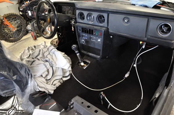

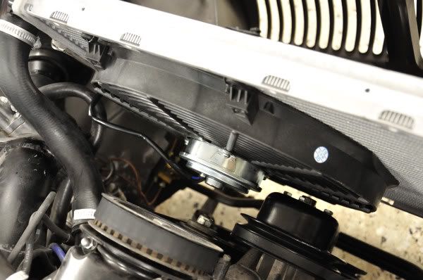

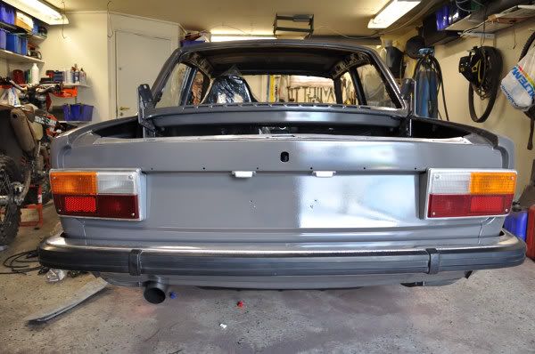

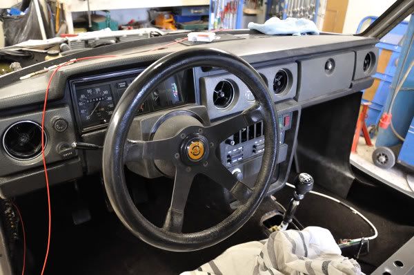

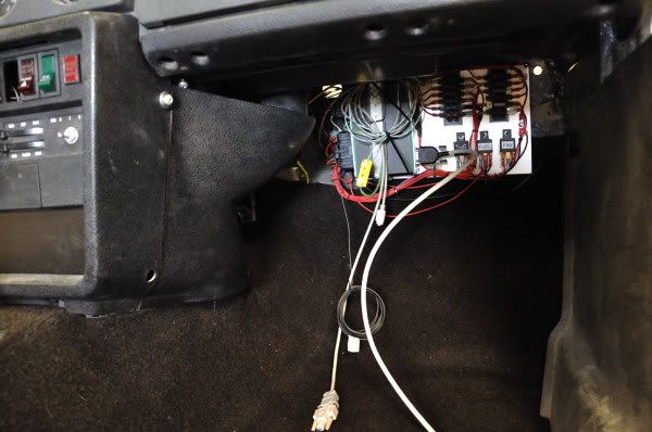

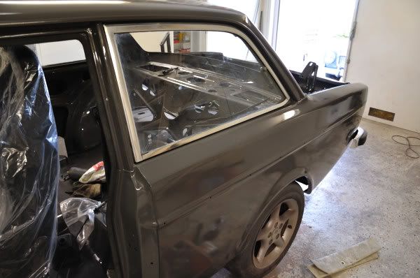

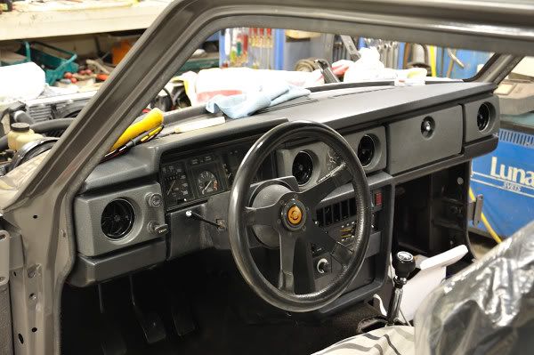

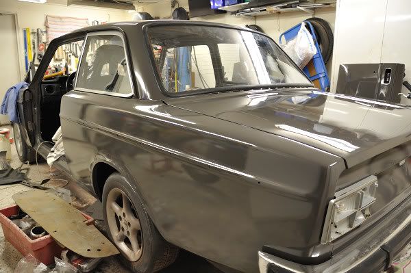

Nu var det ett tag sen jag uppdaterade här sist. Men som man säger den som väntar på nagot gott väntar inte för länge.Jobbat mycket med bilen på sistonde så jag har inte haft nagot lust att uppdatera här. Nu är bagage lucka monterat, bakruta, sidorutor, torrgas mappad upp till ca 4000v/min, kofångare bak, förarstol, div inredning, lagat värmepaket, fått dit 240 kyl, + mycket mer. Men det har inte bara gått på räls, har krånglat en del också men det gör det lätt när man håller på med gamla bilar. Blir nog en premiär tur nästa vecka och mappa den på gata. Sen bär det av till reg och kontrollbesiktning, ifall det inte krånglar så får ni se den på vallåkra i år. Det e fan inte mycket kvar nu, man längtar rätt bra att få ut den nu på gatan.
http://i745.photobucket.com/albums/xx98/se88e_k/DSC_0084_01.jpg
Precis lackerad.
http://i745.photobucket.com/albums/xx98/se88e_k/DSC_0142.jpg
http://i745.photobucket.com/albums/xx98/se88e_k/DSC_0144.jpg
http://i745.photobucket.com/albums/xx98/se88e_k/DSC_0145.jpg
http://i745.photobucket.com/albums/xx98/se88e_k/DSC_0147.jpg

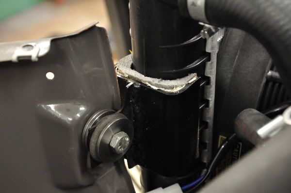

Rätt tajt.
http://i745.photobucket.com/albums/xx98/se88e_k/DSC_0146-1.jpg
Fäste för 240 kyl.
http://i745.photobucket.com/albums/xx98/se88e_k/DSC_0166.jpg
http://i745.photobucket.com/albums/xx98/se88e_k/DSC_0164.jpg
http://i745.photobucket.com/albums/xx98/se88e_k/DSC_0161.jpg
http://i745.photobucket.com/albums/xx98/se88e_k/DSC_0159.jpg
http://i745.photobucket.com/albums/xx98/se88e_k/DSC_0151.jpg

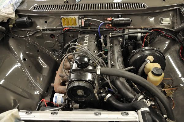

Hjärtat till motorn.
http://i745.photobucket.com/albums/xx98/se88e_k/DSC_0150.jpg
Så här såg den ut 28november 2009. Har gått rätt snabbt och renovera bilen.
