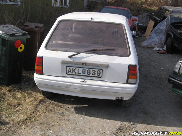

ja så här såg den ut när vi trygt upp den på parkeringen hemma

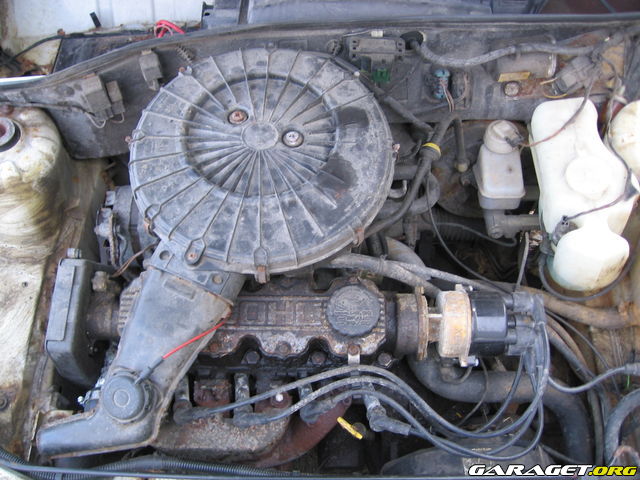

orginalmotorn.. en tragisk katastof

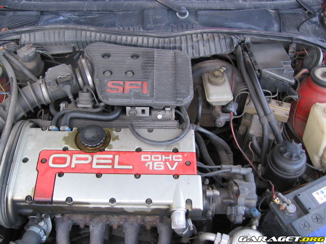

https://www1.garaget.org/gallery/archive/133607/908727_bjrwq2.jpg
donatorn.. hahaha..
