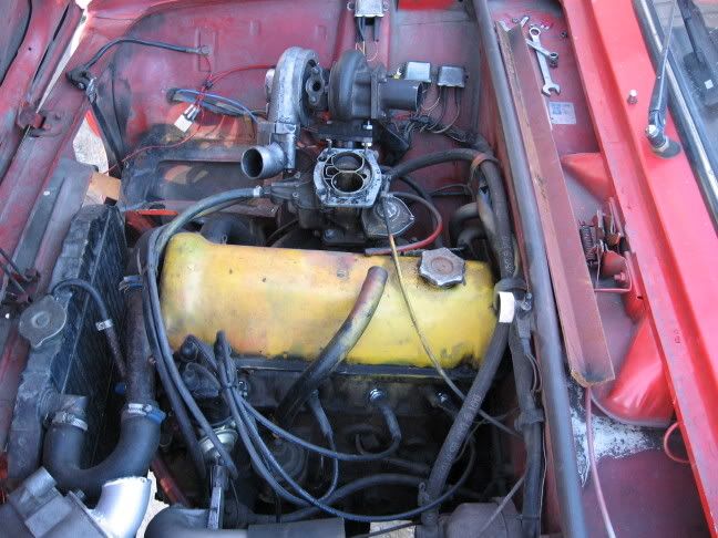

Skall nu sätta upp en liten tråd om mitt projekt som nyss påbörjats..
Projektet startade för ca en vecka sen.. Projektet görs av mig och min brorsa (TurboToffi)..
Vi hade länge på förhand småplanerat att montera en liten turbo i min Lada...Men de har inte tagit nån fart förrän nu i veckan..
Bilen är ju då en Lada 1200L -85...1,2 liters 8-ventils motor på mesiga 60 hästkrafter och 87,3Nm..
Så det finns alltså STOR anledning att ta ut lite mer...wink
Bilen används dagligen så mycket blir inte gjort per kväll i verkstan...Man kan väl säga att vi tillverkar ett "turbo-kit" som sedan monteras komplett när det passar, för bilen behövs så gott som varje dag..

Brorsan har under vintern samlat på sig en hel hög med delar som så småningom tar sin plats under huven..

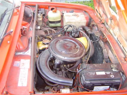

Så här ser motorrummet ut i originalutförande (kylaren är från Ford Taunus):

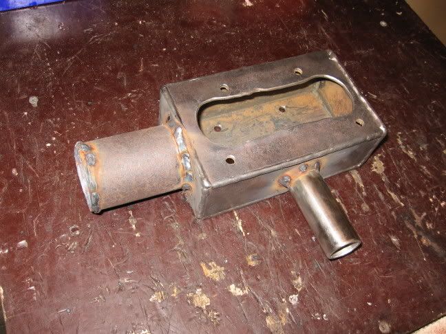

Vi började med att tillverka en tryckbox till förgasaren..

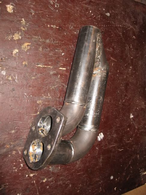

Ett "adapter-rör" mellan grenröret och turbon tillverkades (originalgrenrör används)
En fläns för turbon ska påsvetsas ännu.. Original avgassystem skall för övrigt användas.. Jag föredrar tysta och oskyldiga grejjor..wink

Här finns nu det mesta: Turbo från Saab 9000, bränslepump ur någon Volvo, Dellorto DRLA 40 förgasare, bränsletrycksregulator, Empi sportluftfilter, intercooler från Nissan 200sx, egentillverkad adapter från originalgrenröret till turbon, egentillverkad tryckbox, dumpventil, lambda-sond samt ett stycke laddtrycksslang...
http://i75.photobucket.com/albums/i290/Ladamies/IMG_0020.jpg
Här har brorsan börjat passa in tryckröret mellan turbo och ic... Ic:n placeras som bilden visar bakom grillen inne i motorrummet till vänster...
Mycket mera än så här har det inte hänt ännu... Återkommer när mer har skett..

Har hänt lite dom senaste dagarna.. Har bara inte hunnit uppdatera..
http://i75.photobucket.com/albums/i290/Ladamies/IMG_0076.jpg

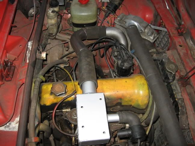

Här är röret mellan ic:n och tryckboxen klart. Satte lite färg på det sen oxå..
http://i75.photobucket.com/albums/i290/Ladamies/IMG_0081.jpg

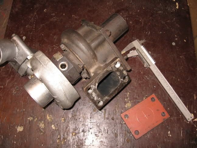

Turboflänsen gjordes i 8mm tjock plåt.

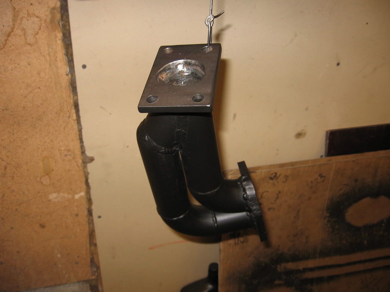

http://i75.photobucket.com/albums/i290/Ladamies/IMG_0099.jpg
Grenrörs-adaptern klar.
http://i75.photobucket.com/albums/i290/Ladamies/IMG_0091.jpg
Turbon provmonteras.
Näst i tur blir det att tillverka en down-pipe, oljetryck och -retur, dra bränslerör o -slangar mm...
Vi återkommer!!smile

Föresten... Fick tag på en ackumulator som är lite mindre till formatet...Blir annars lite trångt med något luft filter under huven... Ackumulatorn ifråga är ur nån Renault (urk!!tongue) och har måtten: 20cm lång, 17cm bred och 19 cm hög...Blir lagom för att montera den på tvären i förhållande till den gamla om ni förstår vad ja menar..? Lite svårt att förklara...bild kommer senare....smile
Satte den på laddning på jobbet nu över natten...ska see om de ee nått krut i den imårrån..smile
Ikväll blir det säkert oxå lite pyssel me pärlan... Eventuellt så ska en downpipe tillverkas å passas ihop med original avgasröret.. Ska måla en del rör oxå som i övrigt är klara...
På lördag blir det kanske att ta loss oljetråget och svetsa på ett rör för oljereturen till turbon.
