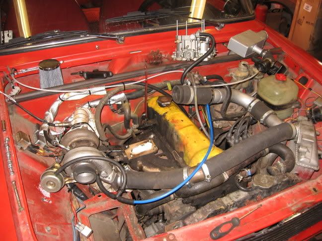

Efter en hel dags plockande var då allt på plats å det blev dags för uppstart..
http://i75.photobucket.com/albums/i290/Ladamies/IMG_0424.jpg
Såhär började motorrummet se ut..
Bilen startade genast å tomgången var bra.. (hade testkört den å ställt in med bara Dellorton monterad för en tid sen)
Tyvärr har jag inte lyckats ladda upp nån film på nån websida ännu, men lugn lugn, det kommer snart..
Vi for då ut på en provtur.. Den gick lite konstigt på mellanvarv å vid lugn acceleration.. knyckte å hoppade... Provade gasa på lite... fick upp laddtrycket till knappa 0,2bar... Problemet vara att gasstaget var lite fel dimensionerat så man fick inte full gas...
Åkte hem igen å ändrade på gasstaget samt konstaterade att insugspackningen läckte mellan förgasaren å insugsadaptern..Insugsadaptern var sned.. Då sade vi gonatt till Ladan för klockan hade redan passerat midnatt..

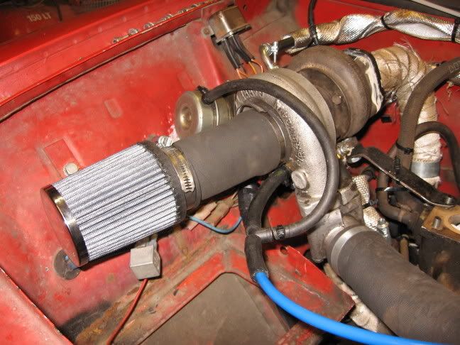

Gjorde oxå en bättre slangfästning för luftfiltret:
http://i75.photobucket.com/albums/i290/Ladamies/IMG_0436.jpg
När brorsan kom tillbaka med insuget satte vi dit alltsammans igen å provstartade med justerat gasstag.. Tog en provtur å fick nu 0,4 bars laddtryck.. Justerade tändningen en aning och den gick ganska bravid acceleration.. Det var fortfarande ganska knyckigt på lugn acceleration... Blir väl att bygga om acc.pumpstaget...styvare fjäder å längre pumparm för att den ska pumpa bättre vid gaspådrag..

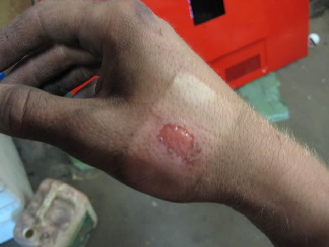

P.S. Ett avgashus på en turbo e GANSKA varmt efter en testkörning..
Känsliga ögon varnas!!!
http://i75.photobucket.com/albums/i290/Ladamies/IMG_0439.jpg
Kids, don´t do this at home..

myyyysigt köttsår hmm
BMW, bogsering med wire :/
Jepp... ;D
