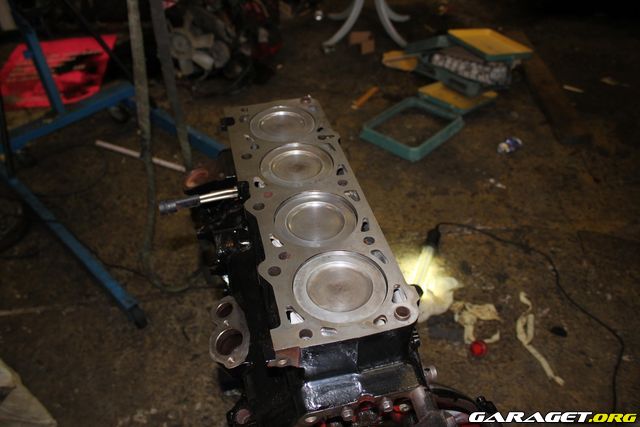

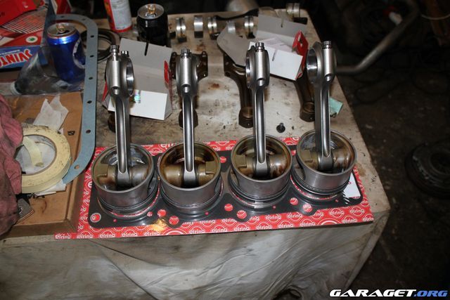

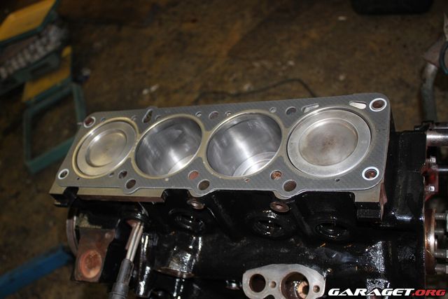

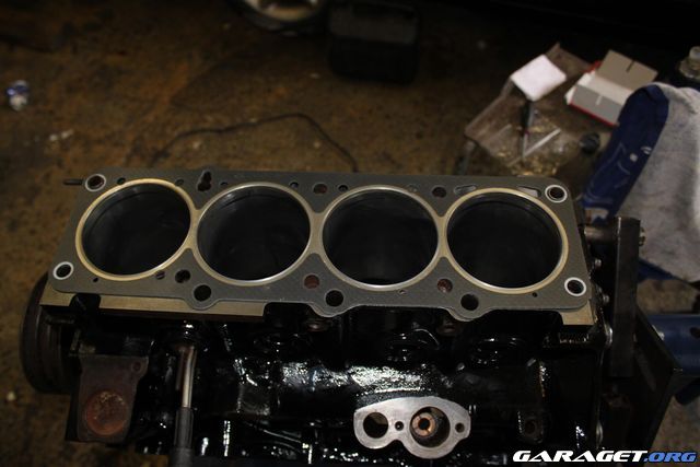

- UPPDATERING -
håller på att vikta in kolvarna
https://www1.garaget.org/gallery/archive/77453/934560_9lzd63.jpg
alla viktade och klara smile
https://www1.garaget.org/gallery/archive/77453/934562_rzlnb8.jpg
min topplockspackning med skärkanter, så man inte behöver vara rädd för lite laddtryck big_smile
https://www1.garaget.org/gallery/archive/77453/934564_p6xwra.jpg
https://www1.garaget.org/gallery/archive/77453/934567_sfwf6k.jpg

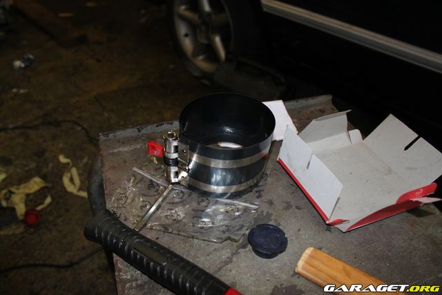

Biltemas kolvrings kompressor funkade prima smile
https://www1.garaget.org/gallery/archive/77453/934569_7txi0h.jpg
Vackert smile
https://www1.garaget.org/gallery/archive/77453/934571_ttj1r4.jpg
Monterat å klart!!
https://www1.garaget.org/gallery/archive/77453/934572_4yfltc.jpg
Senast redigerat av Marbu (21 maj 2010)
