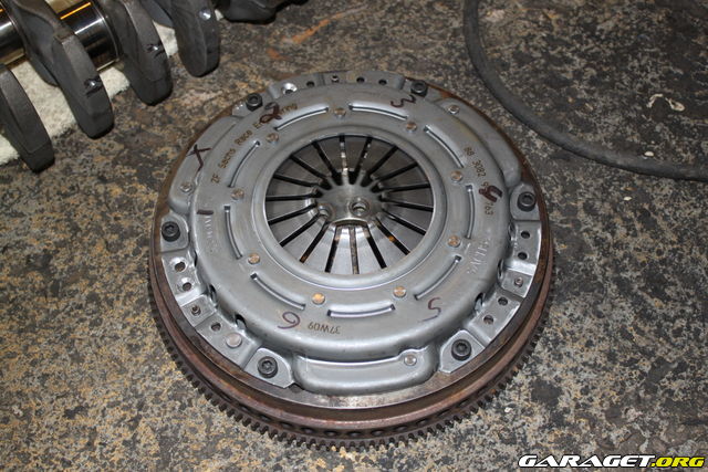

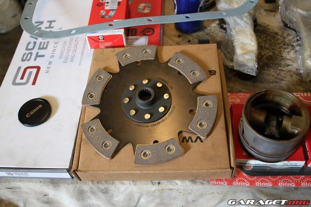

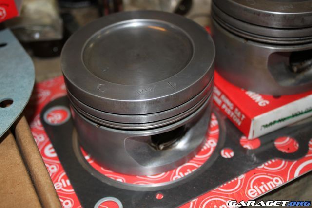

enkelmasse svänghjul med hårdare tryckplatta balanserat
https://www1.garaget.org/gallery/archive/77453/924898_bile3k.jpg

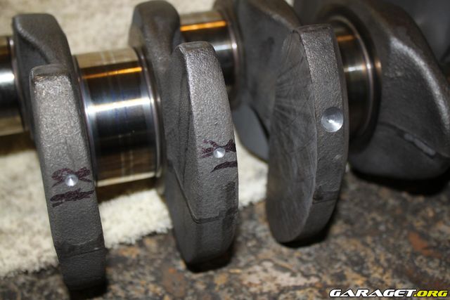

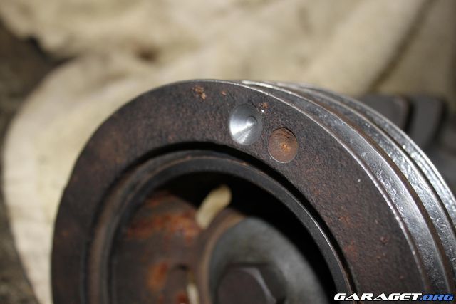

balansering
https://www1.garaget.org/gallery/archive/77453/924909_i904kt.jpg
balansering
https://www1.garaget.org/gallery/archive/77453/924910_72mkf2.jpg
balaserad vevaxel, all balansering gjord hos trollspeed

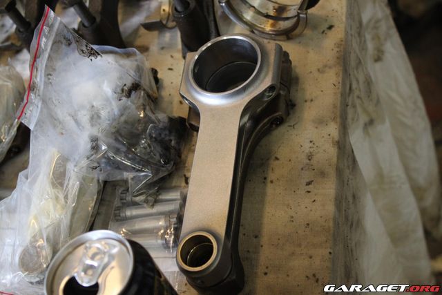

https://www1.garaget.org/gallery/archive/77453/924912_oa57x9.jpg
självklart h-profil big_smile

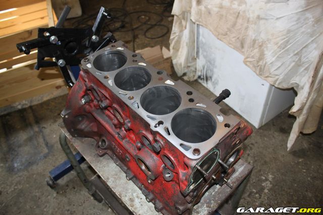

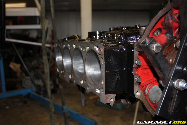

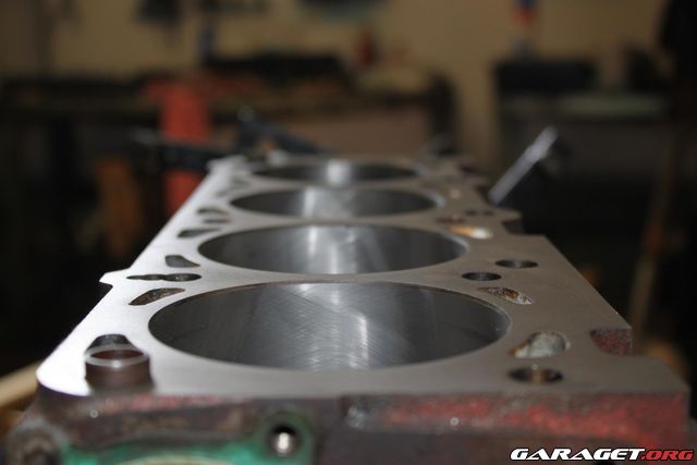

planad packningsyta mot toppen och honade cylindrar gjort hos vargöns mekaniska
https://www1.garaget.org/gallery/archive/77453/924917_gxhi35.jpg
vackert smile

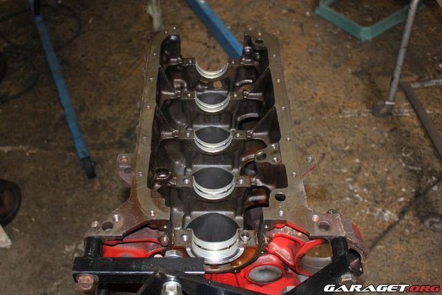

nya lager
https://www1.garaget.org/gallery/archive/77453/924919_uq1w2s.jpg

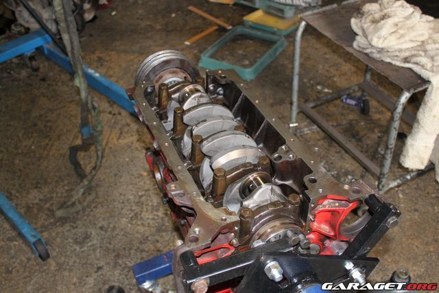

vevaxel monterad
https://www1.garaget.org/gallery/archive/77453/924921_l1rs83.jpg

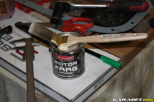

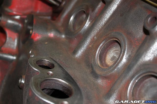

börjat ta bort färg med stålborste på vinkelslipen

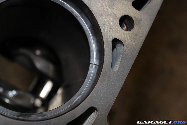

kollar ring gap
https://www1.garaget.org/gallery/archive/77453/924923_jmagw4.jpg

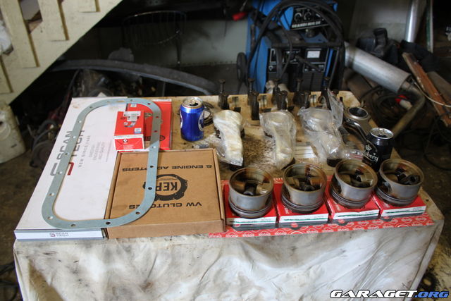

blev bra med svinto och diesel på kolvarna
https://www1.garaget.org/gallery/archive/77453/924924_tv4q5y.jpg

de var de jag hann med idag, imorgon blir det att fortsätta.. tror de blir att måla blocket svart smile
ser riktigt bra ut men varför måla det svart? hmm

Nice! Hur mkr fick du ge för att plana blockytan samt honing?

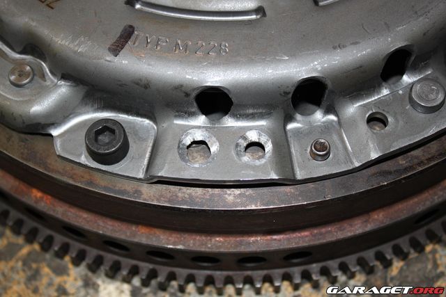

Du verkar ha bra koll men du vet väl att man brukar behöva förlaänga stånge till slavcylindern när man byter till ett massiv svänghjul eftersom dom är grundare än ett dubbelmasse.
Har du koll på höjden på sinterpuckarna så att du vet om du behöver shims eller inte?

klart att ett rödblock ska ju egentligen vara rött, men vaffan, vill ha blanksvart block och mattsvart topp smile
det har vart rött tillräckligt länge wink
400 för honing
300 för planingen
/Göran
slavcylindern har ja koll på, men shims till puckarna har jag inte hört.. pratade med KG trimning där jag beställde grejjerna och han nämde ingen om de.. men hur kollar man de då?

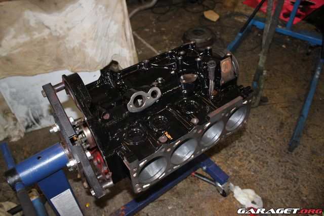

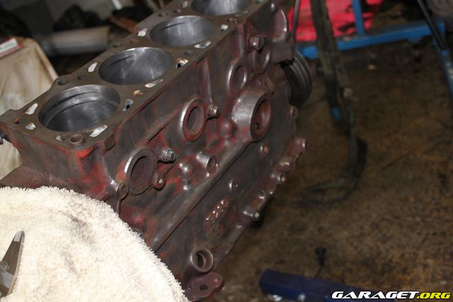

var nere en lite sväng i garaget idag! detta är vad som blev gjort
färg till blocket
https://www1.garaget.org/gallery/archive/77453/926074_x8iue5.jpg
detta får duga.. körda med stålborste på rondellen
https://www1.garaget.org/gallery/archive/77453/926075_g6orbq.jpg
vart tog rödblocket vägen?
https://www1.garaget.org/gallery/archive/77453/926076_dlg0ca.jpg
https://www1.garaget.org/gallery/archive/77453/926078_fvcaqy.jpg

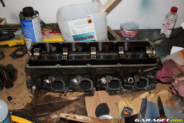

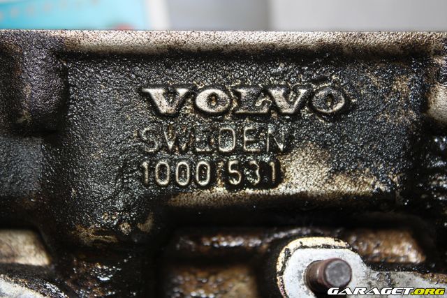

vad är detta för topp?
https://www1.garaget.org/gallery/archive/77453/926079_hfc9k4.jpg
ja se där ja.. 531 smile
https://www1.garaget.org/gallery/archive/77453/926080_5j3pkb.jpg

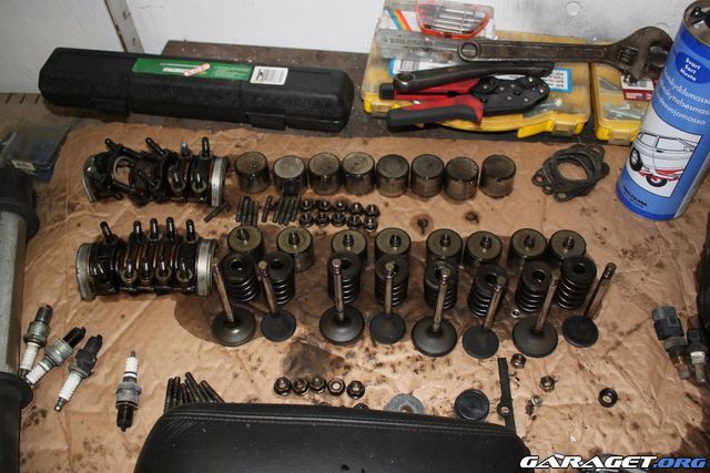

som ska renoveras
https://www1.garaget.org/gallery/archive/77453/926081_o8ku3x.jpg

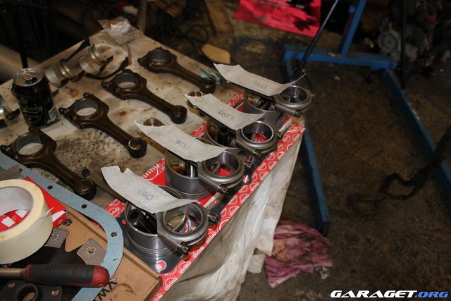

började även vikta kolvar stakar lite smått.. orörda skiljde de 2 g
https://www1.garaget.org/gallery/archive/77453/926086_i5wl0b.jpg
ska målas ett lager till sen blir de att få ner kolvarna och stakarna på sin rätta plats smile

rolig tråd att läsa:) tänkte höra vart du fått tag på tryck platta å lamell? kg lr?smile
yes KG trimning smile
