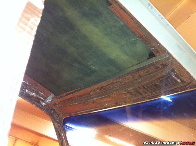

Mitt glasfibertak från VPM har kommit nu. Monteringstips uppskattas!
http://img828.imageshack.us/img828/7497/photo1003i.jpg
http://img42.imageshack.us/img42/7688/photo1008a.jpg

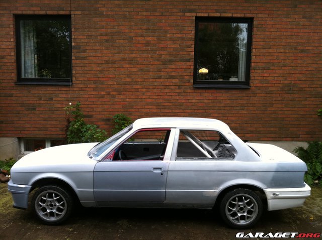

blir riktigt fin danne, men den får gärna komma ut på vägarna snart wink

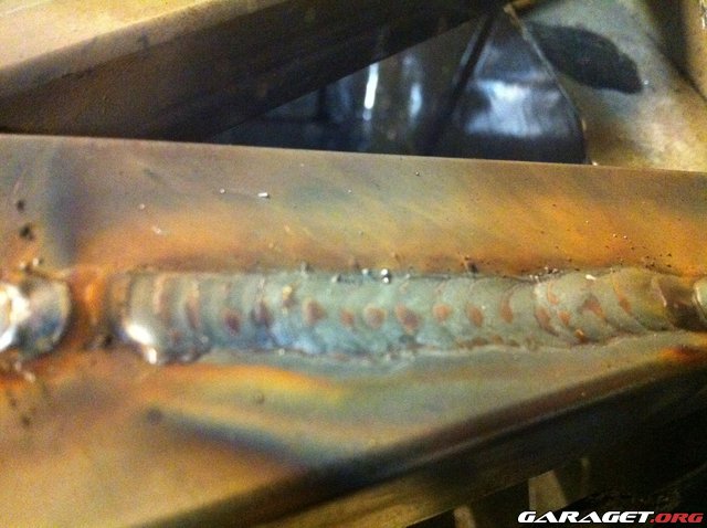

15 november 2011
#155
Skall du tävla i Drifting i Sverige har du tänkt dig ? isf kan du kapa ur buren igen o börja om från början,
de rören är bara godkända för folkrace beklagligtvis för dig
Jag hoppas jag har fel dock, men det ser absolut inte ut som sömnlösa rör.
Senast redigerat av KHRacing (15 november 2011)
040 RedLine
182 Inlägg
16 november 2011
#156
Det har jag tänkt! Jo det är klart dem är sömlösa!smile
KHRacing
16 november 2011
#157
CruzarN skrev:
Bra  det, men jag tycker liksom man kan se svetssömmen i rören på eb bild , därav min fråga

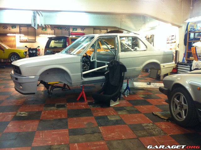

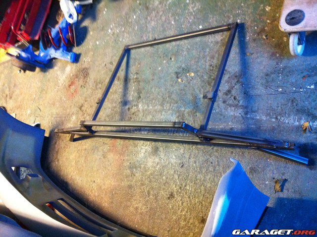

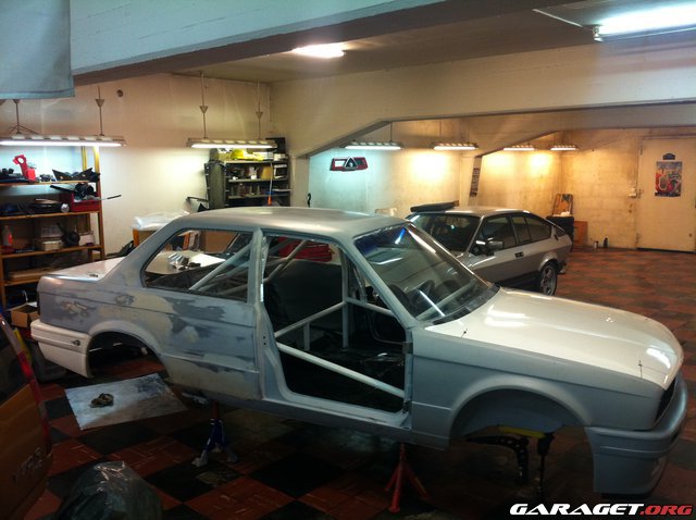

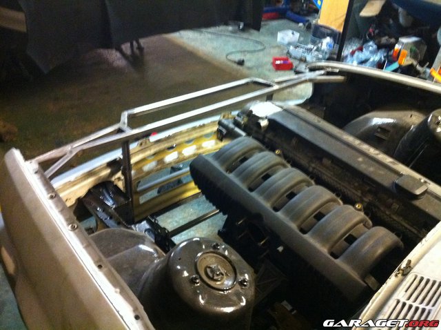

https://www1.garaget.org/gallery/images/107/106391/106391-abc2335c25f1f0475a3d0cdaedbdf83f.jpg
https://www1.garaget.org/gallery/images/107/106391/106391-60e203df6b6e0e84933d37bb45d6694e.jpg
https://www1.garaget.org/gallery/images/107/106391/106391-779e793d59ff09e67680d810fd6b5750.jpg
https://www1.garaget.org/gallery/images/107/106391/106391-5ed900c2cf0cee8a6fa5847ed5b0a6a2.jpg
https://www1.garaget.org/gallery/images/107/106391/106391-3e0818f7043f468821865b34cbccbe8b.jpg
https://www1.garaget.org/gallery/images/107/106391/106391-33c940b56e28497c079d25a0db9a3736.jpg
https://www1.garaget.org/gallery/images/107/106391/106391-107aa8d1bfef529b8918c958fa5f18f4.jpg
(jaa den är hög på bilden)
https://www1.garaget.org/gallery/images/107/106391/106391-9f57e3d55efd8ff8eb0a30488000ee27.jpg
https://www1.garaget.org/gallery/images/107/106391/106391-9d9e522893caf27cbde902bec8c5fd8c.jpg
https://www1.garaget.org/gallery/images/107/106391/106391-ad8eebcce200e647d74fcc6f56b08053.jpg
https://www1.garaget.org/gallery/images/107/106391/106391-769e0750219e28dcf63ac879d508f36b.jpg
Senast redigerat av CruzarN (16 november 2011)
KHRacing
16 november 2011
#159
nu ser det bättre ut, vissa saker på buren hade jag gjort annorlunda, mend etta ser ut att funka. du måste dock ha två rör i förardörrsöppningen
040 RedLine
182 Inlägg
17 november 2011
#160
Är du säker på det? Då får jag bygga till det isåfall!
