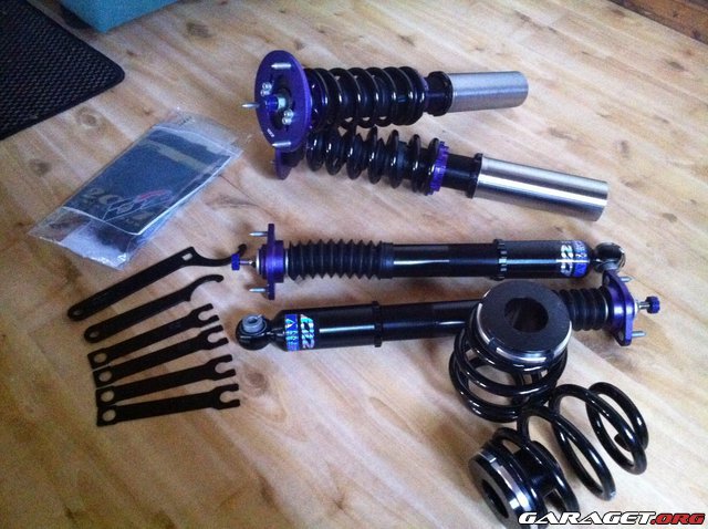

coilovers
https://www1.garaget.org/gallery/images/107/106391/106391-b14e2bc4ef668277871a9b7f83c7b1d0.jpg

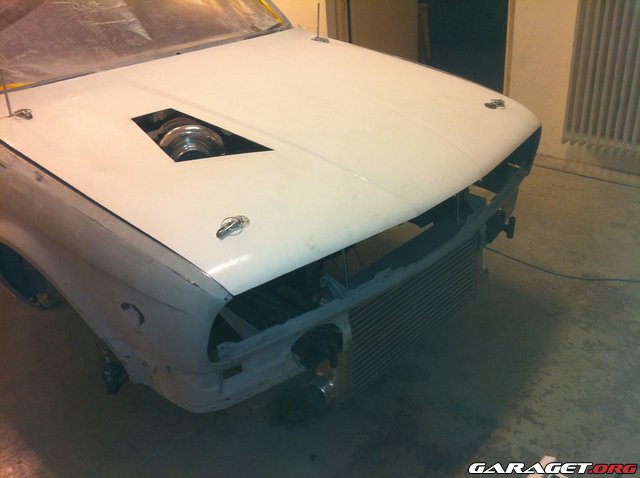

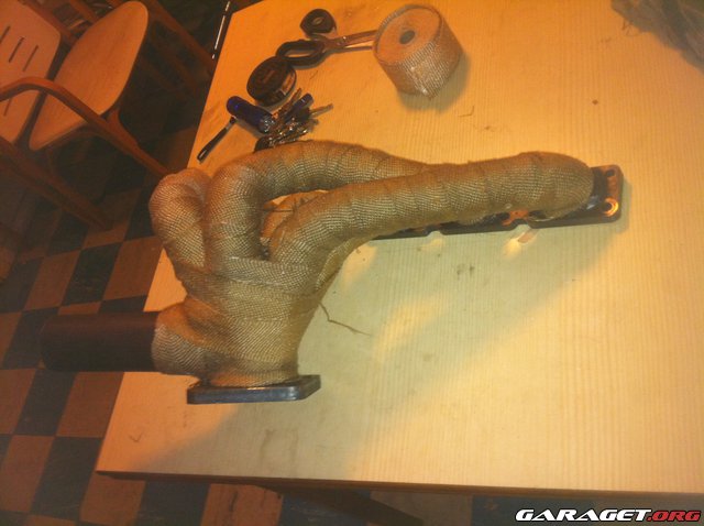

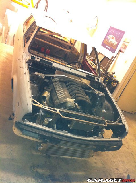

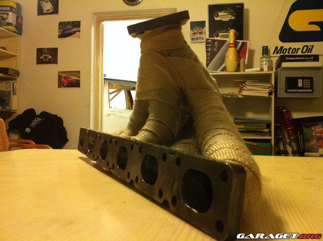

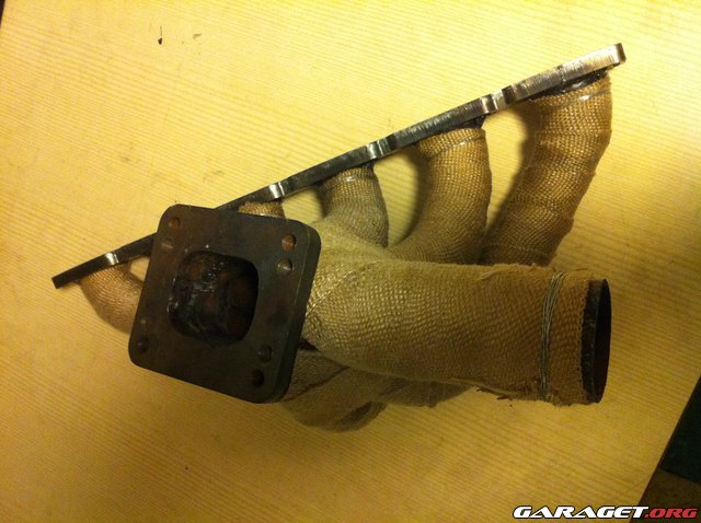

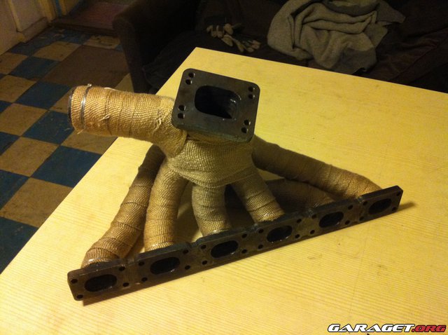

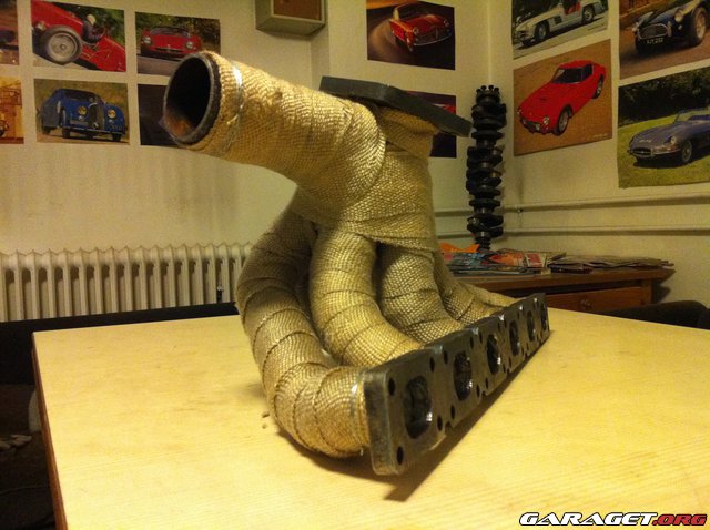

Färdig med mitt grenrör -
https://www1.garaget.org/gallery/images/107/106391/106391-ee49a32ae128834f3efc47c43749449d.jpg
https://www1.garaget.org/gallery/images/107/106391/106391-6c9734818681f93a67f4dccf4a18207d.jpg
https://www1.garaget.org/gallery/images/107/106391/106391-b64b6cbf819e8735d3627bca8a2e8889.jpg
https://www1.garaget.org/gallery/images/107/106391/106391-ee66c61a409635892d2241045f136c36.jpg

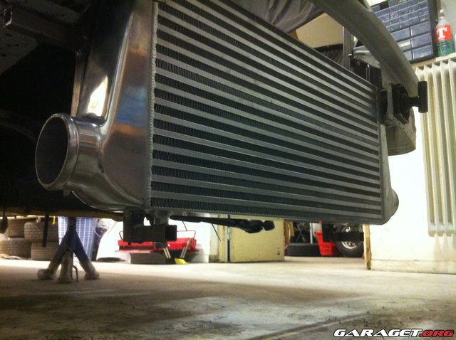

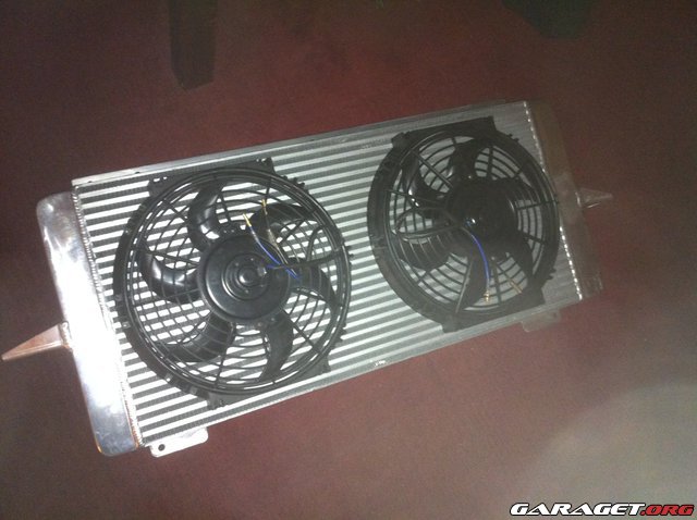

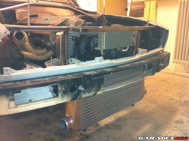

Intercooler,Kylare,Oljekylare
https://www1.garaget.org/gallery/images/107/106391/106391-695c57b7535ddf93b003e6edd26313e3.jpg
https://www1.garaget.org/gallery/images/107/106391/106391-13cd49ea282527714c2e483387c88cf1.jpg

#164
va de nt lite dumt å peka wg stumpen åt motsatt håll från dp'en?
675 Inlägg
7 februari 2012
#165
Varför skulle det vara det?
Bilmekaniker
805 Inlägg
7 februari 2012
#166
Linkan_740 skrev:
Ifall man ska ha wastegate avgaserna går ner i avgaserna elelr helt öppen beror ju på.
040 RedLine
182 Inlägg
7 februari 2012
#167
Varför skulle jag vilja leda avgaserna till dp'n när jag kan köra ut dem i skärmen och samtidigt få mer plats?
TBM NINJA
917 Inlägg
7 februari 2012
#168
tyckte jag läste att den skulle va gat-legal? tror inte bess e så glad för screamer pipe?! x)
040 RedLine
182 Inlägg
7 februari 2012
#169
henke_92 skrev:
Jag har insett att det inte går att bygga bil om man ska följa alla regler, så någon regning blir det inte!
TBM NINJA
917 Inlägg
7 februari 2012
#170
CruzarN skrev:
henke_92 skrev:
dåså! x)

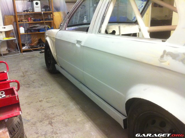

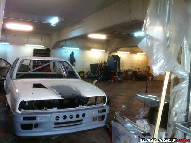

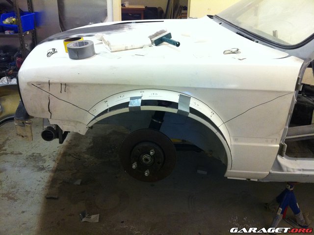

Fixat glasfiberskärmar.. som jag breddat 40 mm:)
https://www1.garaget.org/gallery/images/107/106391/106391-fa461db23d70ef159c88d7b34cddabfb.jpg
https://www1.garaget.org/gallery/images/107/106391/106391-c2c0291db02f76f0c7e8f9337754fd8d.jpg
https://www1.garaget.org/gallery/images/107/106391/106391-51aa8c2b11821a601a344b65b1011817.jpg
Mtech2 sidokjolar.. skippar panelerna.

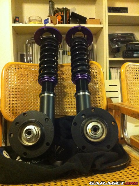

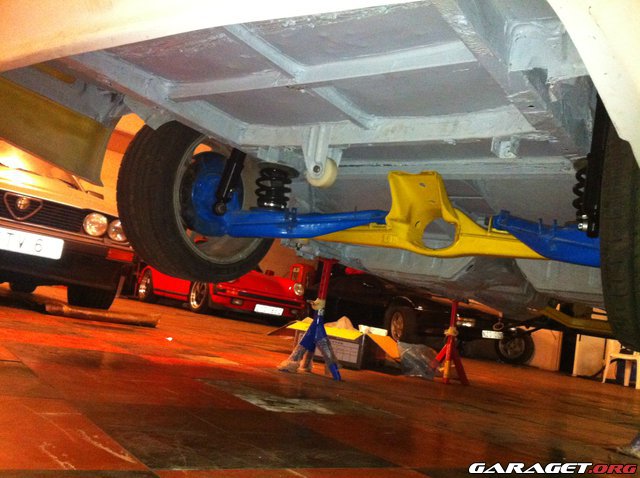

tigade coilovers + spindlar
https://www1.garaget.org/gallery/images/107/106391/106391-cc76edf073238cdda00e25714886a3fb.jpg
https://www1.garaget.org/gallery/images/107/106391/106391-6d0d9cf90afa4e9008643071f196ae69.jpg
https://www1.garaget.org/gallery/images/107/106391/106391-5e08d9ba80a85bea25f78f1fa614c8f7.jpg
https://www1.garaget.org/gallery/images/107/106391/106391-34a916d8ae538021e71f61f2cec75a80.jpg

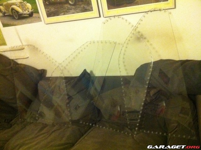

4mm härdade lexan..

Nice med plastrutor! Dock får du skicka upp bilderna på stolarna i tråden wink

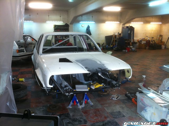

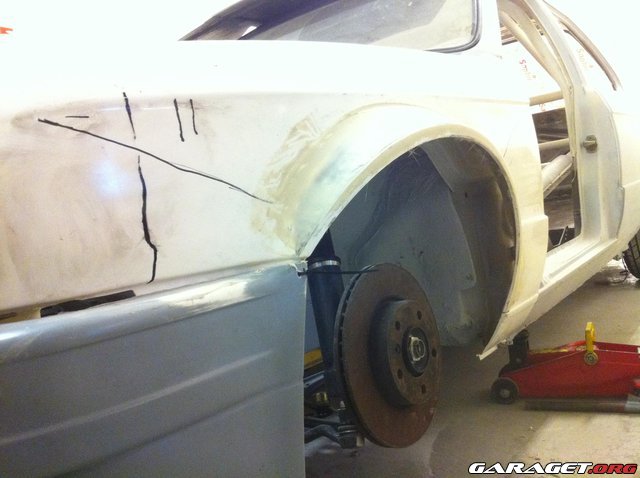

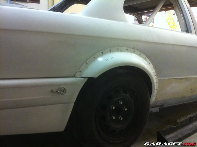

Låter bilderna tala som vanligt... Har i allafall fått hem universalbreddare i glasfiber ifrån RP glasfiber nu, det är inte helt enkelt att få det bra! Men jag jobbar på det!
https://www1.garaget.org/gallery/images/107/106391/106391-357fcbe658a8982882b1fcba116cd251.jpg

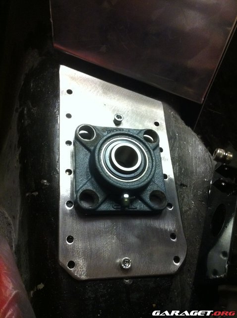

Växellänkage
https://www1.garaget.org/gallery/images/107/106391/106391-b9234ac4d54507795cda6929a613210c.jpg

Breddarna... Tänkte nita dem först men de måste skäras upp och byggas om litegrann så de passar , därför bygger jag in dem.
https://www1.garaget.org/gallery/images/107/106391/106391-05f364f7cd69548b351c04dfca5b16d0.jpg
https://www1.garaget.org/gallery/images/107/106391/106391-4deee8b19b555a71fe0a6d2c1510457b.jpg
Unikt utseende?
https://www1.garaget.org/gallery/images/107/106391/106391-9fc89945f03ab72459c8bdc7f3b0544b.jpg

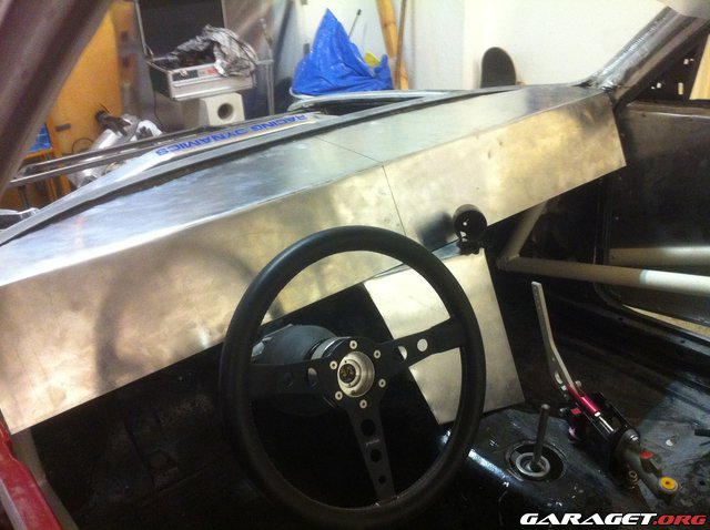

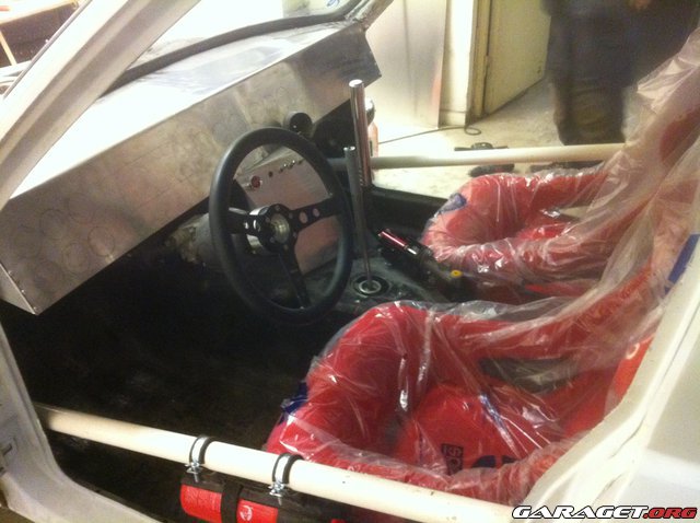

Jobbat lite på intstrumentpanelen med

#176

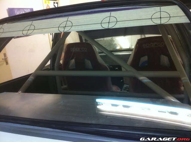

ser riktigt bra ut..dock skulle jag rekomenderat rör notch te buren... å ställa upp svetsen lite:)
äre rostfri huvud båge eller haru polerat smo fan??
kommer bli en redig drifter:)

Tack! Jo tack, byggde buren för längesen och ångrar att jag inte gjorde det bättre! Men men! smile Ska iallfall byggas om till fullbur såklart, och den biten lär göras bättre! smile

breddarna vart supernice. kolla in sista sidan i min projjetråd o jämför med mina breddare :-)
Ang lufthålen i bakrutan så av "luftströmsskäl" så hade jag gjort som på "alla" rallybilar
i WRC . tatt upp hålen i ovankant på bakre sidorutorna istället

11 maj 2012
#179
Beklagligtvis får du inte tävla med Screamerpipe heller. eller öppen vevhusventilation neutral
PS. har samma grej med kullagret till växelspaken smile

KHRacing skrev:
Tyvärr får man ju inte det.. så får bli "hela vägen avgasystem"med racekatt , screampipe bygger jag ändå, sen om det blir för stora problem får jag väl leda om det!
