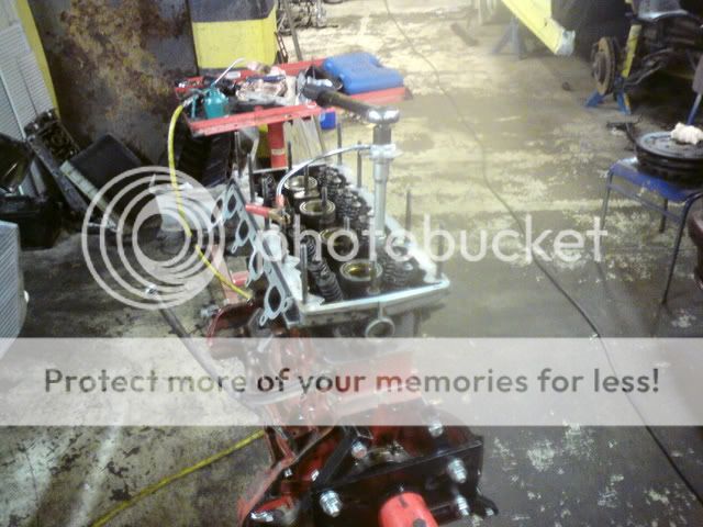

http://i883.photobucket.com/albums/ac34/wiikstromm/volvo%20turbo/DSC01859.jpg
motor påväg ihop efter renovering

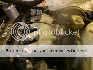

http://i883.photobucket.com/albums/ac34/wiikstromm/volvo%20turbo/DSC01938.jpg
insug kortat av 5cm för att passa ist för att bygga nytt..
http://i883.photobucket.com/albums/ac34/wiikstromm/volvo%20turbo/DSC01934.jpg
gren rörsbygge tight när man kör original lutning

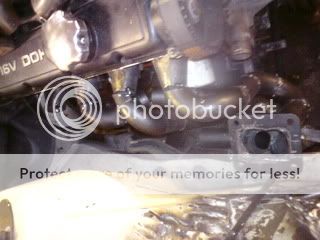

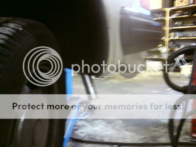

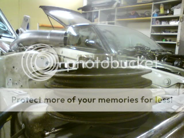

http://i883.photobucket.com/albums/ac34/wiikstromm/volvo%20turbo/DSC01965.jpg
http://i883.photobucket.com/albums/ac34/wiikstromm/volvo%20turbo/DSC01964.jpg
http://i883.photobucket.com/albums/ac34/wiikstromm/volvo%20turbo/DSC01958.jpg
sakta men säkert
