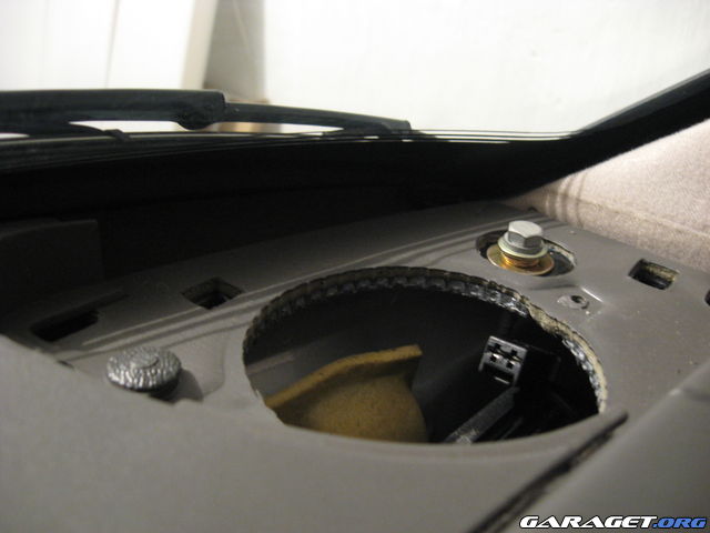

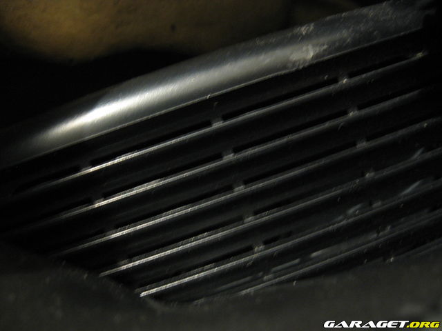

Sen bar det av ner till garaget där jag försiktigt lyfte på gallret till den ena högtalaren och sen konstaterade att jag behövde något kortare torx verktyg.. Efter att kommit över ett så lossade jag på dom 2 torxen som höll högtalaren på plats och kunde konstatera att dom inte slösat på kabel? Det var ju ingen jätte lång kabel direkt.. eller kan den ha fastnat någonstans? Jag provade att dra lite i den men vågade inte dra för hårt och den rörde sig inte....
https://www1.garaget.org/gallery/archive/72272/931404_2ljrab.jpg Det där var så långt fram jag fick den... känns ju som att det behövs lite mer kabel om man ska få ihop det..
Hittade även denna under högtalaren https://www1.garaget.org/gallery/archive/72272/931409_0ga6u8.jpg vad är det för roligt?
Längre än så här kom jag inte idag.... då jag går på alvedon så orkar jag inte skruva isär handsfacket och kolla hur det ser ut underifrån... Så ställer väll min första fråga här istället..
Brukar det vara sådär kort kabel eller finns det mer kabel att hämta?

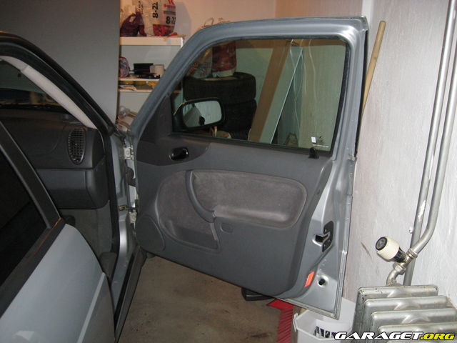

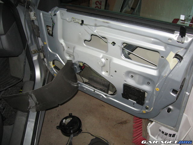

Hej, var nyss nere och demonterade passagerardörren lite för jag tänkte börja dämpa den lite.
https://www1.garaget.org/gallery/archive/72272/932841_emsii9.jpg
Dörren innan jag började... alla lär väll ha sett en sån...

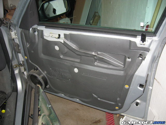

Lossade först skruven i mitten under dörren... och försökte och höll på men sen gav jag upp och gick upp helt genomsvettig... jobbigt när man är sjuk.. sökte runt lite och fann att man kunde låta den skruven sitta och istället lossa dom andra två skruvarna så provade det istället och då fick jag isär dörren smile

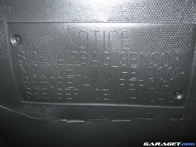

https://www1.garaget.org/gallery/archive/72272/932843_7j4jg5.jpghttps://www1.garaget.org/gallery/archive/72272/932842_k98y8d.jpg
Fann dock att det varnades för airbag sensor.. alla andra har ju lossat dörrsidan så bör ju inte vara någon fara men är det något jag bör vara extra försiktig med innan jag fortsätter??
https://www1.garaget.org/gallery/archive/72272/932847_9nxz0h.jpg
Angående dämpmattorna... var bör jag placera dom? Ska man ta bort det grå'a skummgummiaktiga materialet?  Jag har 8st silent coat ark per dörr står att de helst ska monteras direkt på plåten.

När jag dämpade mina dörrar så tog jag bort den där gråa skiten.

Okej, vet du någonting om den där airbag sensorn? Något jag inte bör röra??
55 Inlägg
18 maj 2010
Har inte sätt något sådant tidigare, brukar inte vara något problem med att ta bort dörrsidor i vanliga fall... Hoppas någon kan hjälpa dig med svaret //Micke

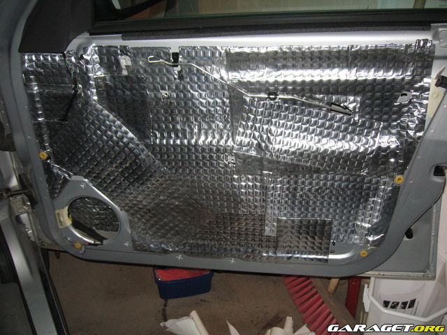

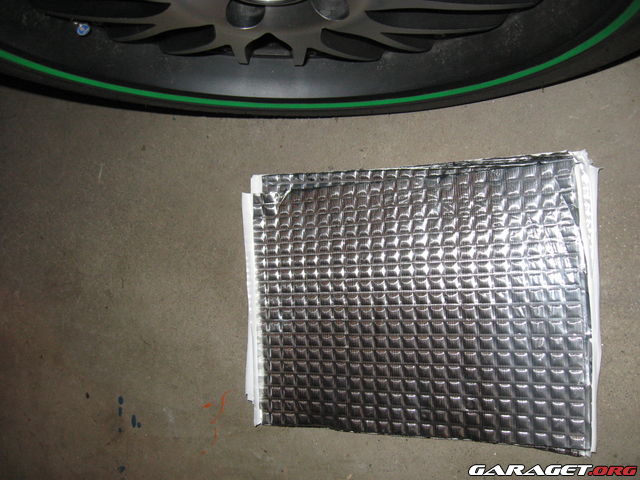

Fyllde vatten flaskan och gick ner i garaget igen.. Drog bort det där gråa skyddet samt lossade på nästa gråa skydd.. Lossade även på bashögtalaren som ni kan se.
https://www1.garaget.org/gallery/archive/72272/932916_vazfk5.jpg
Nu får ni dock hjälpa mig lite... har bara 8 ark dämpning... var bör jag placera dom??
Jag har fått för mig att dom största hålen ska täckas till för att luften inte ska komma in på framsidan av dörren är inte det vad det gråa skyddet varit till? Eller kanske mot fukt....
https://www1.garaget.org/gallery/archive/72272/932914_yesiam.jpg
Mått:
37,5 x 26,5cm
Gladen Audio
2 388 Inlägg
18 maj 2010
https://www1.garaget.org/archive/104/103548/124564/124564-1684943.jpg
Så gjorde jag i min 900a. men jag hade rätt gott om dämpning så jag satte på den yttersta plåten oxå. sen över alla hål osv.

Ja så där mycket dämpning har jag ju inte riktigt tyvärr.. är man snål så är man tongue
Men om du bara hade haft så att du inte kunde dämpa överallt var hade du prioriterat då?
Har du för övrigt någon bild på hur du gjort din baffel?
Gladen Audio
2 388 Inlägg
18 maj 2010
Täck över hålen i plåten med dämpmattan, egentligen bör man göra något stabilt i plåt eller mdf som täcker dem hålen och limma med pl400 eler liknande men jag som de flesta andra orkade int göra det lol
Nej ja har ingen bild på det, det är bara en utsågad ring i plywood som sen är limmad mot rengjord plåt med hjälp av PL400 och lite skruvtvingar en har jag limmat lite runtom och satt dämpmatta så det inte läckte ut då det inte är hundra rakt där.

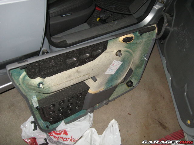

Tog en sväng ner igen tänkte limma dit bitarna men blev att sätta sig i sätet och vila lite efter dom jobbiga trapporna istället tongue
Nah så allvarligt var det inte men jag orkade inte gå upp igen då jag konstaterade att jag behövde tvätta dörrarna lite innan jag började sätta dit skivorna.. vill ju att dom ska sitta kvar.
Jag lade även ut bitarna lite fint på golvet och jag tror nog att jag kan få ett lager på hela innersidan ytter räcker det nog dock inte till... kanske en bit..
Gjorde även notisen att original högtalaren är ju stänkskyddad!! Hur löser man det med nya?? Eller skiter man i det??

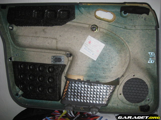

Även idag har jag varit hemma sjuk, men lite piggare idag iaf.. har passat på att tvätta kläder idag, samtidigt som jag tvättat kläder så tvättade jag dörren med en disktrasa, vatten och diskmedel. Sen började jag fästa dämpningen det var lite klurigt med fästhålen och clipsen's hål.. samt dörröppnarens metallpinne.. men jag tror allt funkar som det ska nu.
Så här blev det.
https://www1.garaget.org/gallery/archive/72272/933372_fpzcyp.jpg
Jag satte även en bit här på prylfackets baksida.
https://www1.garaget.org/gallery/archive/72272/933373_glebm7.jpg
Fick ett ark över använde mig bara av 7 nu dom räckte till mer än jag trodde.. men den sista ska dit sen också tänkte jag skulle få dit baffeln först.
